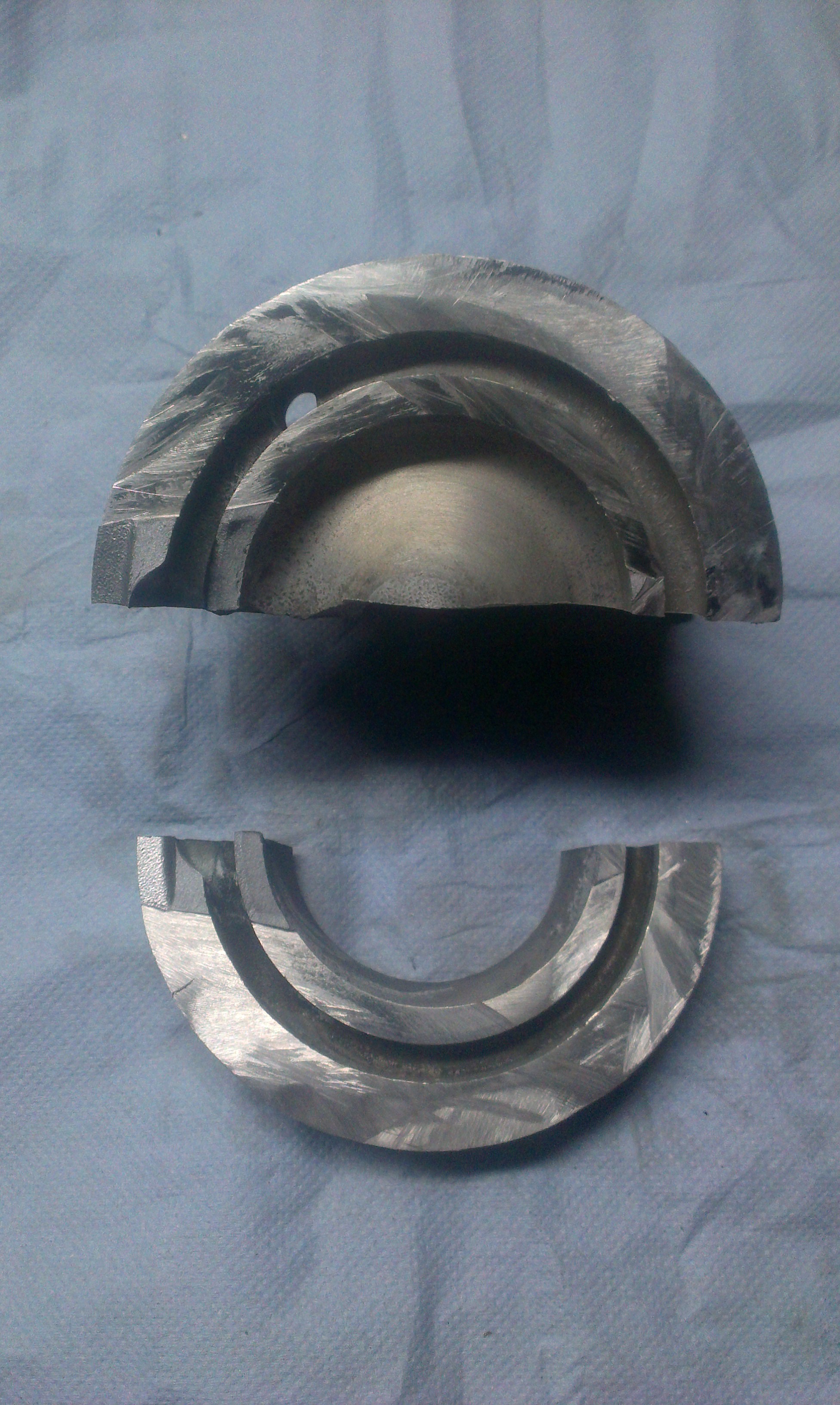

Серёга. А спроецировать разрез относительно масляной форсунки и положения в цилиндре?Fakir писал(а):SmoAG мы не в барахолке![]()
Вскрыл поршень. Новое фото:
Лопнул поршень из-за загнутой масляной форсунки

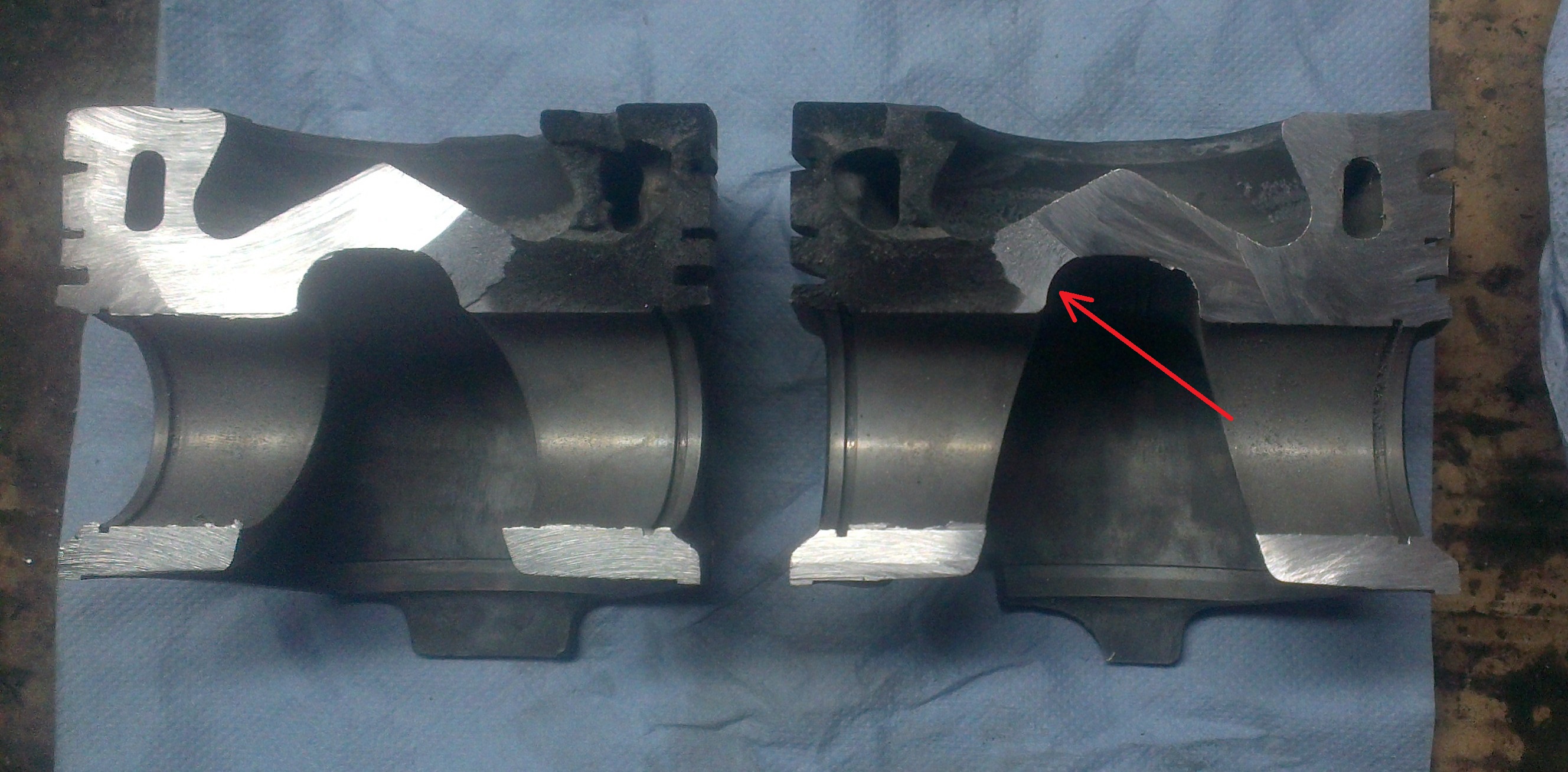

Стрелкой указал где находится канал, куда должна прыскать форсунка (на фото самого канала не видно). Это сторона поршня направлена к маховику.

Спасибо.
А резани его прямо по каналу, посмотрим на галерею

Re: Лопнул поршень из-за загнутой масляной форсунки
Так?
Спасибо.
Проверь топливные форсунки, особенно эту.
