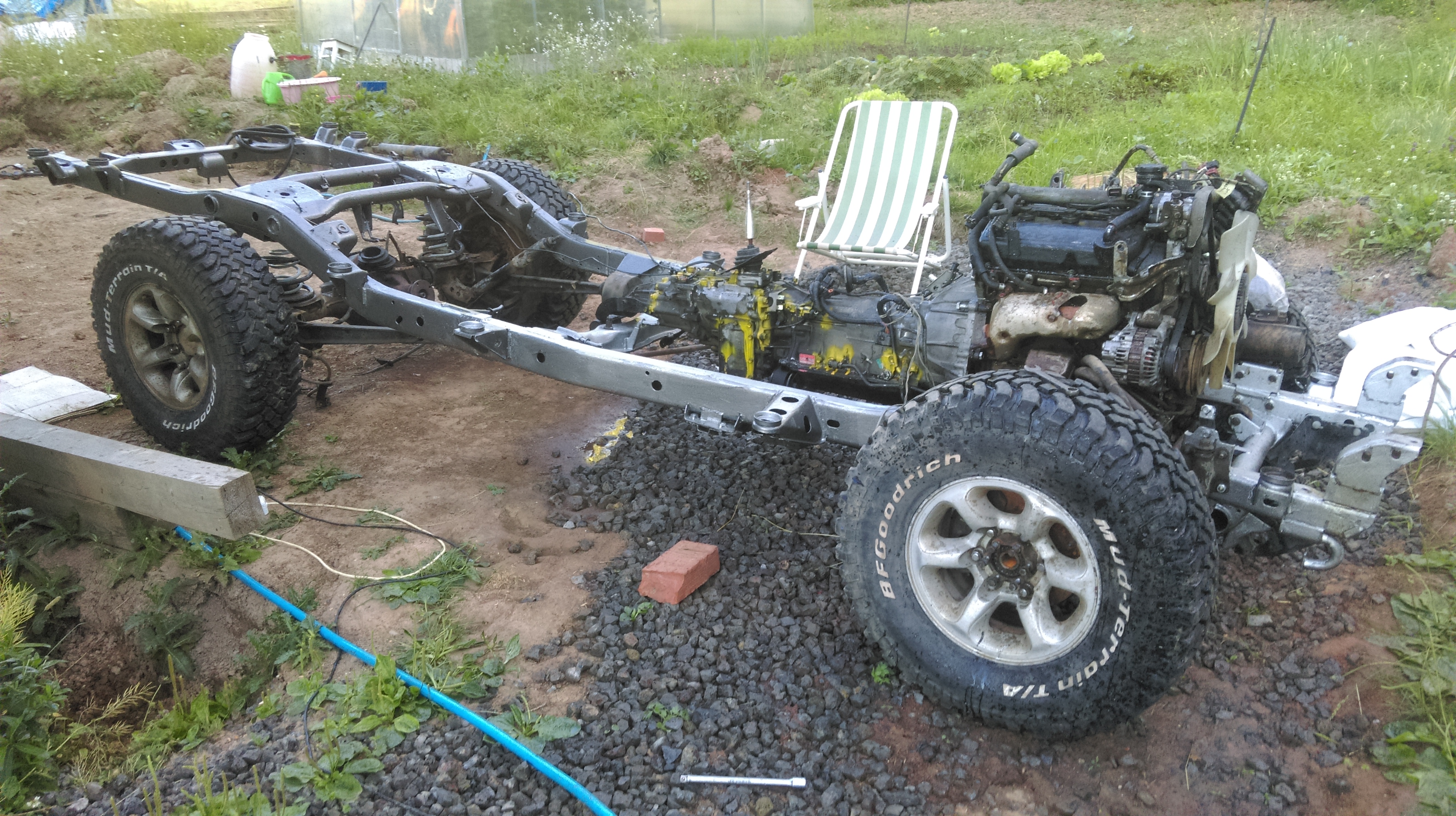

Продолжение.
Подвеска почти собрана, мосты перебраны, задняя блокировка восстановлена
Двигатель встал как родной.
Вместо мкпп к 6г72/24 была установлена Акпп от 6г74. Подошла без переделок.
Докупил маховик с 2 шайбами, и карданы оба тоже от v45, т.к акпп длинее мкпп.
Траверса акпп была уже на раме.
Конструктор
Замена кузова и рамы на рестайл
Перенос руля справа на лево
АКПП вместо МКПП
Стройка продолжается:
http://pajero4x4.ru/bbs/phpBB2/viewtopi ... 1&t=150096
https://www.drive2.ru/r/mitsubishi/458399592833138364/

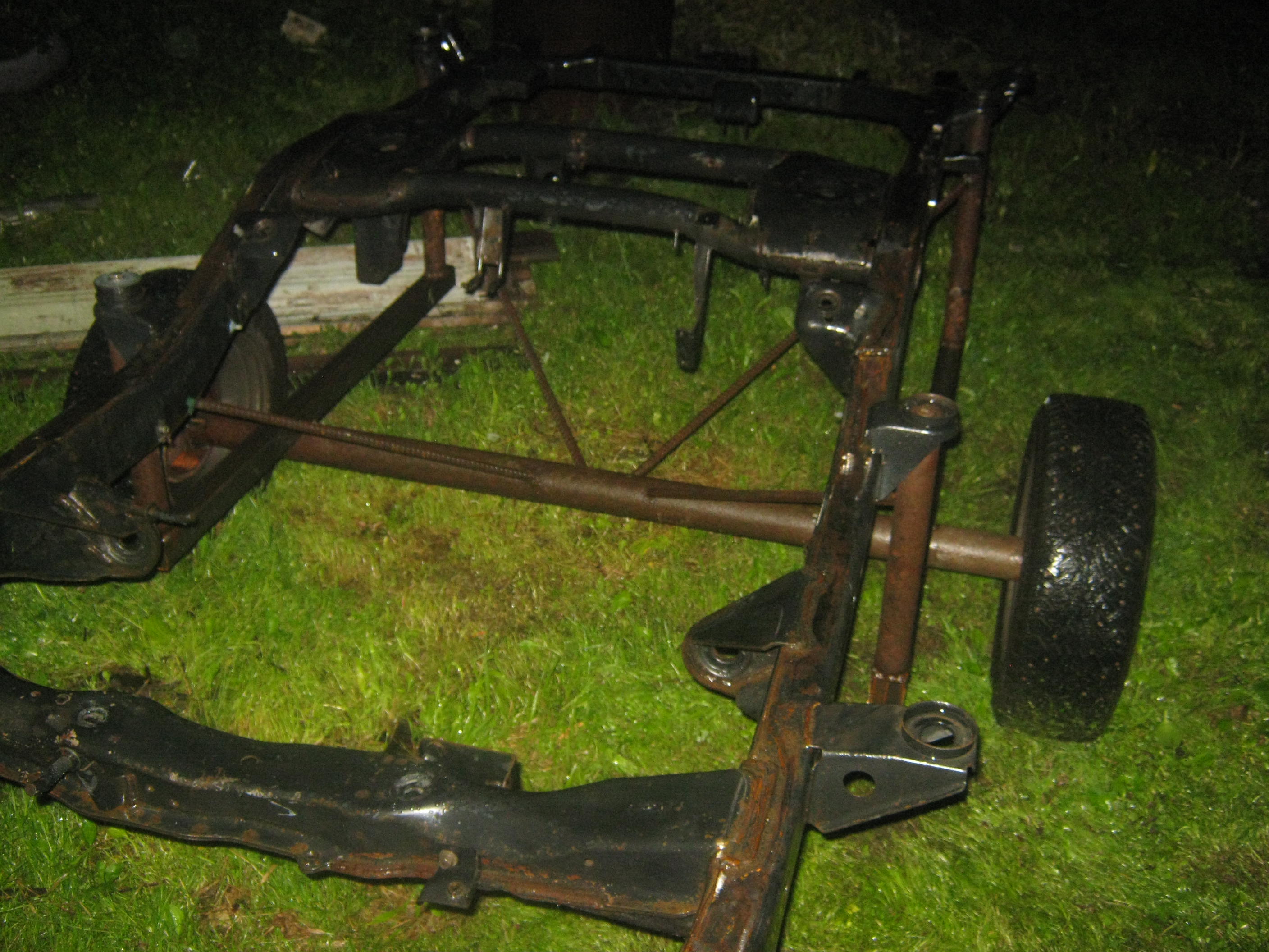

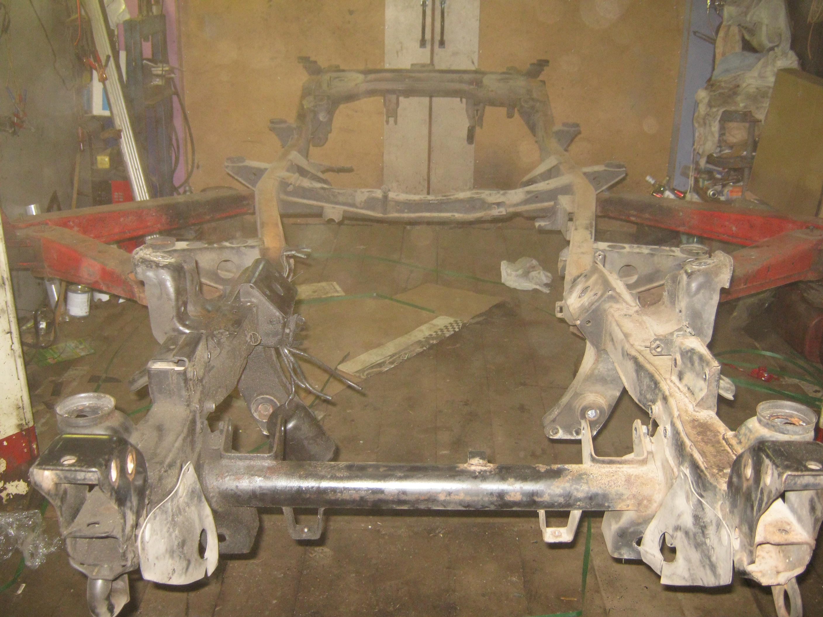

у меня пока процесс шкуренья рамы, дырки с низу у задней арки всё-же сделал. чем красил? я хаммерайтом собрался, но что то уже не нравиться , покрасил образец за 3 дня сушки мягкая субстанция, ногтём снимается
пришла
пришла
отмыл
отмыл
