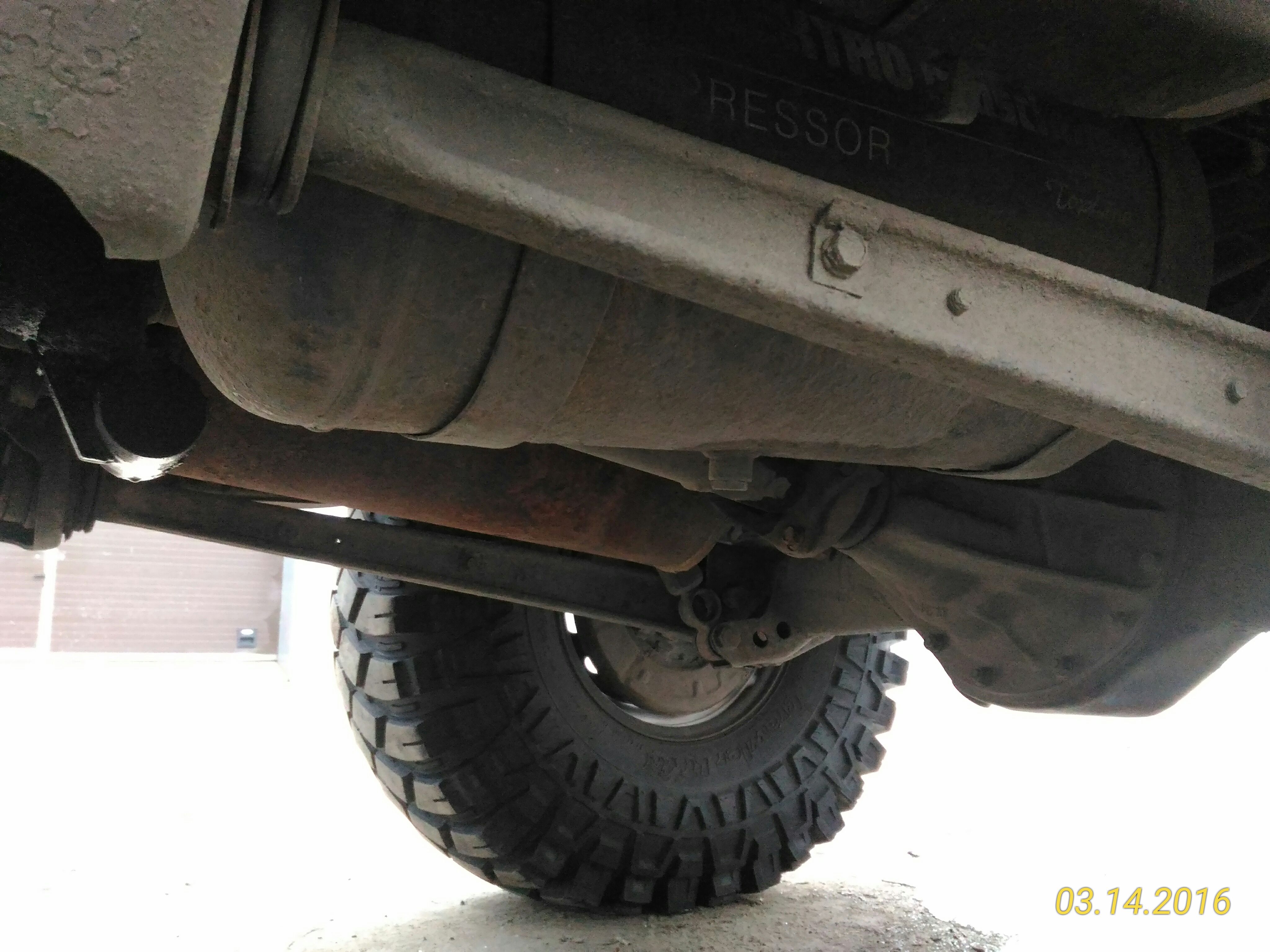

Посмотрел сегодня под низ. Да там места вагон, можно сделать ресивер нормального размера :)

Aleksej2000 писал(а): Да там места вагон, можно сделать ресивер нормального размера

Серег,это не про спорта, там у него бак, с другой стороны глушак :) у спорта если ток убрать запаску и то ну не нужен он, туды лучше второй бак и то если это экспидиционник. ваще все это только добавляет веса и нехило так. нвесь на спорта дизельного весь этот шмурдяк так он ваще перестанет ехать ::-D: два бампера с липетками, доп бак,пороги,габажник 35е калесы. а потом спрашиваем: чет машинка отупела ни едить ваще ::-D: проходили ведь и не раз :) лишнего веса набирается по 300кг

алексей - Маленький Мук писал(а): не про спорта, там у него бак, с другой стороны глушак
Я посмотрел, под порогом, между порогом и рамой места много. Ведь необязательно круглый. Из листового 4 мм сварить прямоугольный
