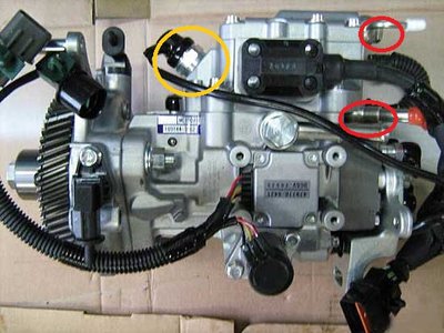

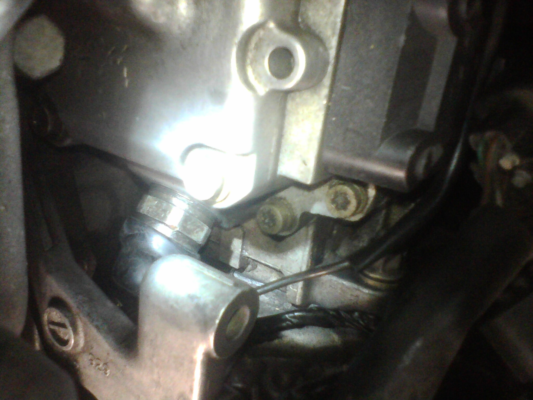

Мы говорим о штуцерах на тнвд, те что помечены красным, верхний идет с калиброванным отверстием и отвечает как я понял за циркуляцию топлива в централизации, а нижний идет клапаном регулировки давления в насосе. вот если их заьивает чем то то возможен перегрев топлива.winter1971 писал(а):На ТНВД (на самом насосе) есть штуцеры, которые надо иногда чистить. Вот про них и идет речь..... Как подлазить, чем откручивать и т.д.Green Goblin писал(а):Вы хоть прокомментируйте, о чем речь....я запутался!!!! видимо не так глубоко залезал!!!!
в частности я посоветовал winter1971 перед промывкой винсом добраться до них, тк есть все основания полагать что у него проблема с перегревом топлива, тк машина заглохла после хорошего марша по трассе и простоя на холостых после включения кондиционера, это распространенное явление на нашем ТНВД, предвещающая недоброе. а у него тнвд не мылось ни разу, вдруг что то попадет в уже замыленный клапан.

От куда идёт обратка из тнвд, стоит клапан -штуцер (вот он может не сливать на определённом давлении) откручивал ключом какорый был сточен не мной, на схеме тнвд номер 110winter1971 писал(а):На ТНВД (на самом насосе) есть штуцеры, которые надо иногда чистить. Вот про них и идет речь..... Как подлазить, чем откручивать и т.д.Green Goblin писал(а):Вы хоть прокомментируйте, о чем речь....я запутался!!!! видимо не так глубоко залезал!!!!

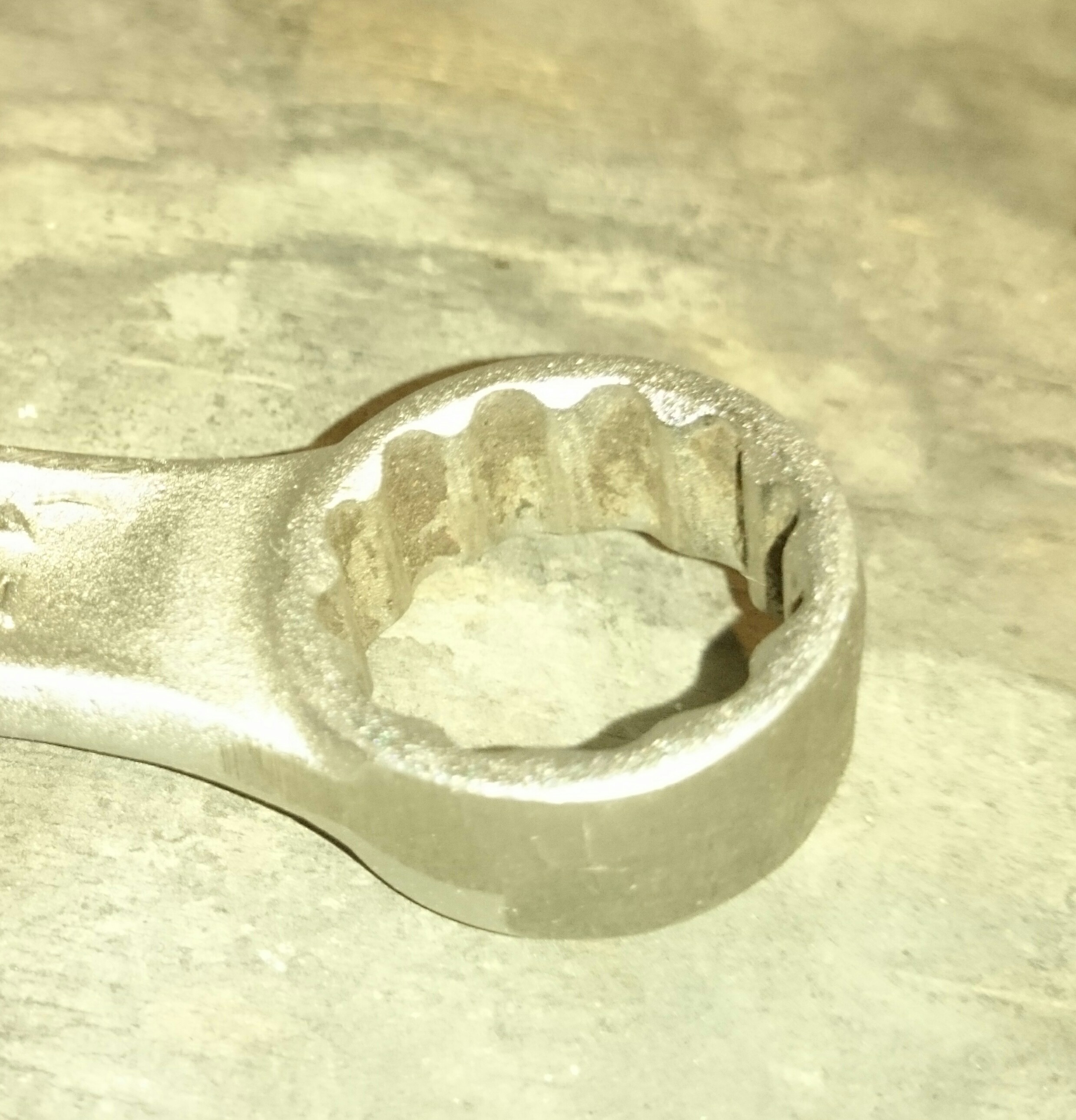

Вчера добрался до автомагазина, купил ключик накидной, Г-торцевой и головку, накидной какой-то интересный, он тонкий без обточки, но ценник 200р со слов продавца порвать его у меня не получится)))) будем в выходные осваивать работу практолога тнвд))))Dimariк писал(а):От куда идёт обратка из тнвд, стоит клапан -штуцер (вот он может не сливать на определённом давлении) откручивал ключом какорый был сточен не мной, на схеме тнвд номер 110winter1971 писал(а):На ТНВД (на самом насосе) есть штуцеры, которые надо иногда чистить. Вот про них и идет речь..... Как подлазить, чем откручивать и т.д.Green Goblin писал(а):Вы хоть прокомментируйте, о чем речь....я запутался!!!! видимо не так глубоко залезал!!!!

Вчера снимал.ничего сложного нет.правда впускной коллектор надо снимать.чтоб добраться до клапана отсечки.делов минут 40. у меня все сеточки чистые оказались.в клапане отсечки маленькая пружинка ее легко потерять. вытаскивать нужно осторожно

Я не смог без снятия коллектора открутить вот фото и как тут его открутишь?

место там достаточно, что бы открутить верхнюю гайку, что бы снять проводок, а потом ключом на 24 выкрутить сам клапан, не спорю, что без коллектора проще, сам себя извел когда делал это, еще и клапан уронил в полость между ТНВД и блоком, но все сделал.

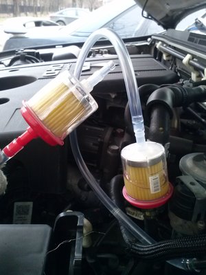

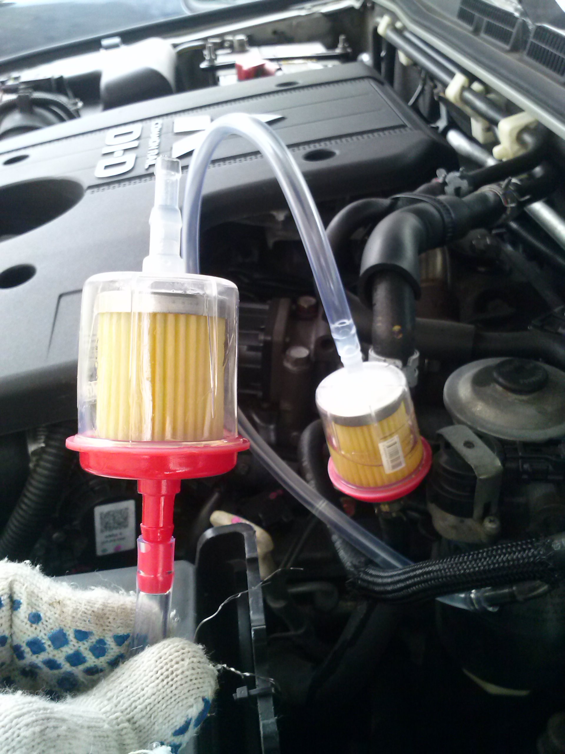

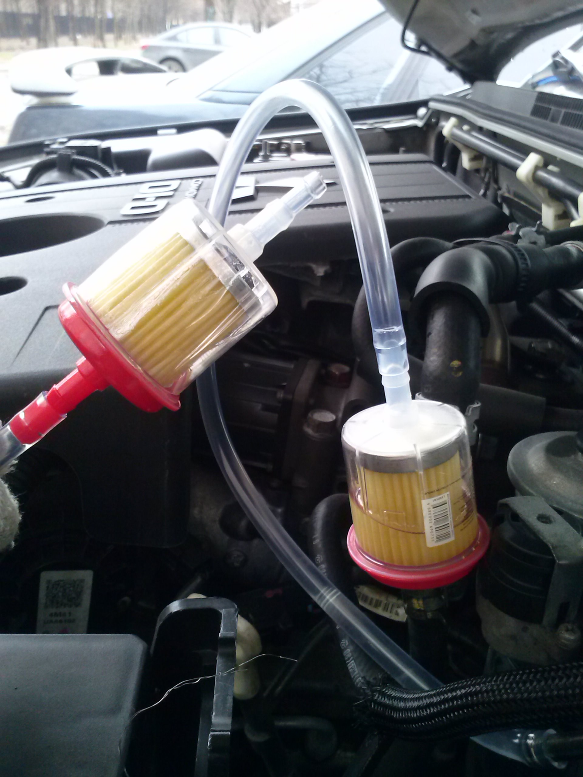

Ветку не читал. Просто напишу. Вчера вечером - сегодня утром (ночью отмокало) промыл систему с помощью жидкости от Ликви Моли Pro-Line JetClean Diesel-System-Reiniger, объем - 1 литр.
Исходные данные: авто 2009 года, пробег 100300, топливный фильтр меняю каждые 7-8 тысяч (оригинал МВ или MAHLE), заправляюсь на Shell/BP (в том числе дизель ВР как они утверждают с моющими присадками), редко - Лукойл, в Крыму заправлялся на TES. Форсунки насколько мне известно ни разу не чистились/не мылись. Один раз лил в бак нашу присадку Suprotec для ТНВД. ЕГР не заглушен, провожу чистку ЕГР и впуска.
Результат промывки - оба фильтра тонкой очистки LUXE (http://luxe-oil.ru/?page=catalogitem&item=304) без следов загрязнений, обратка - без следов загрязнений.
Результат удивил, возможно жижа Ликви Моли подделка (покупалась в Экзисте). Возможно - форсунки итак были чистыми
Но возможно, что обратка из контура (сам дизель) немного "разбавила" жижу Ликви Моли. В общем, 1 литра хватило на два цикла вечер-утро, минут на 30 в сумме. Отработав на Ликви Моли, система отработала через родительский топливный фильтр с двумя фильтрами тонкой очистки (несколько минут), после чего оба топливных шланга встали на штатные места.
P.S. Во избежание воздушных пузырей фильтры и трубки, будучи подключенными к родительским шлангам, наполнялись шприцем жижой Ликви Моли с постепенным удалением воздушных пузырей. Прозрачная трубка была куплена в Леруа Мерлен в отделе "садоводство" длиной в метр и порезана на две части, длины которых было вполне достаточно.

Я первый раз на 170 т.км, тоже фильтр тонкой очистки был изменений. Мыл винсом, особой разницы до/после не почувствовал. Но решил для профилактики мыть раз-два в год. Хочу попробовать Лавр.

+1 согласен, в следующий раз буду пробовать Лавр ML-102, хотя бы наше производство, его нужно 2 литра на 3.2 DID

Для промывки нужно 2 л. любого средства....а как мыли, просто оставили тарахтеть на ХХ? если так-это выброс денег
