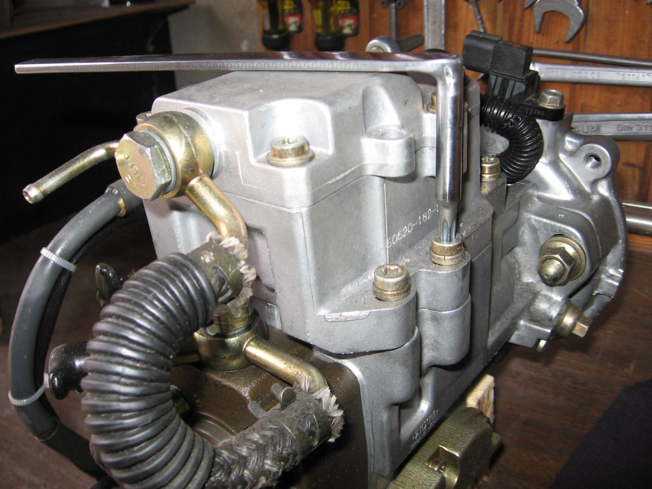

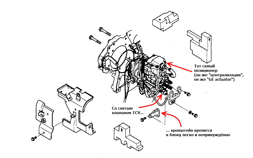

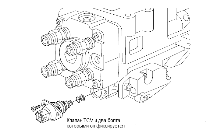

Re: Приехал?
Две скобы (каждая из двух половинок), которые фиксируют напорные трубки. Гасят вибрацию, как я понимаю.
Кронштейн прикрутится без проблем, если снять клапан TCV. Но его потом придётся вставлять и крепить на ощупь. И там всё должно быть стерильно, чтобы не занести грязь.
Если нет стенда и нет сканера, регулировать насос на двигателе я бы советовал при собранном впускном тракте. Это трудоёмкий процесс, нужно изготовить Г-образный ключик Т30, но оно того стоит. А со снятым коллектором я бы советовал ориентироваться на то, как двигатель заводится, а не на обороты и на то, как он глохнет.
Если двигатель заводится с полпинка и идёт в неконтролируемый набор оборотов - цикловая подача слишком велика.
Если заводится со второго-третьего оборота, слушается педали газа, холостые сам снижает до нормы и глохнет сразу после выключения зажигания - цикловая подача маловата. Будет меньше расход топлива, но двигатель будет "тупить" и заводиться не с первого оборота, а со второго-третьего-четвёртого.
Если заводится с полпинка, холостые после нажатия на педаль газа могут подвиснуть в районе 1200 об/мин (но выходят на норму после включения "D" или "R"), а после выключения зажигания двигатель пару секунд продолжает работать - всё отлично, регулировку можно считать успешной.
При полностью собранном впускном тракте в работу включаются датчики буста, температуры воздуха во ВК, ЕГР, и главное - дроссельная заслонка со своим датчиком положения. В частности, ДЗ способствует скорейшему прекращению работы двигателя, перекрывая поступление воздуха в цилиндры (одновременно с запиранием отсечного клапана). Холостому ходу ЭБУ либо обучится сам после нескольких заводок-глушений (педаль газа не трогать), но лучше провести коротенькую процедуру, которая была неоднократно расписана и на этом ресурсе в том числе.
Специально для язвительных специалистов - это не измышления, а опыт, практика.

Re: Приехал?
Что это за клапан TCV,где он находится?Это шток с пружиной и рег.шайбами который в поршень опережения вставляется? Г-образные Т30 изготавливать не надо,они у меня есть.тока что им крутить?
- SmoAG
- Сообщения: 7842
- Двигатель:: 4m41
- Откуда: Воронеж
- Откуда: Воронеж
- Благодарил (а): 99 раз
- Поблагодарили: 541 раз
Re: Приехал?
Если я все верно понял, то
Тcv это тот клапан что стоит внизу под трубками высокого давления и рядом с ним прикручивается задний кронштейн.
А т30 нужен для того что бы откручивать позиционер и двигать его при настройках.
Начинающий рыбак
- Сообщения: 754
- Зарегистрирован: 23 дек 2013, 14:07
- Двигатель:: 4М41
- Мой автомобиль(и):: Паджеро 4 2008г.
- Откуда: Серпухов
- Откуда: Серпухов
- Благодарил (а): 7 раз
- Поблагодарили: 13 раз
- SmoAG
- Сообщения: 7842
- Двигатель:: 4m41
- Откуда: Воронеж
- Откуда: Воронеж
Re: Приехал?
Это то на чем вам советовали поставить метки, перед разборкой в начале темы, внутри него много чего.Начинающий рыбак писал(а):Позиционер я так понимаю это мозг тнвд?

Re: Приехал?
Dieseltronic, я на звание супер-пупер специалиста не претендую. Будь я им, мне не было бы нужды маячить по форумам определённой тематики, бряцая регалиями. И так очередь из клиентов была бы на месяц вперёд. Я не первый год на этом ресурсе и наблюдаю определённую эволюцию нескольких пользователей. Всецело их поддерживаю, но сам к этому не стремлюсь.
SmoAG,
Начинающий рыбак, надеюсь, так понятнее: При установке насоса оставляем не зажатыми два наиболее труднодоступных болта крепления позиционера. До остальных так или иначе можно дотянуться. Регулируем насос и самодельным ключиком затягиваем два наших болта.
Я, например, наощупь их затягивать не умею до сих пор. Вставляю маленькое инспекционное зеркальце и только тогда всё получается.
SmoAG,
совершенно верно.SmoAG писал(а):Если я все верно понял, то
