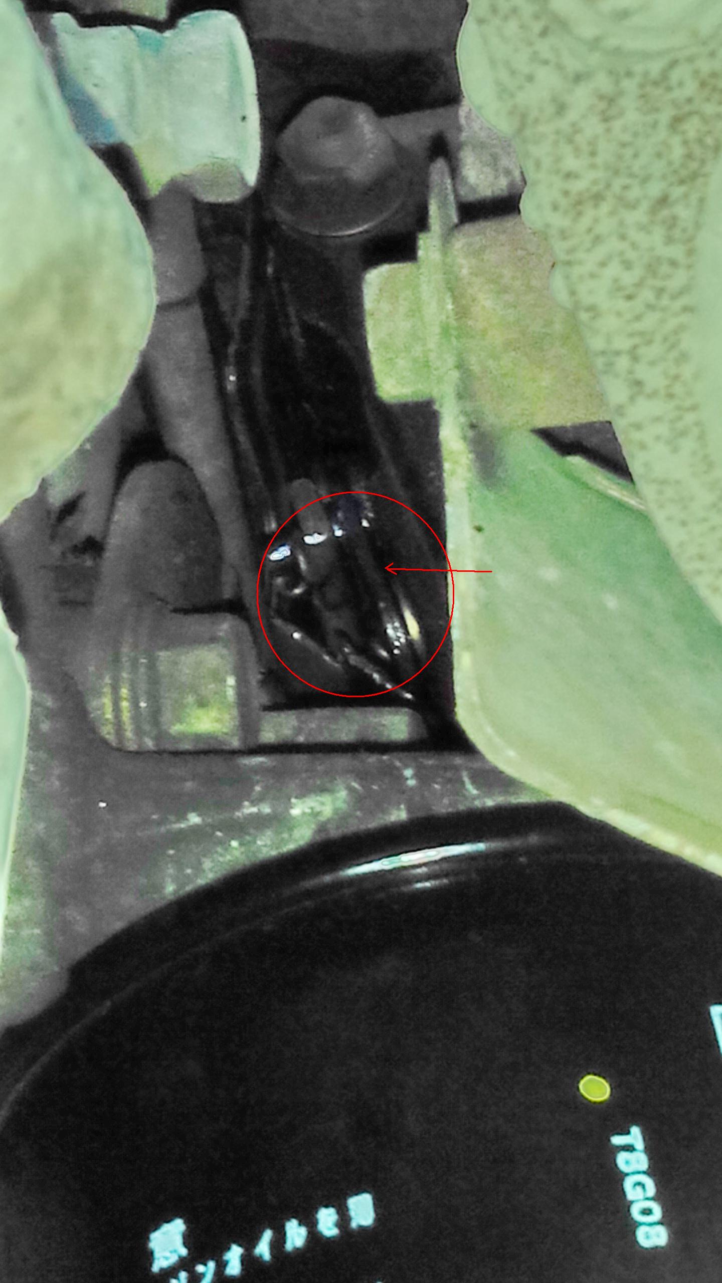

Мой маленький отчет по громко сказанному "ремонту" актуатора турбины, точней закисшей заслонки: сняли масляный фильтр и с трудом рассмотрели где эта напасть находится. Обильно налили туда вэдэшки, целили в место прилегания заслонки к корпусу турбины, но т.к. попасть туда ооооочень тяжко, залили втупую просто всё, что можно было увидеть. По-человечески очистить можно только сняв турбину, но т.к. с механиком договориться не удалось на сьем турбы, сделали как я описал выше. Пытались еще расшевелить, но безрезультатно. После этого ребята занялись собственно тем, для чего мы и приехали в сервис - заменой ступиц. По окончании всех работ погнали домой, и опа!!!!! чек перестал загораться и появилась динамика при резком ускорении. Т.е. резко поднимаем обороты в движении до 2500 по тахометру, до 3000.... чека нет! Надолго ли - покажет время, у нас -32 за бортом, авто отогнали в теплый гараж.
P.S. фото процесса делали на телефон, но по причинам связанным с особенностями автофокуса камеры телефона, нихрена там не видно. То что нужно получилось совсем размытое, а то что нафиг не надо - очень четко. ::-[:
Самая удачная фотка. Стрелкой показано куда целить нужно. Но по факту заливается практически все.
За неделю чека ни разу не было. :*VICTORY*:

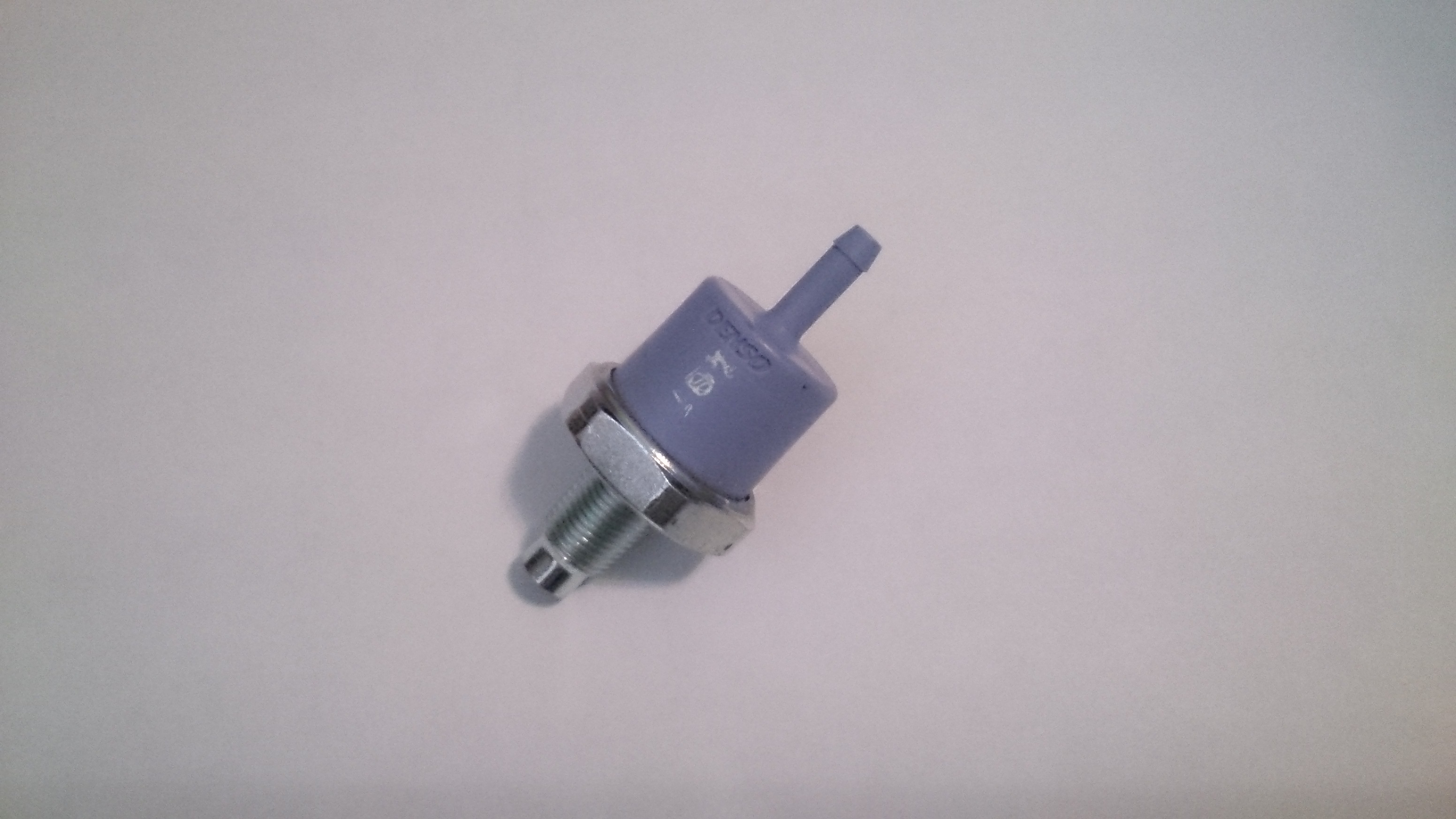

Именно это и есть фильтр. Он откручивается и промывается. Там внутри мелкая сеточка.

Вот он как выглядит.

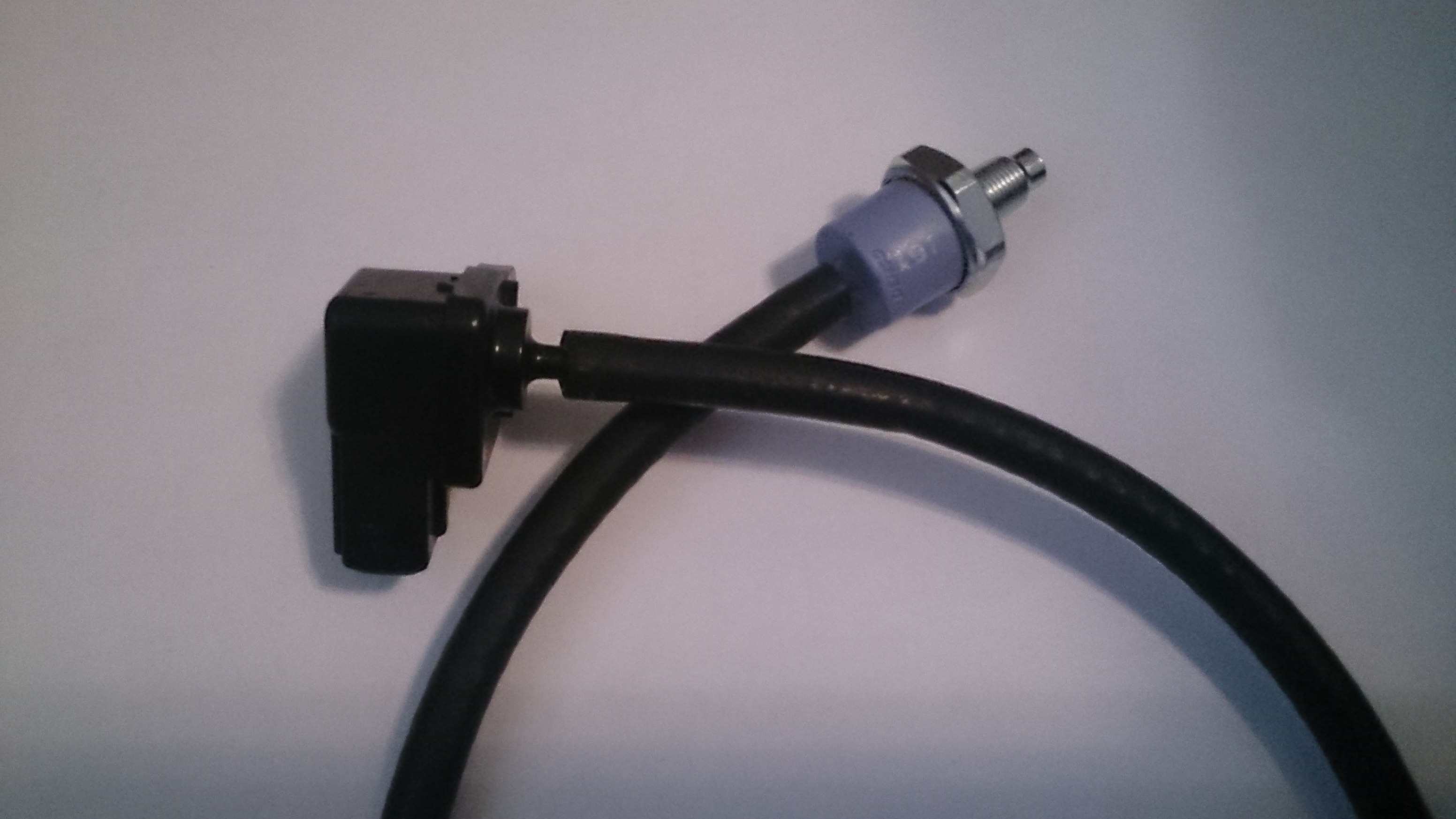

А вот в сборе с дачиком.
