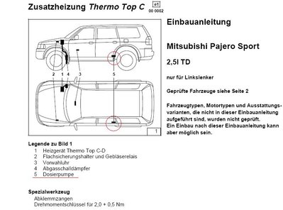

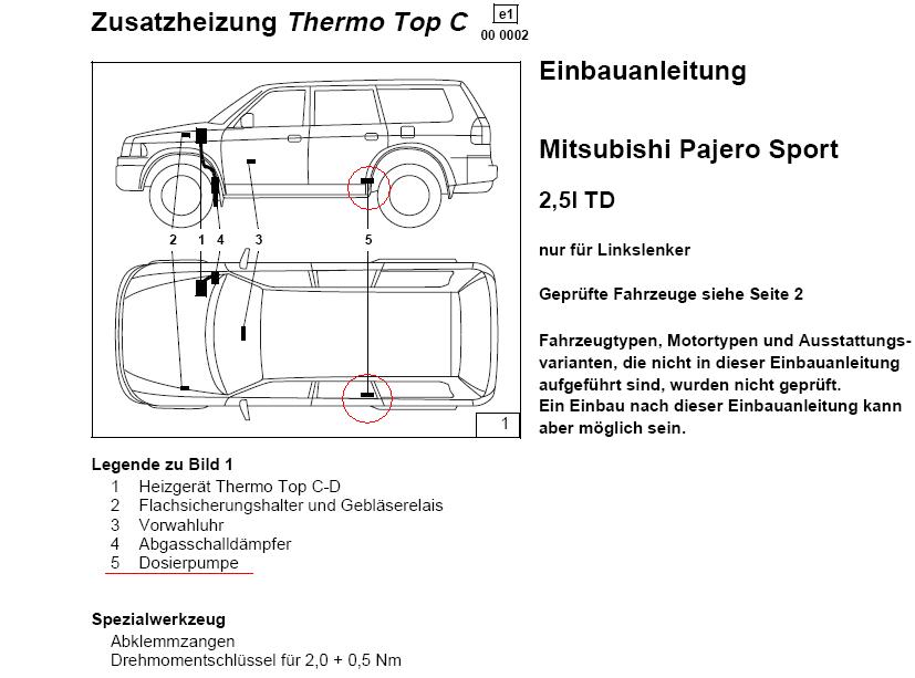

Кстати к вопросу о рекомендациях и правильности запитки от фильтра.
