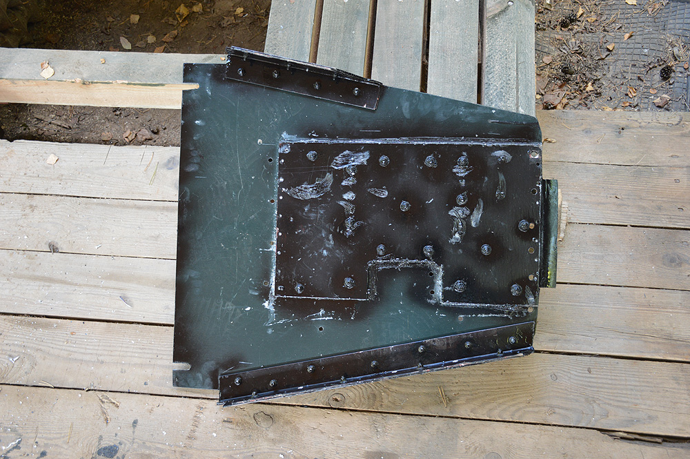

С механикой вообще не заморачивался, на автомат(П4) пришлось поставить. Лист покупать было лень, слепил из того, что под рукой. Основа - тройка, уголки и усилитель - люминий.
PS МШУ - Жги!:))

Нельзя такое на ночь выкладывать :*CRAZY*: :%):

PII3d6G72 писал(а): PS МШУ - Жги!:))
С чего бы?:)
Фсё по фейшую! Электрозаклёпки оооччень уважаю! :*VICTORY*:
