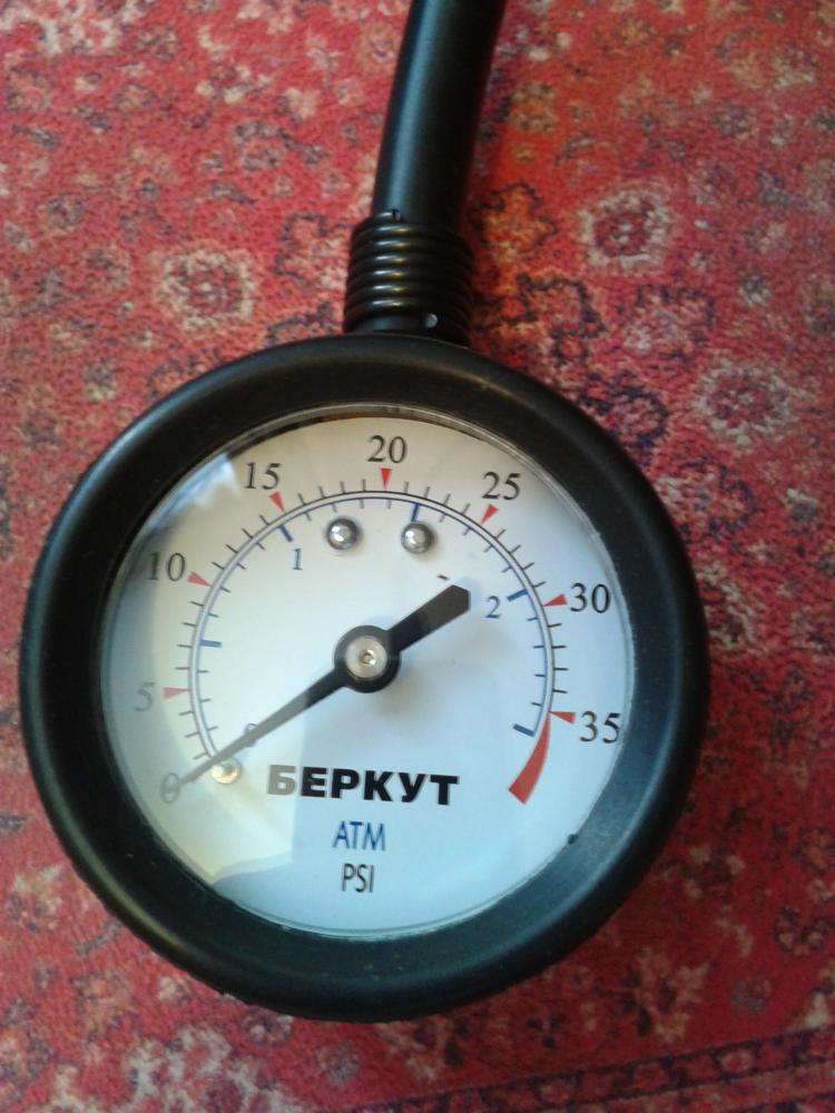

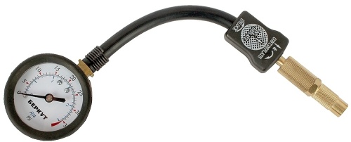

Имею для травления вот такие дефляторы с Али и беркутовский манометр до 2,5 Атм. Дефляторы настроены на 1Атм, но... держит он их от лукавого. Обычно делаю так. Подьезжаю к пескам. По очереди накручиваю на колеса дефляторы. Отхожу посцать
т.к долго ехал. Подхожу к тому колесу, на которое первым накручивал дефлятор, скручиваю, накручиваю Беркутовский манометр, давление к этому моменту 1,3-1,4. Травлю уже по манометру до 1 или 0,8 если совсем сухо и зыбко. Перехожу к следующему колесу, на который дефлятор накручивал вторым. Там давление 1,2-13. Повторяю процедуру. Перехожу к третьему. Там давление уже 1,1-1,2. Повторяю процедуру и подхожу к последнему. Там уже 1,0-1,1. Повторяю процедуру. Завожусь и поехал.

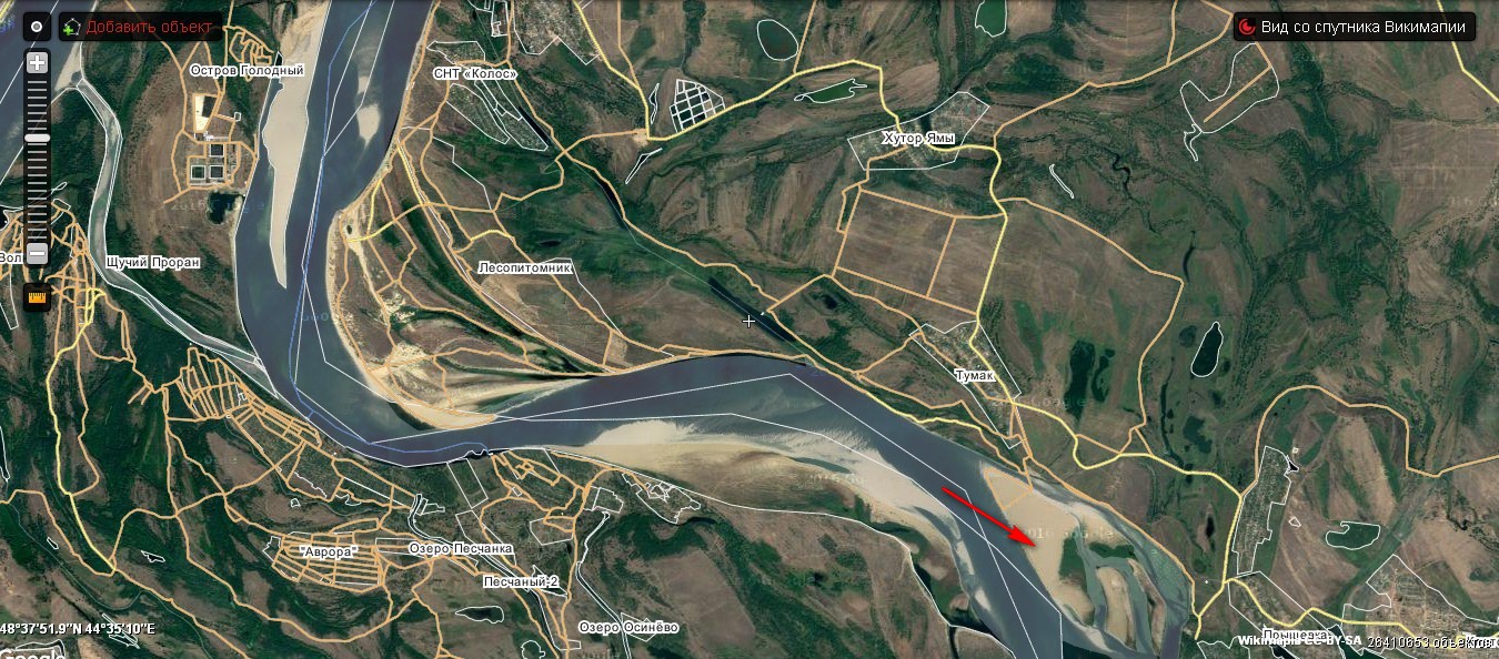

Когда первый раз стравился Ах.... как удивился возможностям машины.
А дело было так.
Приехал суда. Жара 47 в тенечке. Песок мелкий как пыль и сухой как "я не знаю". Вторая пониженная, поехали. Машин еле едет. Движок гудит, даже звенит от детонации. Выхожу из машины, и вижу, что на давлении 1,8 колеса по диски почти проваливаются/закапываются в песок. Первый раз в жизни стравился до 1.0. Визуально практически не видно что машин спущена. Но поведение изменилось кардинально! Первая пониженная, поехали. Вторая - уверенный разгон. Взлетел на горочку. Оху...л. Еду дальше. Третья!!! Еле рулю в переметах песчанных чтоб не кувыркнуться, чуть ГУР не вскипятил! Дальше по горочкам небольшим. В конце обнаглел, вообще остановился на небольшом подъеме. И к пипец какому удивлению тронулся!!!
Короче всем рекомендую! Это стоит того, что б в конце потратить 10-15 минут и накачаться обратно!

[quote="<Вавил>"]Имею для травления вот такие дефляторы с Али и беркутовский манометр до 2,5 Атм. Дефляторы настроены на 1Атм, но... держит он их от лукавого.
тоесть на какое нибудь давление (0.8 например) их не выставить? чтоб накрутил и поехал, а они спускают до нужного.

Выставить, выставить. Но капризные. То есть так, что накрутил и забыл - не прокатит. Вообще Вавил описал верный алгоритм работы с этими дефляторами.

Травить до 1.4 незачем. С бубном все равно 2 раза плясать (спускать и накачивать) а толку почти никакого.
Дефляторы позволяют существенно снизить время травления и не дать выйти всему воздуху из шины. Помню, пока не было дефляторов и у каждого колеса колдовал только с манометром начиная с 1.8, уходило прилично времени. Накачивался обратно и то быстрей. А сейчас благодать. Лишний раз стравится как «за здрассте»
