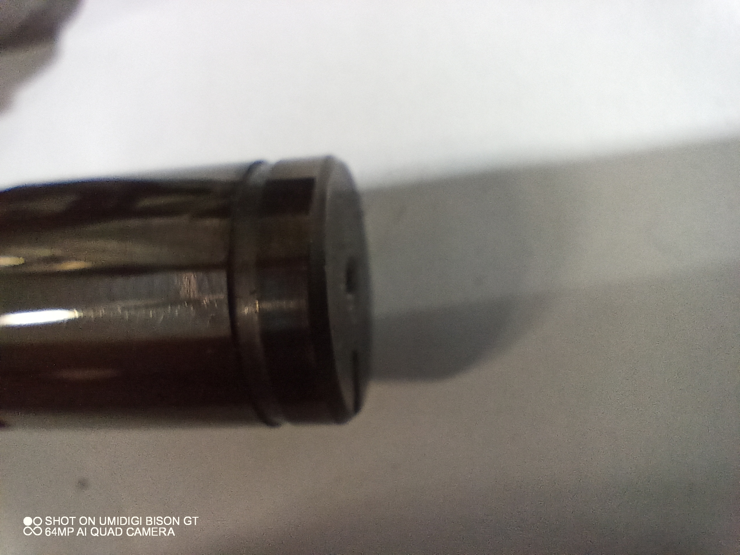

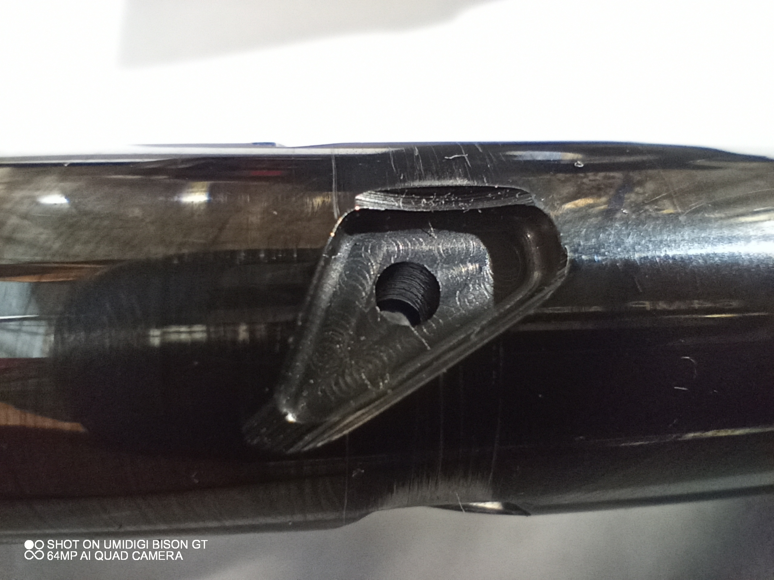

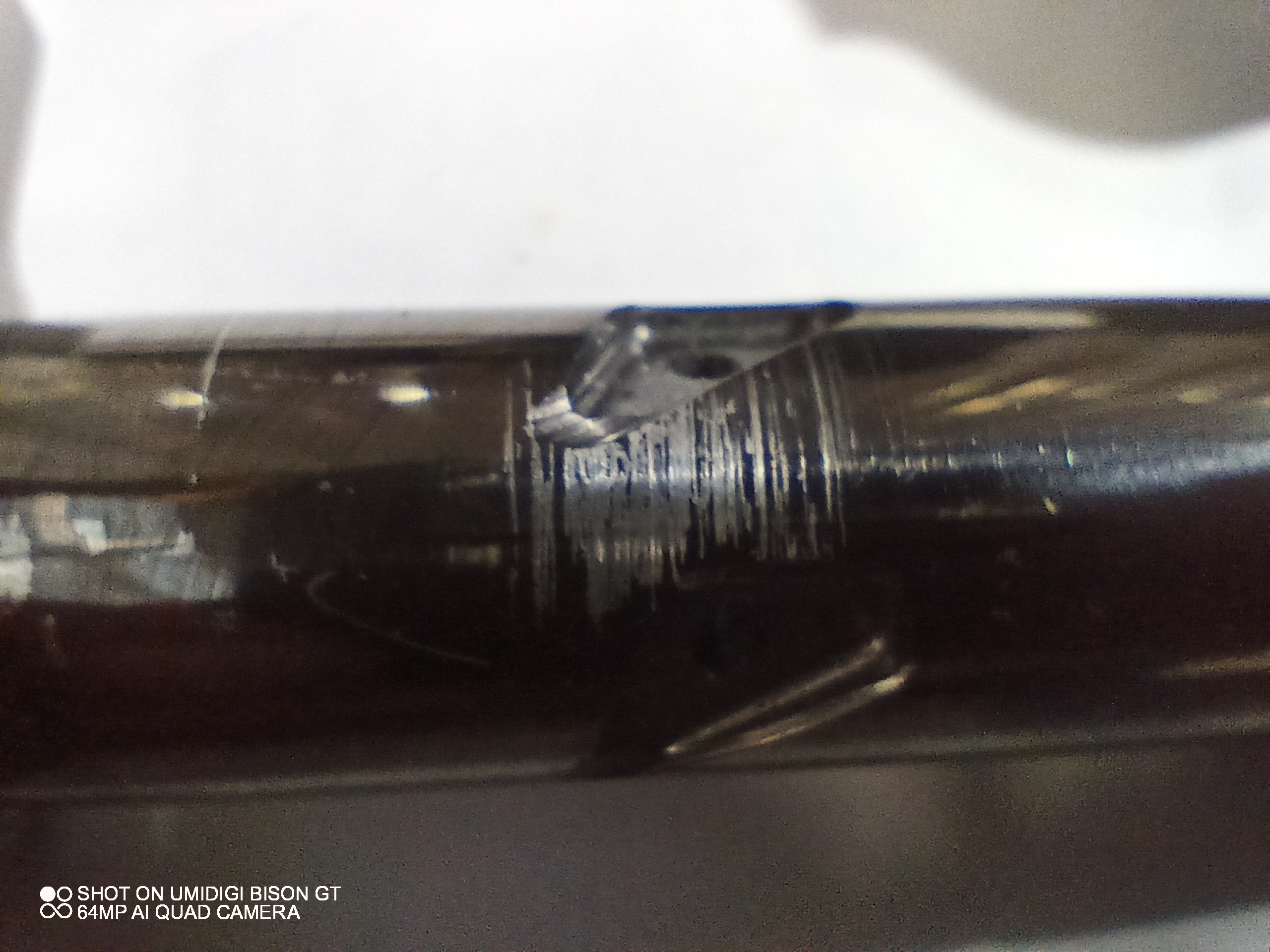

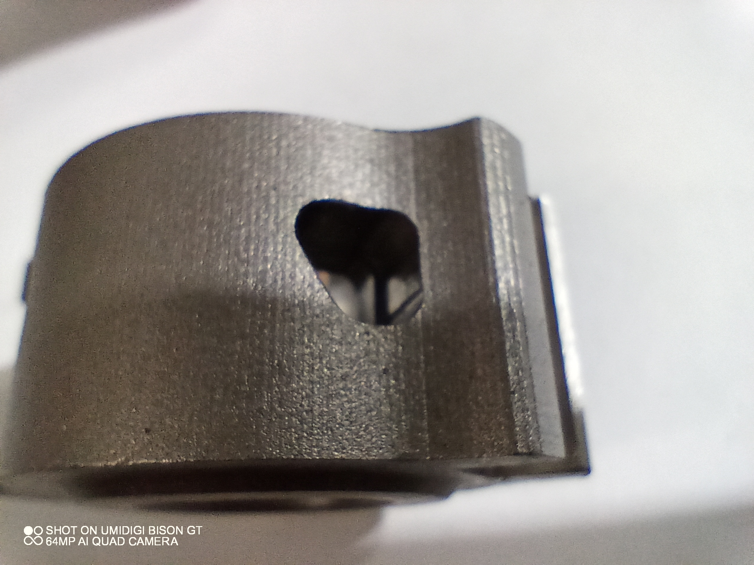

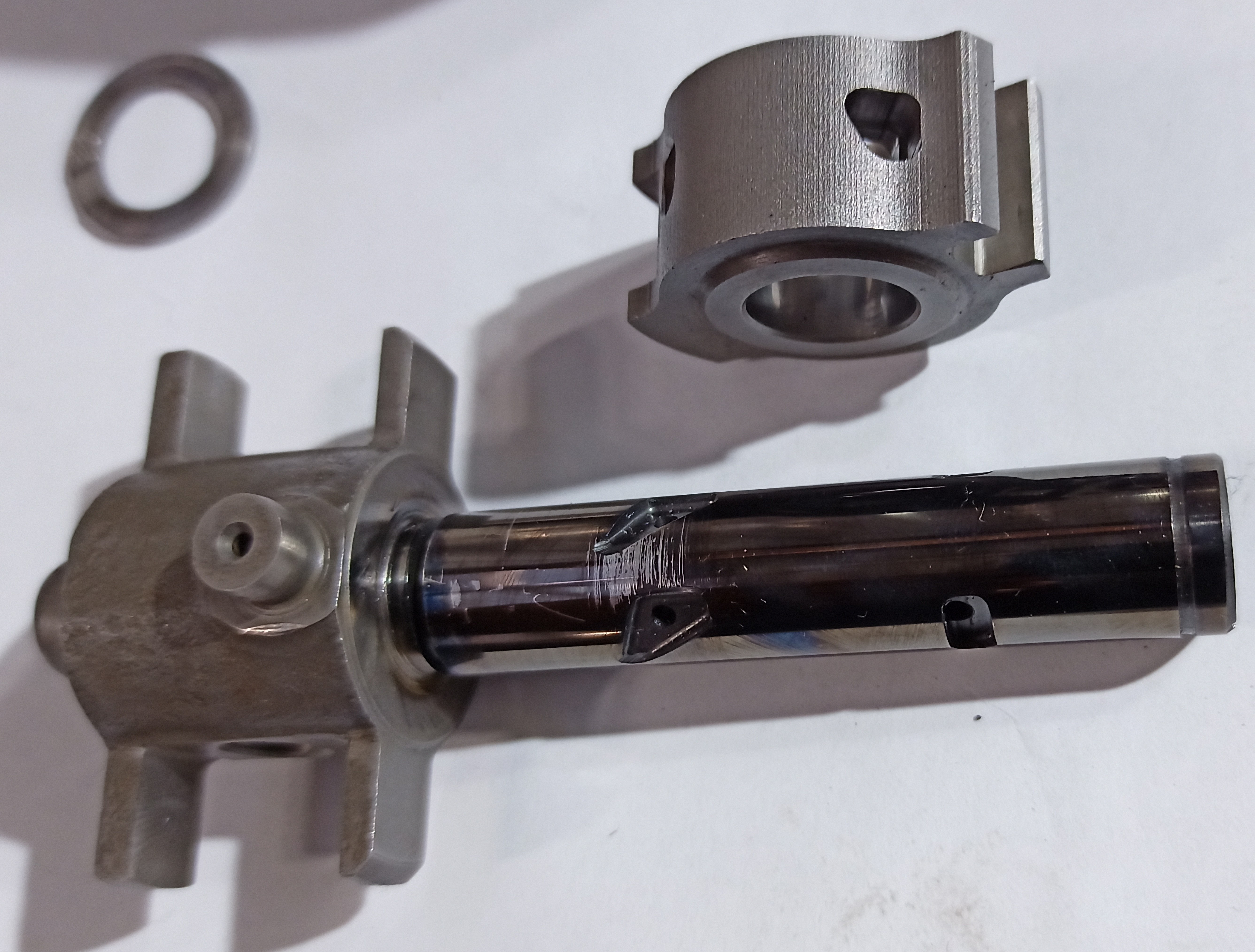

Всех приветствую. Китайский ротор подошёл к логическому концу-хапанул столяры говенной. Общий пробег на роторе составил 149000. Даже не смотря на задиры заводился с подпинка, только на горячую плавали обороты. По случаю на ремонт принесли насос на ремонт с обломанной шайбой но идеальным ротором. При ремонте клиен изъявил желание поменять всё включая ротор на восстановленный. Его идеальный ротор поставил себе-сейчас как часики. По китайскому ротору- диаметр ротора чуть больше оригинала,в задней части где стопорное кольцо профиль квадратный вместо закруглённого у оригинала. Фото прилагаю.
