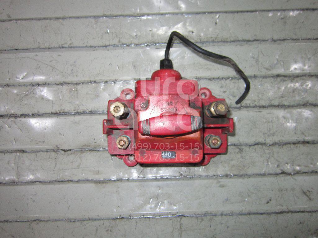

в качестве аварийного выключателя можно попробовать приколхозить контактор массы от грузовика или от спец техники
типа такого
хотя там наверно 24 вольта, значит ток меньше
