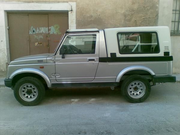

Не та тачка что была в гараже.
МШУ
Сообщения: 28930
Двигатель:: 6.2диз и 1.3бенз
Благодарил (а): 91 раз
Поблагодарили: 515 раз
Re: Фото с шинами
Сообщение МШУ »
lesnik5000 писал(а):Не та тачка что была в гараже.
Дык это зузуки :) А в гараже ты шевик видел .

Никогда бы не подумал что на сузуки есть что пилить под 40 колеса :%):
МШУ
Сообщения: 28930
Re: Фото с шинами
Сообщение МШУ »
[quote="lesnik5000]
Никогда бы не подумал что на сузуки есть что пилить под 40 колеса :%):[/quote]
Неее :) ,честно,на фотке 35" ( просто там тойота мосты и вся подвеска колхозная с нуля)
Вот такая же повозка в стоке, найдите 10 отличий )))
ЗЫ длиннобазный самурай vs коротышу брался именно из за проблем с карданами...
в плюс- база переколхожена до 2450 мм

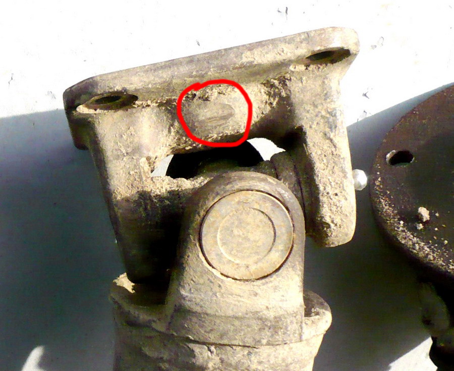

Вот, нашел фотку, иллюстрирующую проблему, о которой я говорил:
Красным обведено место контакта половинок вилки
При резком торможении мост уходил вниз, хвостовик моста наклонялся вниз и кардан, изгибаясь на вилке, уничтожал сам себя... :]:-O:
P.S.: Наверное, все-таки, все это надо вынести в отдельную тему про лифт подвески и ее проблемы :*SCRATCH*:
Дык я выше про аналогичную проблему на Жип Рэнглер описывал...
В твоем случае,я бы удлинил верхние рычаги,тупо вварив по середине втулку,тем самым подвернув хвостовик моста вверх.

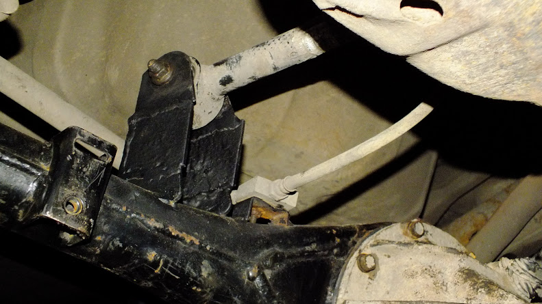

МШУ писал(а): В твоем случае,я бы удлинил верхние рычаги,тупо вварив по середине втулку,тем самым подвернув хвостовик моста вверх.

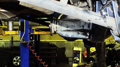

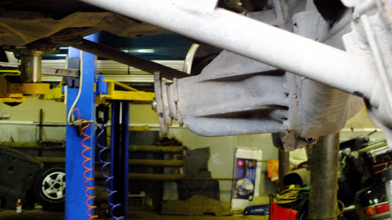

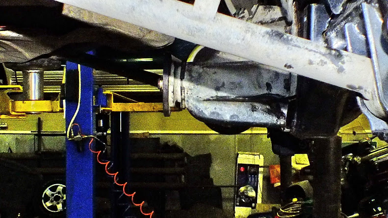

Я сделал по-другому -- нарастил в высоту кронштейны крепления верхних рычагов на чулке моста.
Верхние рычаги встали снова горизонтально, хвостовик чулка поднялся и кардан перестал сам себя бить.
Задний мост с "нарощенными" кронштейнами
Положение хвостовика "до"
Положение хвостовика "После" увеличения высоты верхних кронштейнов
Сепар 2000 + Бинар-5s

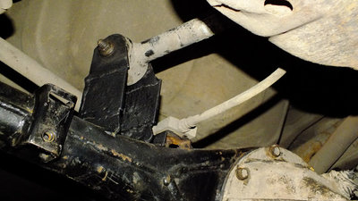

Мне одному кажется что этот колхоз долго не проживет...Нагрузка на кронштейн, салентблок увеличилась в 2 раза, а как вваренна вставка ......... :o :o :o
PAJERO SPORT 2007 2,5 TD, Вебасто , задние пружины от П2 (коротыш), Лифт 2,5 см, Лето- мудричи 265/75 R16 Зима- Хакка SUV 7 265/70 R16, Головной - БИксенон , фаркоп на 3,5 т Дмитрий 91055828ноль7

DimonDimon писал(а): Мне одному кажется что этот колхоз долго не проживет...Нагрузка на кронштейн, салентблок увеличилась в 2 раза, а как вваренна вставка ......... :o :o :o
На самом деле решение подсмотрено на заднем мосту TLC-80. Там эти кронштейны еще длиннее. И ничего - живут...
Гыыы,дык с этих фотках и нужно было начинать :)
Сразу видно ,по ребрам на редукторе,что хвостовик вниз завален.
Но это из-за небольшой длины верхних и нижних рычагов...про сектора и описываемые дуги я выше писал.
Втулку-проще вварить....поднять кронштейн- правильней только в том,что плечо увеличилось и мост меньше скручивается от момента на кардане.
К примеру: на кирпичах( чирках) на передней оси при адовом лифте ,увеличивают длину ,как и нижних рычагов,так и верхних...лонг армы,в простонародье... но там ещё фишка в соблюдение кастора.
Ну я бы не подсматривал сомнительные решения на 80-ке от ХЗ кого....
У того же Гарагашьяна куча сомнительных решений...но у него сварочник всегла под рукой :)
Первое,что бросается в глаза-2 продольных шва поперёккронштейна рычагов-это аццкий колхоз!
Говорит о том,что у мастырщика не было полосы S 6 мм цельной ,для изготовления кронштейна.
Далее: любой кронштейн на мосте под рычаги должен быть расскосынен,т.к. есть не только продольные нагрузки ,но и поперечные.
То ,что я выше выкладывал фотку с W 4 рычажкой- это п/фабрикат,там дальше пошли косынки по всей длине чулка до крепов койл оверов.
ЗЫ доварить косынки на крепления верхних рычагов можно прям на а/м,не сливая масло...
считаю,что это сделать нужно,бо исполнение от задротов.
Именно делали задроты-бо не учитывали толщину чулка моста и поперечные нагрузки.
Без продольных мосту косынок,эти кроны выломает рядом со сваркой-рупь за сто!
И дело не в том,что сварщик,производящий эти работы был не отягощен ВО и сопроматом...походу он и пту на сварщига не окончил,а так...научили серить "электродом" ::-D:
Зы УУуупсс,ты ж сам,походу это изваял?....сути не меняет.:)

МШУ писал(а): Ну я бы не подсматривал сомнительные решения на 80-ке от ХЗ кого....
На восьмидесятке такие длинные кронштейны "с завода".
Найдешь мост - глянь как-нибудь на досуге :;-):
МШУ писал(а): Первое, что бросается в глаза-2 продольных шва поперёк кронштейна рычагов-это аццкий колхоз!
На фотке не видно, но изнутри приварена еще пластина, перекрывающая эти швы. Так что с надежностью все в порядке.
МШУ писал(а): Без продольных мосту косынок,эти кроны выломает рядом со сваркой-рупь за сто!
За два года и 40 тыс пробега - ничего с ними не сделалось ::-P:
МШУ писал(а): И дело не в том,что сварщик,производящий эти работы был не отягощен ВО и сопроматом...походу он и пту на сварщига не окончил,а так...научили серить "электродом" ::-D:
Варил не я. Варил человек, который свое дело знает.
В конце концов, мы тут обсуждаем не качество изготовления\сварки, а методы и способы борьбы с проблемами, возникающими при переделке подвески и т.п. ::-D: :;-):

2Panzer38:: Дык на 80-ке так цельный домик ввиде крона верхнего рычага,закосыненного по небалуй,а у тебя ,на фотках,две пластины,приваренные встык к чулку.
.....Гришь 40 К км прошел...- ни о чем не говорит!Не там ездишь :)
