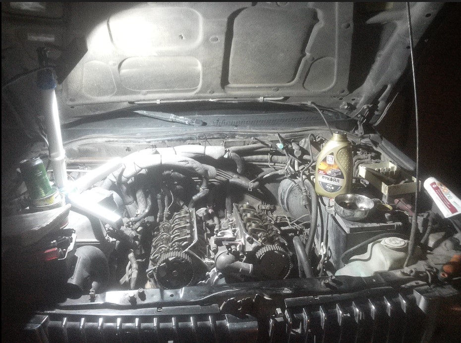

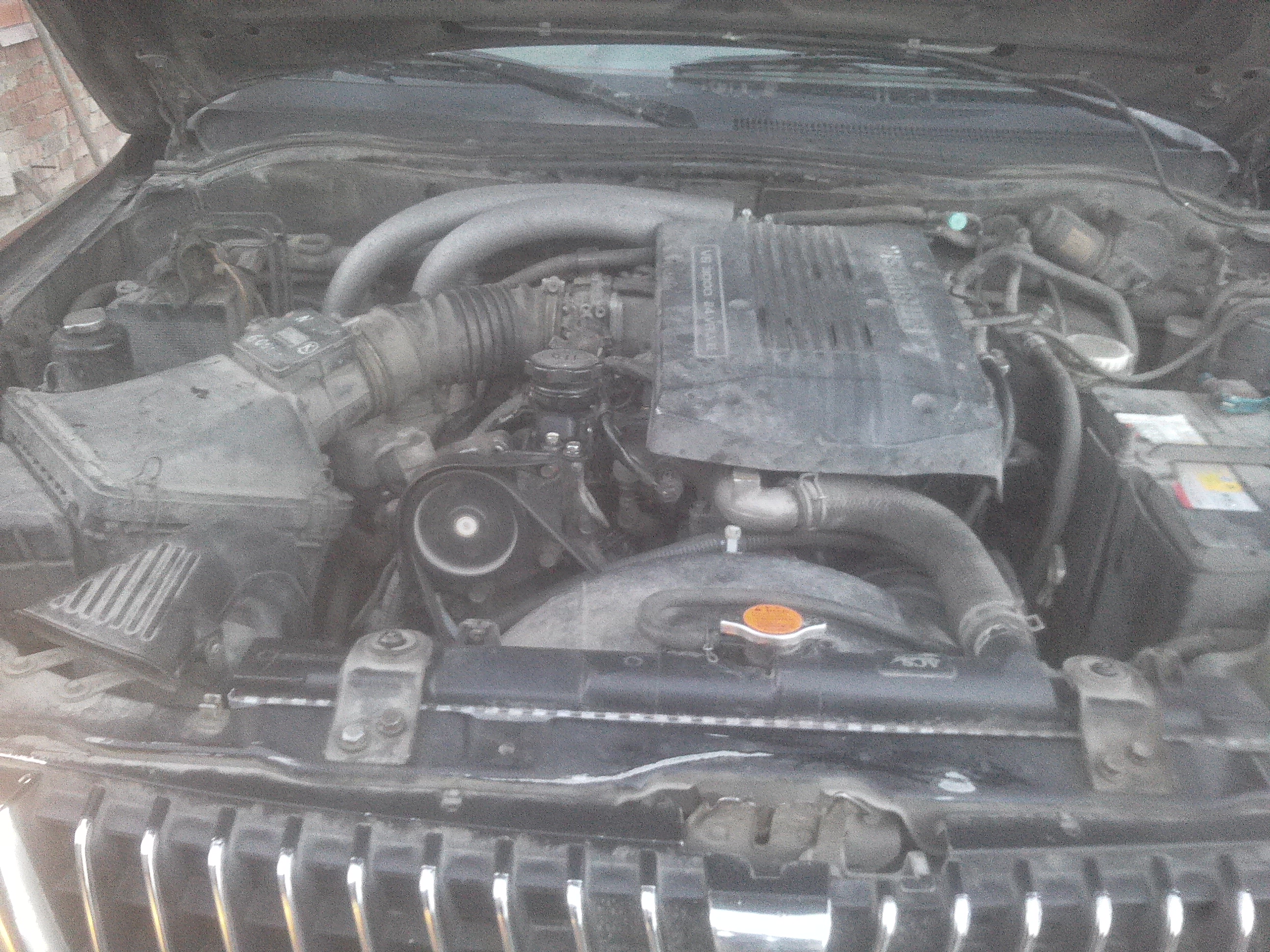

Captain Sergio писал(а):Сегодня поставил головы. Пока не тянул. В общем без снятия движка это тот еще секас, доложу я Вам.
Да, ::-(: на спорте 72 движку тесновато, вот на П-3 иль П-4 он комфортно стоит, кУй ::-P: под капотом разглядишь, шутка конечно но реально гораздо просторней, а на фотке эт патрубки печек у тебя в пенке штоль змеюками загибаются :*SCRATCH*: для теплоты?
Не, там подогреватель стоит, Лунфей дракон. Электрический, с помпой. В морозы грею перед пуском. Кстати хорошо что напомнил, надо переделать, одеть неразрезанный утеплитель. Без утеплителя тепло зимой теряется, прохладно в машине.

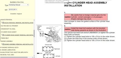

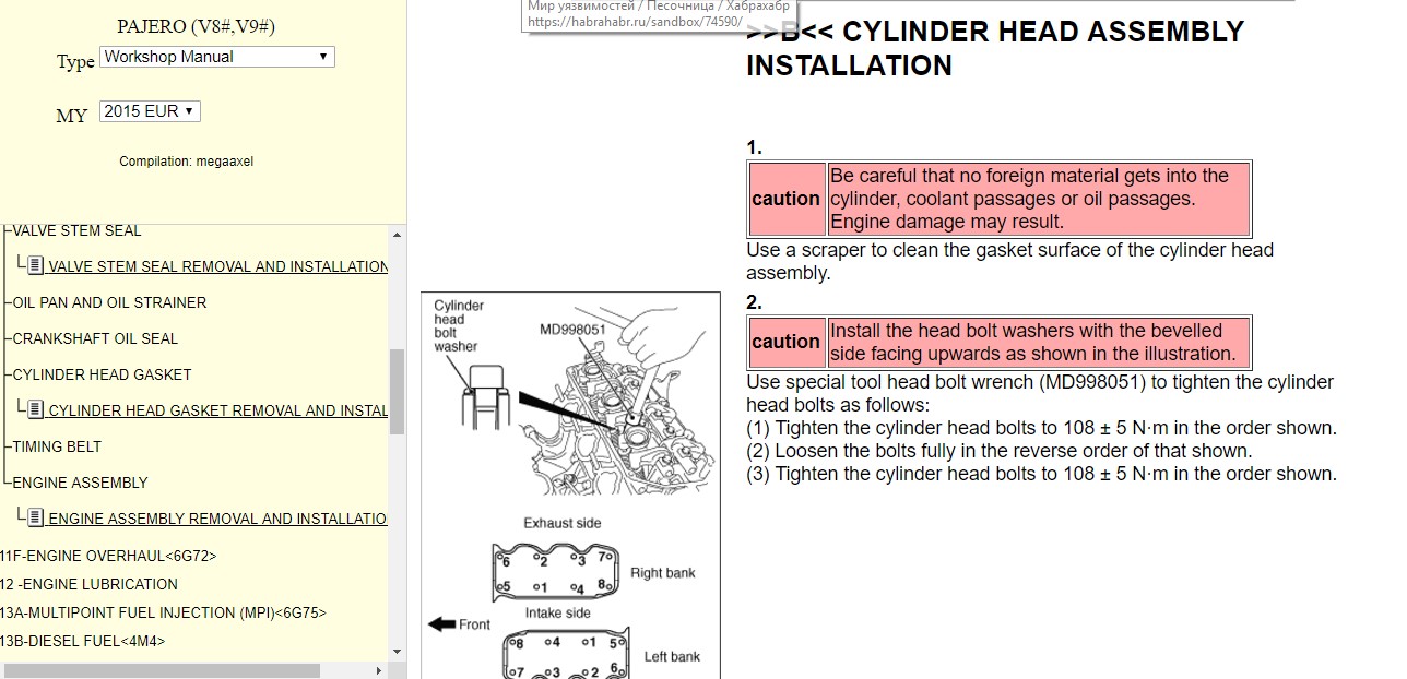

В общем головы затянуты. Тянул по английскому мануалу. Наш легионовский мутный. Тянул по схеме в три этапа 35-75-108 Нм. Потом опустил все по обратной схеме. Потом снова тянул в три этапа до 108 Нм. Вроде все норм.

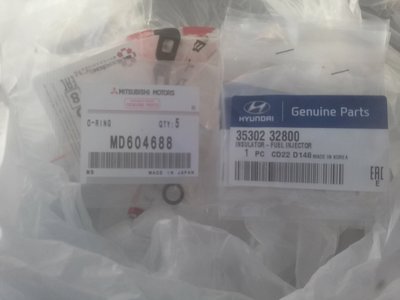

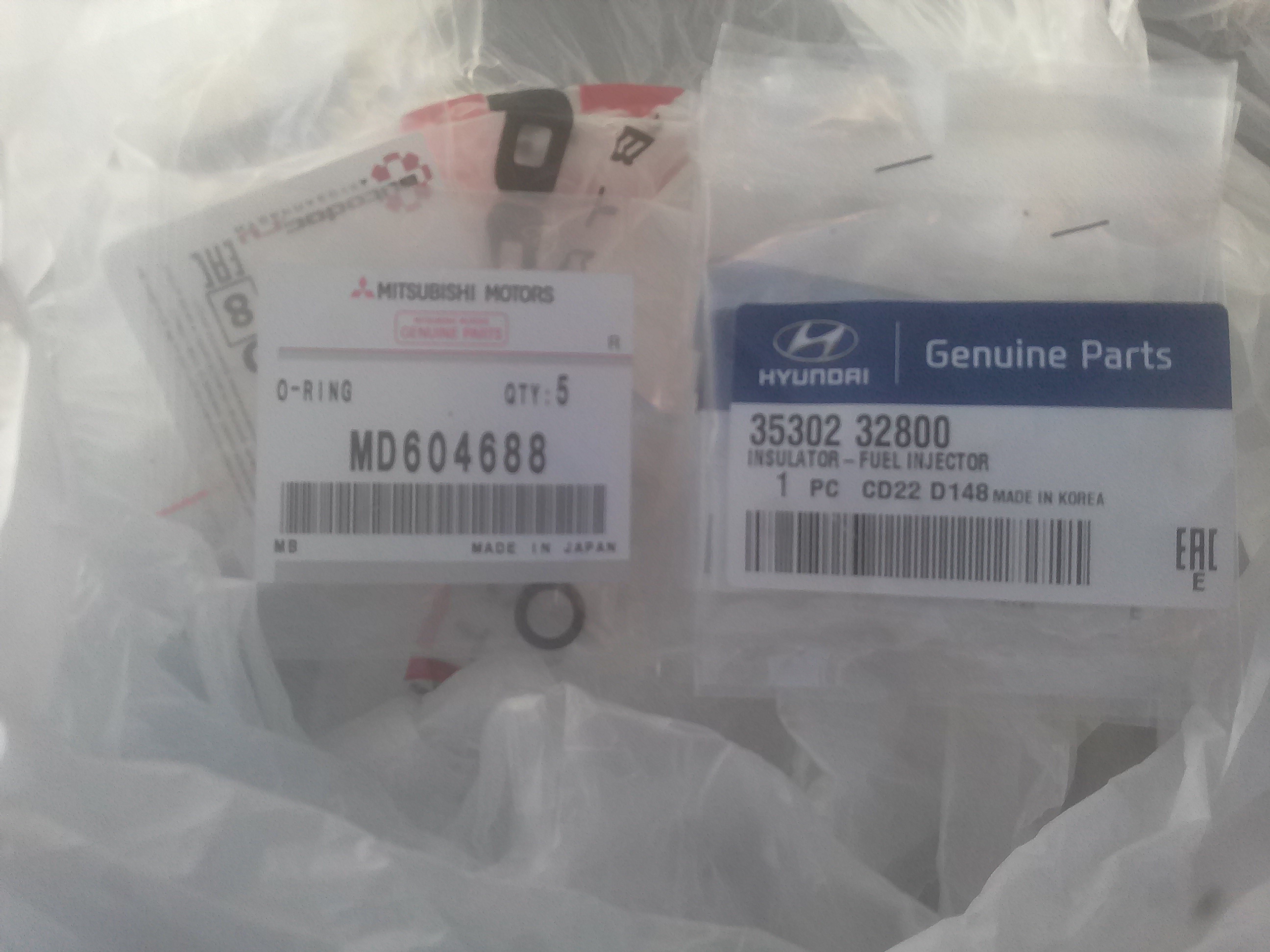

Прикрутил выпуск с обеих сторон. Прокладки поставил новые, как и везде. Сегодня поставил на место нижнюю часть впускного коллектора. Там есть тонкости при установке. Сначала небольшим моментом закручиваем правую часть, затем полным моментом тянем левую. Потом полным тянем правую, а потом повторяем полным сначала левую, затем правую. Промыл форсунки, заменил на них фильтрики, нижние и верхние резинки. Верхние были живые.Нижние потрескались при снятии. Верх брал оригинал, низ от Хундая. Также натянул ремень ГРМ. Осталось поставить впускной коллектор и собрать все провода. Завтра надеюсь запустить. Устал как собака ...

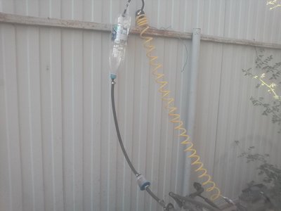

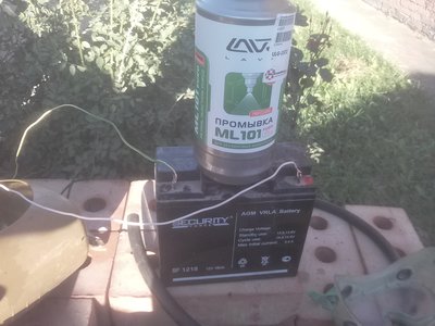

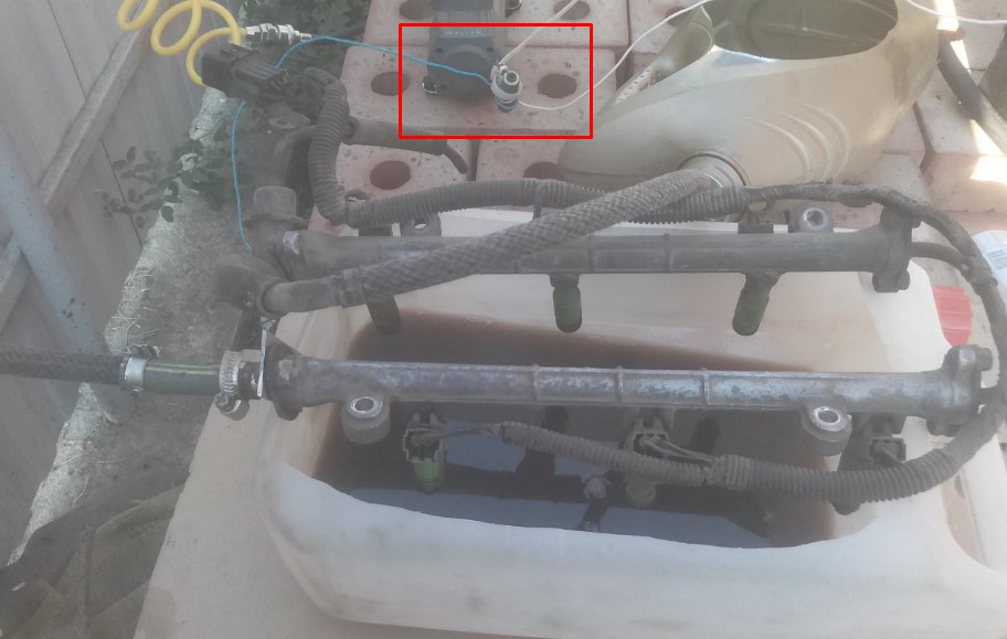

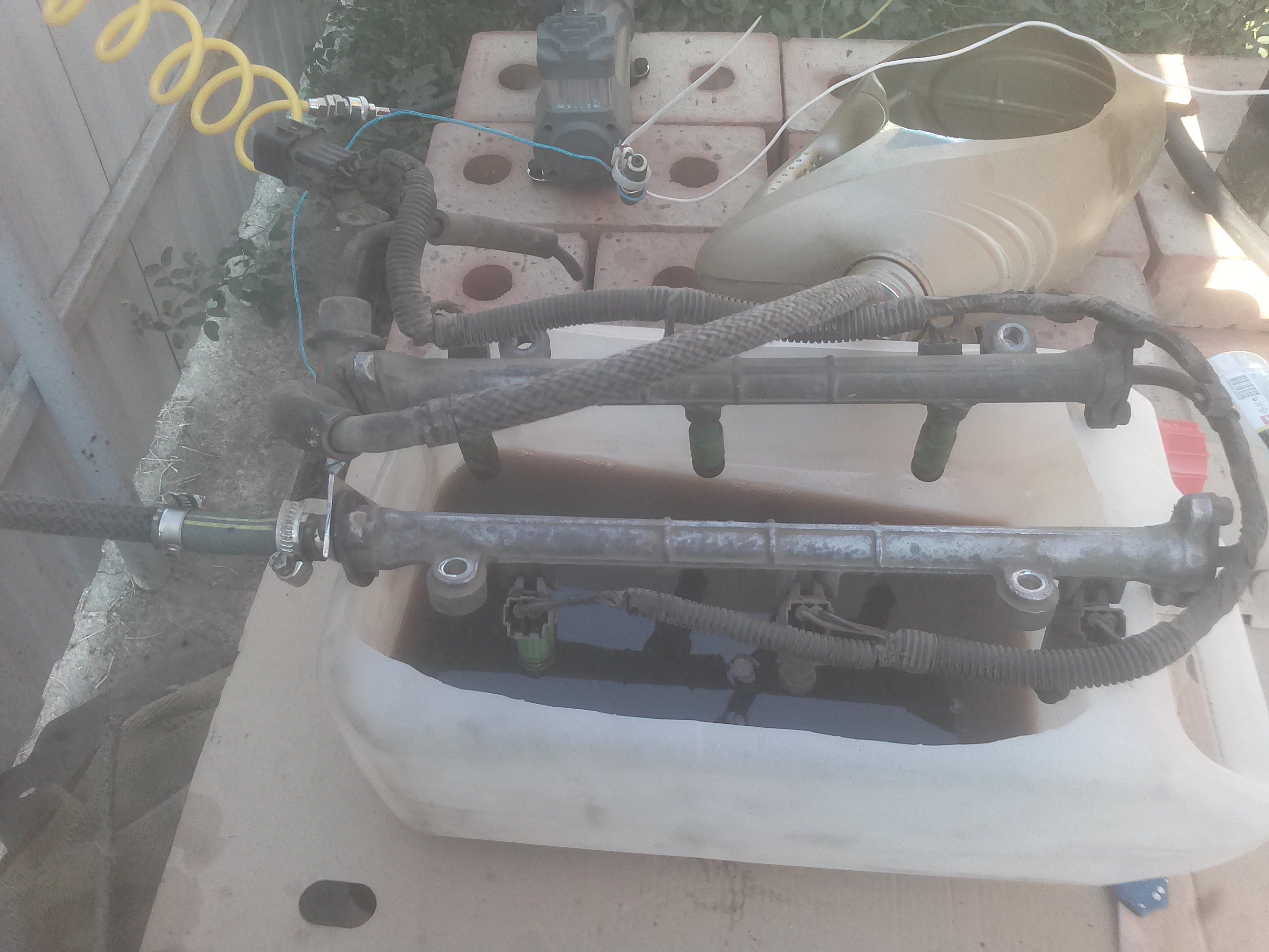

Форсы когда мыл, ты им импульсы чем формировал на открытие?
Или просто 12 вольт подал поцокал?
Я тоже цокал в ручную.
На будущее надо какой то генератор импуоьсов найти.

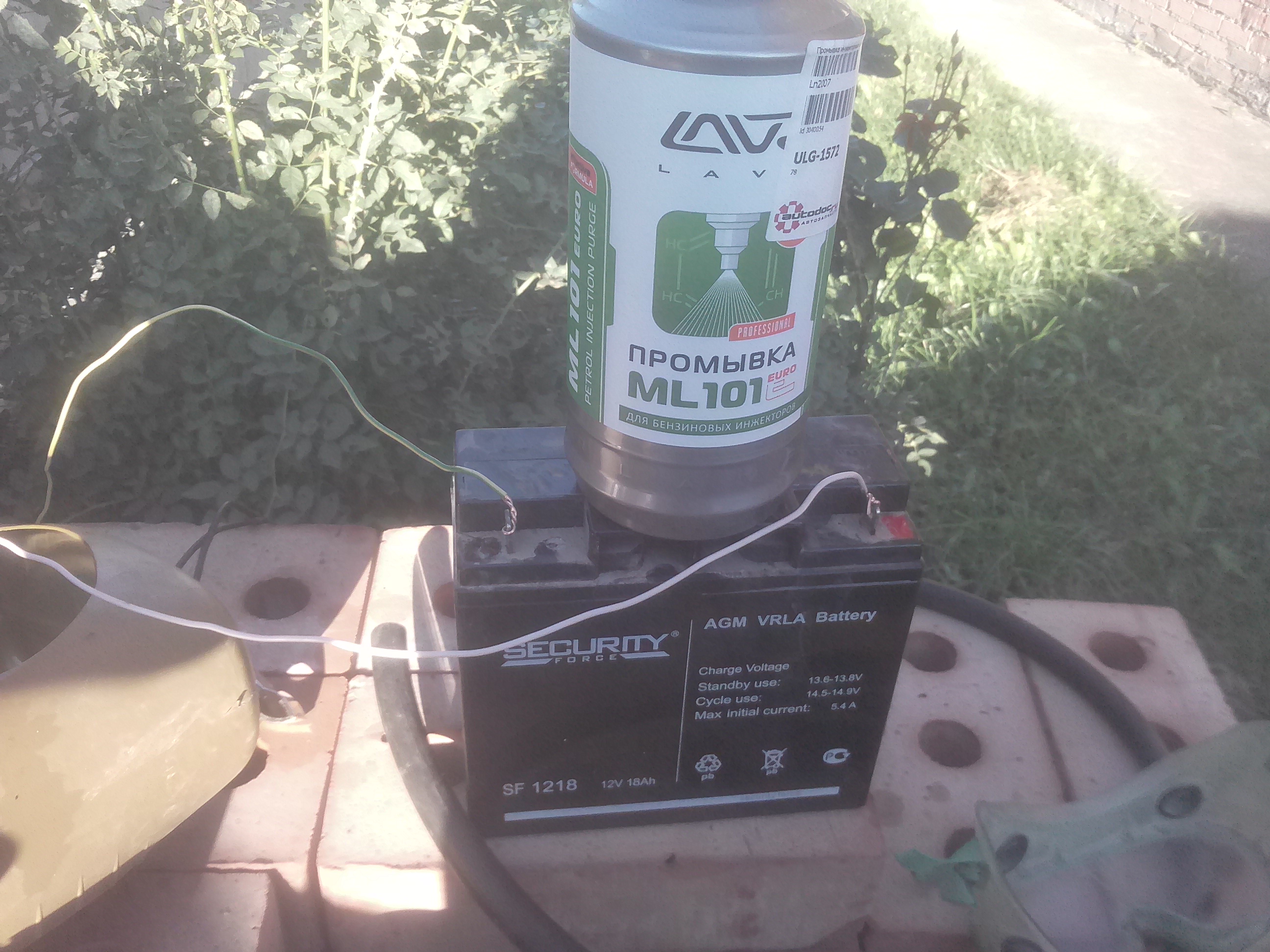

Slavon писал(а):Форсы когда мыл, ты им импульсы чем формировал на открытие?
Я по видео Владимира Михайловича делал, за что ему огромное спасибо. Импульсы ручками подавал, как у него на видео. Читал, что используют реле поворотов для этих целей. дешево и сердито. Подавал не 12 В. Сопротивление наших форсунов 14 Ом. Соответстенно использовал подстроечный резистор, выставив примерно на 15 Ом. Получается примерно 6В на форсунку. Если ей не хватает - она не открывается. Мощность резистора не менее 2Вт по расчетам.
