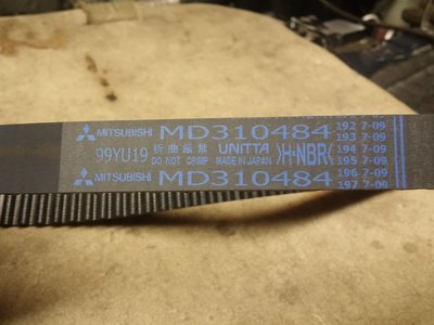

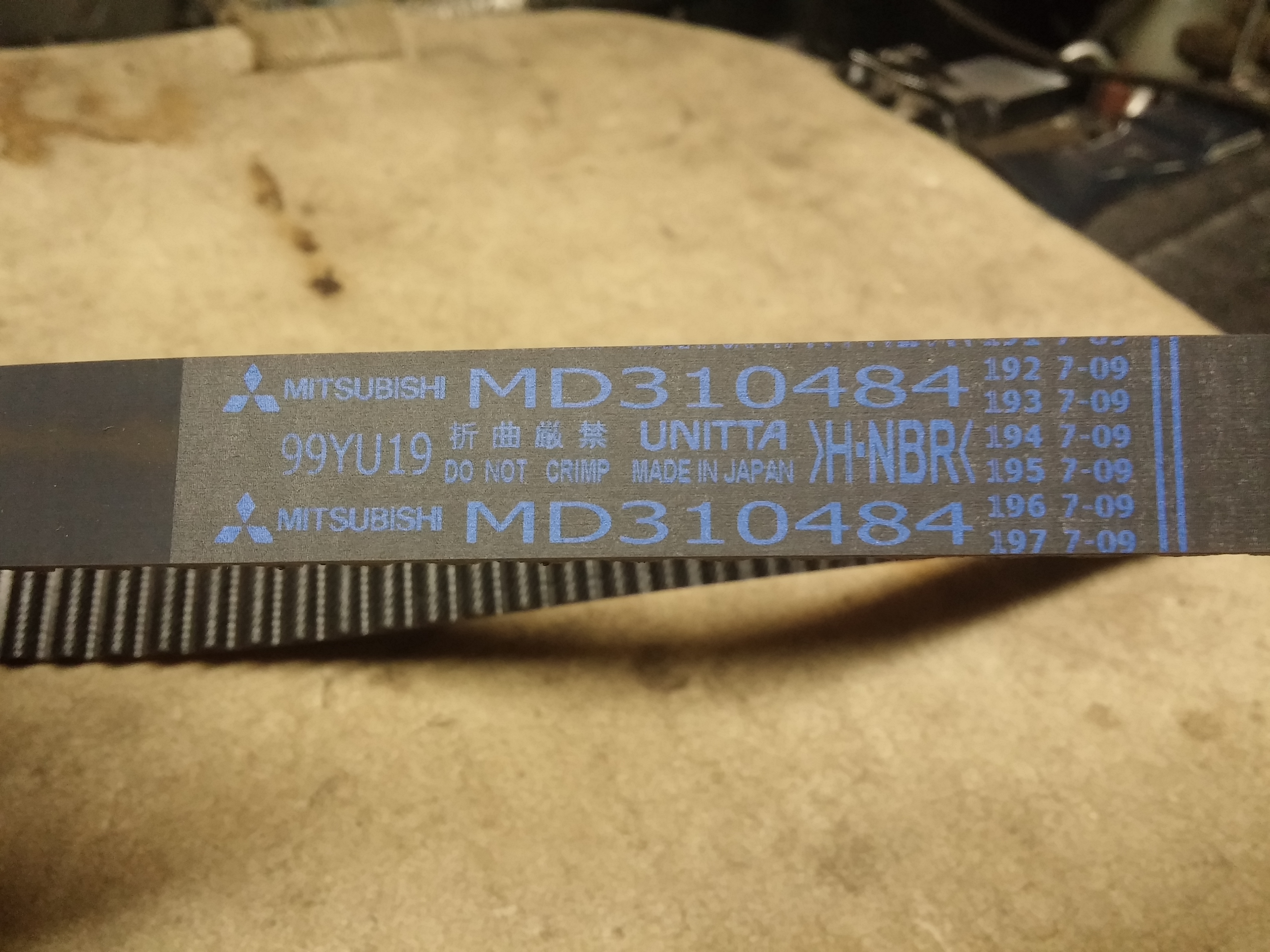

6 год 12 неделяГолубев писал(а):Научите определить дату выпуска и срок годности!!!!
а вот 2006 или 2016 определяется по цвету и размеру шрифта.
2016 цвет шрифта д.б. не белый. Видимо 2006 года.
Последний раз редактировалось M@veric 13 сен 2017, 10:20, всего редактировалось 2 раза.

Ну судя по ремню 2006 г выпуска, не знаю МЕК это дружественный сервис, но у них это уже обсуждалосьГолубев писал(а):Научите определить дату выпуска и срок годности!!!!
https://autodata.ru/article/all/remen_g ... a_vypuska/
Если фото ремня реально, то повторюсь, не завидую я вашим клиентам

Вот видишь как, уверенность что это 6 год а не 16!!!! вот и говорю научи,хотя сам понимаю различаются 6 от 16 шрифтами и цветами ,а ты сразу не завидуешь....да ?!!а вот я как раз и могу позавидовать..SmoAG писал(а):Ну судя по ремню 2006 г выпуска, не знаю МЕК это дружественный сервис, но у них это уже обсуждалосьГолубев писал(а):Научите определить дату выпуска и срок годности!!!!

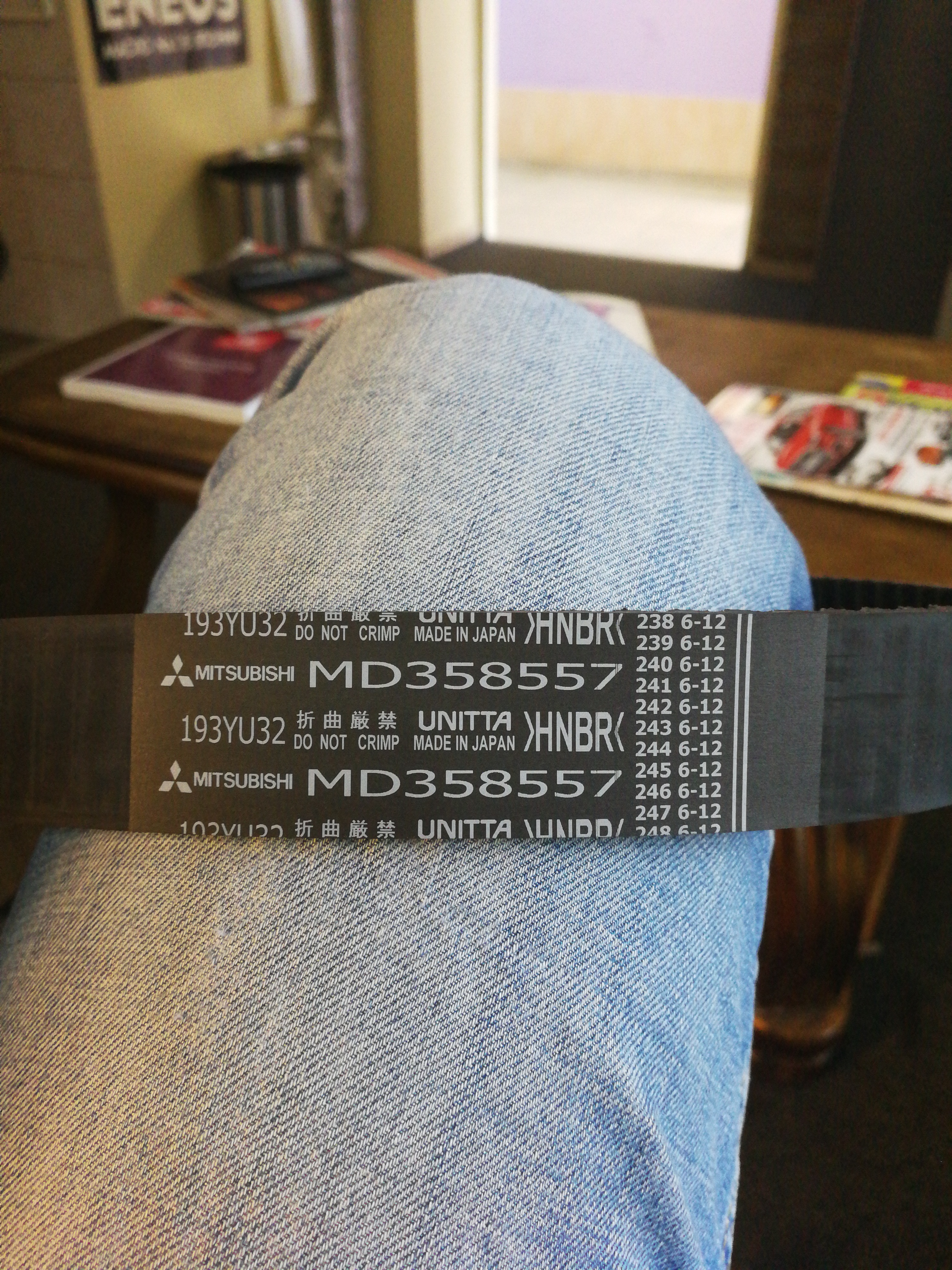

к слову, ремень балансиров 2017 года выглядит такГолубев писал(а):Научите определить дату выпуска и срок годности!!!!
