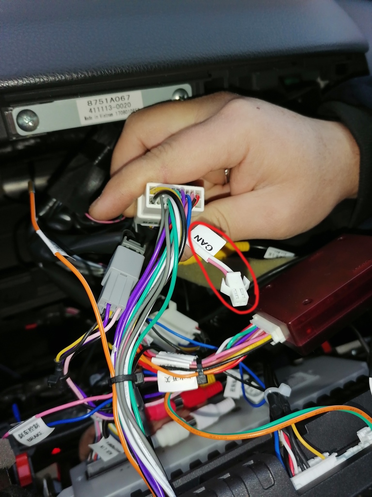

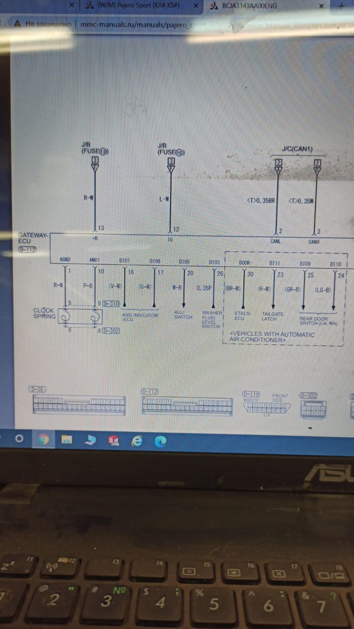

С кнопками руля погорячился. Согласен. Это распиновка Гетвея. На второй фотке спирали слева. провода заходят в руль. По схеме видно что на него так же завязано что то с полным приводом. Я согласен, что он обрезает какую то информацию, согласовывает скорости работы разных can шин, но так же через этот Гетвей работает вся диагностика и прочее.
