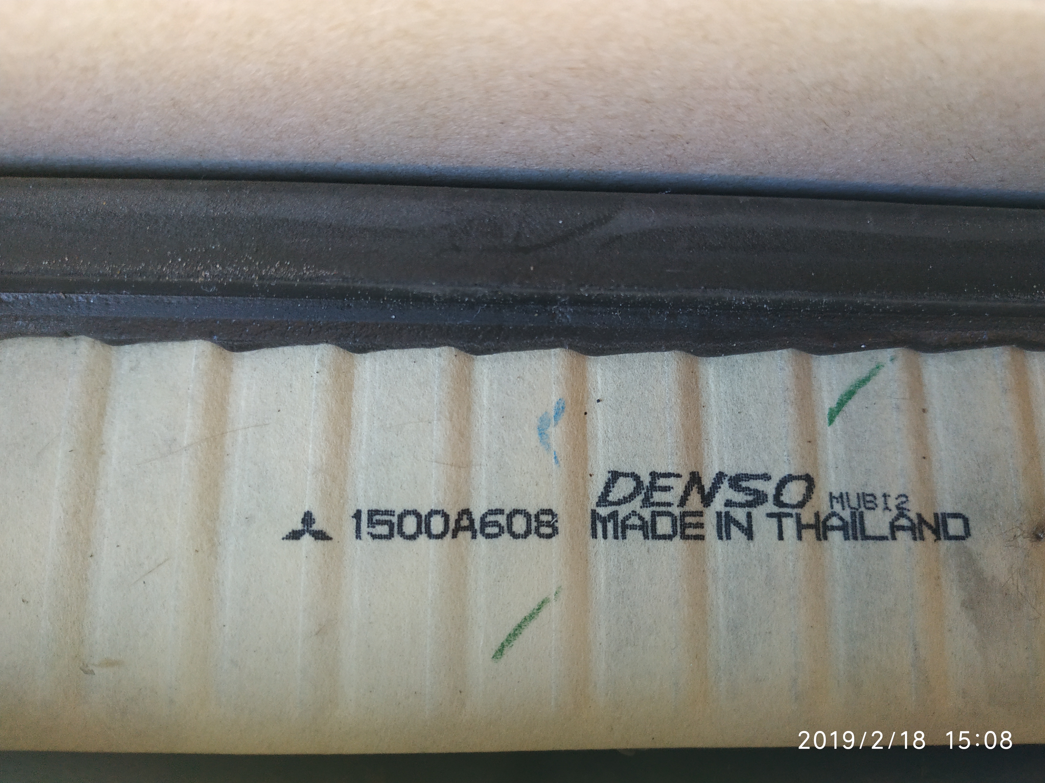

Может кому пригодится, воздушный фильтр оригинал ценник конский, производитель DENSO , тот же производитель те же размеры, только для Тойоты 400р. код - 17801-31131

Алексей.К писал(а): 18 фев 2019, 16:21 Может кому пригодится, воздушный фильтр оригинал ценник конский, производитель DENSO , тот же производитель те же размеры, только для Тойоты 400р. код - 17801-31131
Вы уточните, пожалуйста, речь про дизель или бензин?
Уверен, что это оригинал? Разброс цен очень большой, от 2000 до 290 рублей.

Сообщение Алексей.К »
До этого не менял.
Фото фильтра ниже.

Точно такой же логотип DENSO на тойотовском фильтре,конечно же с лейбой TOYOTA и номером 17801-31131.Юзаю именно такой.Единственная разница-нет дополнительного куска фетра(типа дополнительный фильтр грубой очистки) приклеенного снизу,в целесообразности которого лично я сильно сомневаюсь)))А в остальном от нашего родного абсолютно ничем не отличаеться!!! Ничем!!! Только ценой!!!)))

Очень сильно я сомневаюсь, что Тойотовский фильтр за 400 рублей будет оригинальным.

Я про оригинал!!! Ценник почти в половину ниже нашего. Ну и заводы DENSO находятся в куче стран,соответственно этим возможно объяснить разброс ценников))) А ссылочка очень даже поучительная,наверняка многим пригодиться!!!

krokodil594 писал(а): 20 фев 2019, 07:42 Очень сильно я сомневаюсь, что Тойотовский фильтр за 400 рублей будет оригинальным.
https://arkona36.ru/ru/novosti/1206-vni ... 7801-31131
Согласен с вами, 400 рублей будет говно из сарая подмосковного
оригинальный фильтр тойоты под этим номером 1300-1400 рублей
От спорта оригинал 1600-1700
Где нах экономия не понятно)
