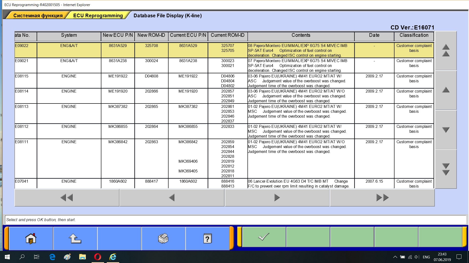

В муте прям русским по белому написано в комментарии к обновлению прошивки - overboost threshold judgement value changed.
У меня после обновления ПО больше проблем не было

.kkursor писал(а): 07 июн 2019, 18:03 В муте прям русским по белому написано в комментарии к обновлению прошивки - overboost threshold judgement value changed.
Тут вопрос в том, почему проблема возникает не массово, а у единиц? Обновление прошивки кем написано и почему?

Dizel Man писал(а): 07 июн 2019, 22:22 Тут вопрос в том, почему проблема возникает не массово, а у единиц? Обновление прошивки кем написано и почему?
Не массово?!
Да потому что ты видишь малую долю, очень малую, машин выпущенных в тот период.
Обновление написано производителем. И ему а никому другому знать о массовости явления и что нужно для этого делать.

Кстати, есть четкая инфа по периоду выпуска проблемных авто? Интересно понаблюдать...
Сообщения: 57487
Поблагодарили: 4803 раза
Ошибка 49. Как бороться с перенаддувом?
Чтобы тебе понаблюдать нужно:
MUT-III проверить было ли произведено перепрограммирование блока.
Сам период времени ничего тебе не даст.

Ошибка появляется при достижении давления 225-226 кПа по сканеру, т.е. если откинуть атмосферное, то 125-126 кПа. Актуатор же открывает байпасный клапан при давлении 160 кПа. Похоже производитель где-то намудрил с прошивкой. Это конечно пока предположение, надо проверить.

Вообщем после прошивки машина стала резвей в разы. Супруга, а именно она основной юзер авто, говорит, что пришлось практически заново привыкать к машине. Машина очень чутко стала реагировать на малейшее нажатие педали акселератора.
P.S. Провоцирует на агрессивный стиль вождения))))
Мнение субъективное, но у меня так... Может у кого и по другому, я не знаю...
