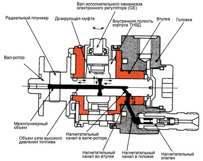

Злыдня писал(а):
HIGH PRECISION писал(а):... тнвд vrz гидроголовка имеет две втулки, которые находятся...
А ничего, что в VRZ гидроголовка со всеми потрохами вставляется в корпус на двух резиновых кольцах и в теории её продольная ось может "косить" относительно продольной оси ведущего вала на величины, достаточные для "совсем-совсем большого перекоса"? Не для компенсации ли этого перекоса между ведущим валом ТНВД и вал-ротором предусмотрена небольшая, но сильная пружина?
Почему между башмаками роликов вал-ротора и пазами в ведущем валу такие большие зазоры? Что это, если не примитивный аналог карданной передачи, применённой для компенсации несоосности ведущего вала и вал-ротора?
Втулки гидроголовки как раз-таки центруют вал-ротор и являются подшпниками скольжения. И при малейшем косяке сборки на них идёт повышенная нагрузка.
При обтяжке РГ следует соблюдать чистоту и регламентированные моменты затяжки. Это снижает риск значительного перекоса и в результате - прихвата по втулке.
К слову, прихват по дозирующей муфте - это чистой воды невыдержанный зазор.
Всё вышеизложенное - ИМХО. Апеллировать к своему техническому образованию, много-много-многолетнему опыту работы с прецизионным оборудованием и прочим регалиям не могу. У меня ничего этого тупо нет. Я неуч, рукожоп и как бишь, тут проскочило - ... кустарь!, кустарь-одиночка, во!
Всё я понял, от куда берётся недопонимание. Чтобы понять что такое 0.001мм, нужно его увидеть, точнее увидеть как легко можно воздействовать на эти величины.
Как будет время сниму для вас видео.
Про перекос двух втулок говорил, что перекос происходит между этими втулками. В самой гидроголовке. Сдавливается они в корпусе, через резинки, четырьмя болтиками.
Когда речь идёт о микрон ах, сдавить даже большую толщину металла (100мм например), большого усилия не требуется. Можно зажать в тиски например головку от ве и плунжер вы не вытащите, достаточно не большого усилия, чтобы сдавить большую толщину металла на несколько мкм. Наверное это нужно видеть.
Поставьте при ремонте тнвд vrz резинки на гидроголовку чуть толще, и вообще не провернете шкив рукой, так зажмет ротор. :)
Всё я понял, от куда берётся недопонимание. ...
А я понял, о каком перекосе шла речь. Имелась в виду несоосность втулок распределительной головки, на рисунке выделенных цветом.
Только я не понимаю, как такое может быть. Некачественная работа?
Я имел в виду несколько иное. Речь шла о несоосности продольных осей распредголовки в сборе, установленной в корпус и ведущего вала, работающего на подшипниках скольжения (втулки корпуса). Эта несоосность неизбежна по ряду причин и не смотря на наличие элементов, призванных её компенсировать, вал-ротор в любом случае будет "тереться" о втулки распредголовки.

Чуть ранее писал, что установить её можно по разному, так имеется заводской допуск в корпусе тнвд. (рассчитанный на заводское покрытие) видели как после пробега около 200 км на оригинальных парах, это покрытие частично стиралось из за этого перекоса в том месте, где находиться вспомогательных втулка. Сами проводили ряд экспериментов, что бы выявить эту причину.
Одно дело когда идёт скольжение и совсем другое дело, когда зажимает даже при не значительном перекосе и происходит трение.
К сожалению при установке не значительный перекос выявить не предоставляется возможным и только если сильно зажмет, то мастер выявить сможет по признаку, что шкив тнвд стал вращаться чуть туже (в этом случае уже идут значительные изменения в зазоре)
Туже может начать вращаться, это уже зажимает ротор этими втулками.
При аккуратно сборке все равно нужна обкатка тнвд, дабы избежать лишнего трения пары и дать ей возможность приработается на своём новом месте. Вот о чем собственно и шла речь.
Все наши восстановленые плунжерные пары проверяются на трение на больших оборотах, эмитируя работу тнвд(давит пружина, все как положено) . Касания стенок, следов трения и тд быть не должно, что и достигалось в нашей работе.
Перекос втулок при установке так же был выявлен, когда пара вне тнвд не задевает и нет давления на сопрягающиеся поверхности, а при установке в корпус тнвд, трение появляется.

HIGH PRECISION писал(а):Чуть ранее писал, что установить её можно по разному, так имеется заводской допуск в корпусе тнвд. (рассчитанный на заводское покрытие) видели как после пробега около 200 км на оригинальных парах, это покрытие частично стиралось из за этого перекоса в том месте, где находиться вспомогательных втулка. Сами проводили ряд экспериментов, что бы выявить эту причину.
Я за последние годы перебрал тут пару-тройку насосов ( ::-[: )... На вал-роторах (а попадаются и заводские, и уже кем-то восстановленные) никогда не видел следов трения по втулкам распределительной гидроголовки. Дозирующая муфта - да, оставляет следы не только в районе перепускных окон, но и по всему диапазону своего перемещения. Остальная часть вал-ротора - без износа. Во всяком случае, невооруженным глазом его не видно, даже на обезжиренной поверхности под разными углами относительно источника света.
Теперь про обкатку.
В ходе установки насоса и настройки цикловой подачи все они у меня молотят на холостых в общей сложности по полтора-два часа, не более того. Ну, плюс я могу ещё наездить порядка 15 км, чтобы посмотреть кое-какие параметры на ходу, в динамике. У меня есть свой "тестовый" маршрут. После этого автомобиль уезжает домой, как правило, очень далеко и по возвращении домой хозяева отзваниваются "доехал нормально, прёт как паровоз, всю дорогу 120-140, расход в норме". Такая вот обкатка. Прихватов не было, тьфу-тьфу-тьфу.
Может, потому, что я использую вал-роторы, восстановленные людьми, имеющими более чем десятилетний опыт работы с ними?..
