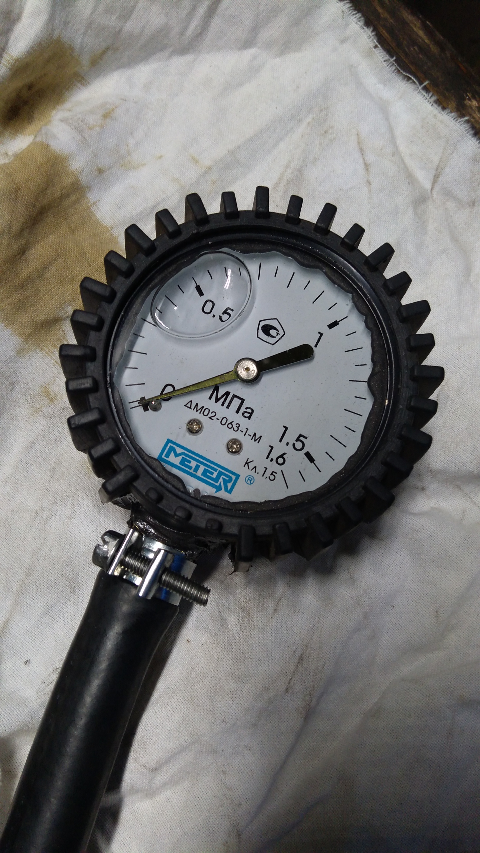

Если рассматривать утечку по плунжерам, то я думаю на их рабочей плоскости должно быть повреждено черное покрытие, а оно целое, и отсутствует только в зоне прилегания к направляющей ролика. Может я как то не правильно давление мерил, я точнул штуцер, через него подключил манометр от компресометра с коротким шлангом к позиционеру, после выкрутил в него обратку. Может надо было взять длинный шланг, задрать манометр вверх чтобы создать демпфирующую воздушную подушку.

Re: VRZ воздух в обратке и пульсация внутрикорпусного
По роликам и покрытию могу сказать, что если покрытие не повреждено, то это не гарантирует износ ответной части. Посмотрите например, когда сам ротор не изношен, а ответные части сильно изношеные.
По тому как грамотно провести замер внутрикорпусного давления на тнвд vrz, думаю подскажут другие специалисты.

Эксперименты продолжаются, сделал себе глицериновый манометр, посмотрим что с ним внутрикорпусное покажет
