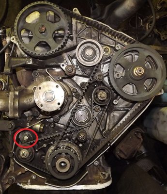

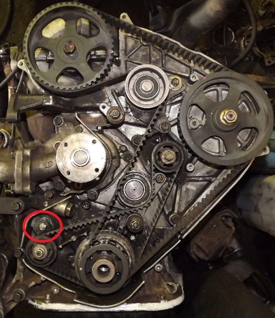

" из под шкива КВ явно не понятно,потеков прям нет,но все вокруг блестящее."
У меня масло текло по лобовине около года, и я тоже грешил на сальники.
А оказалось, что задубела и текла резиночка вот в этом технологическом отверстии.
Сальники, кстати, были почти в идеальном состоянии.

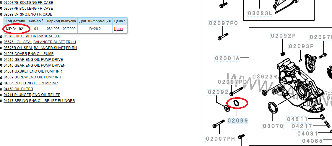

нижняя шестерня БВ сильно в масле была,может тоже оттуда течет?
я подумал надуло шкивами.
чето по каталогу там просто болт MD 040758 кажись.
резинки не вижу....
