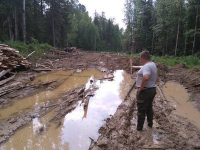

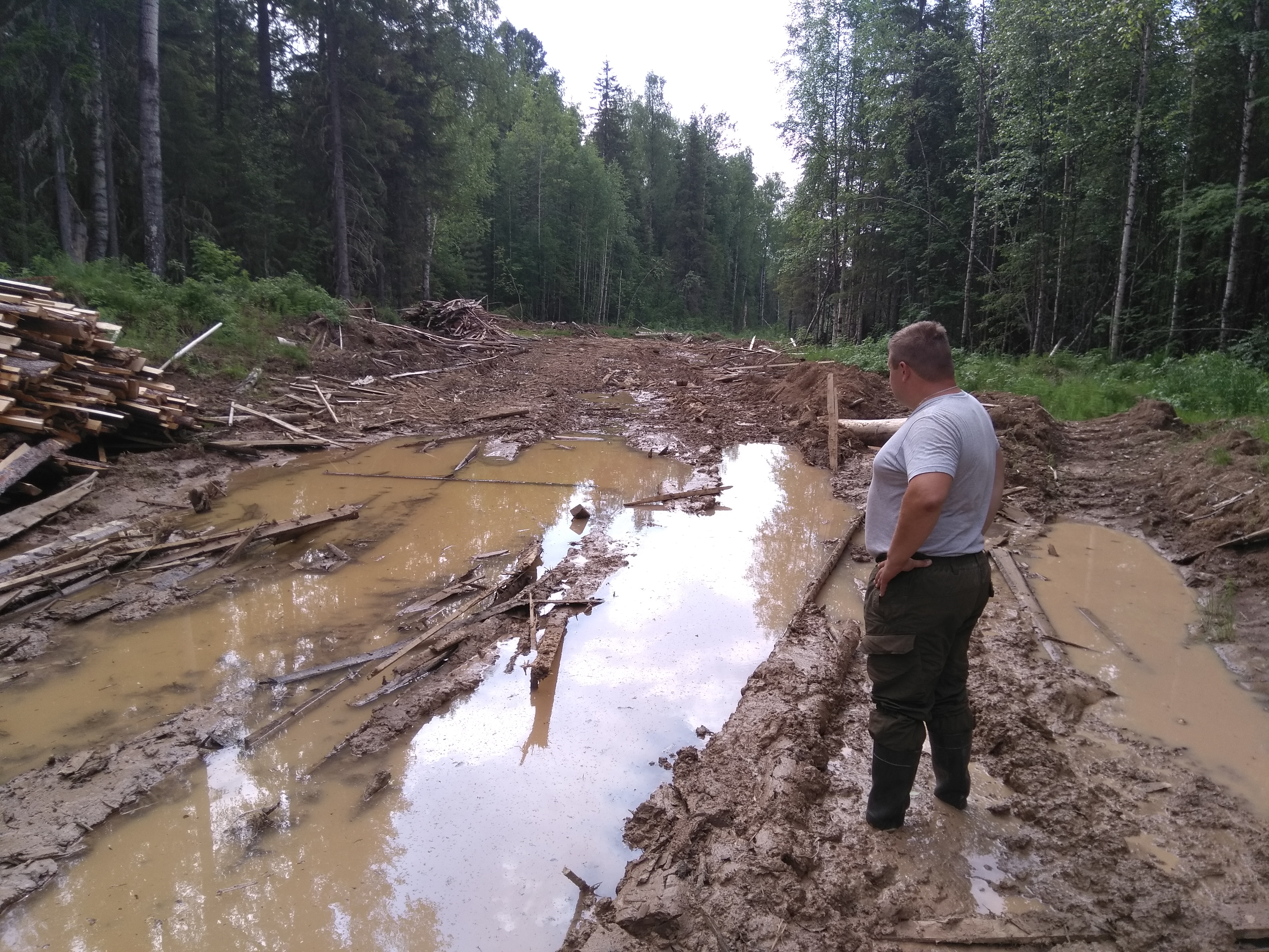

Сорян,но эта лужа ходом на стоке проезжабельна...не думаю,что под водой метр черняги))))
Если тётка по щиколотку стоит и не утонула,то под водой=асфальт.

Саня, это лесовозка, там колеи от грузовиков.
