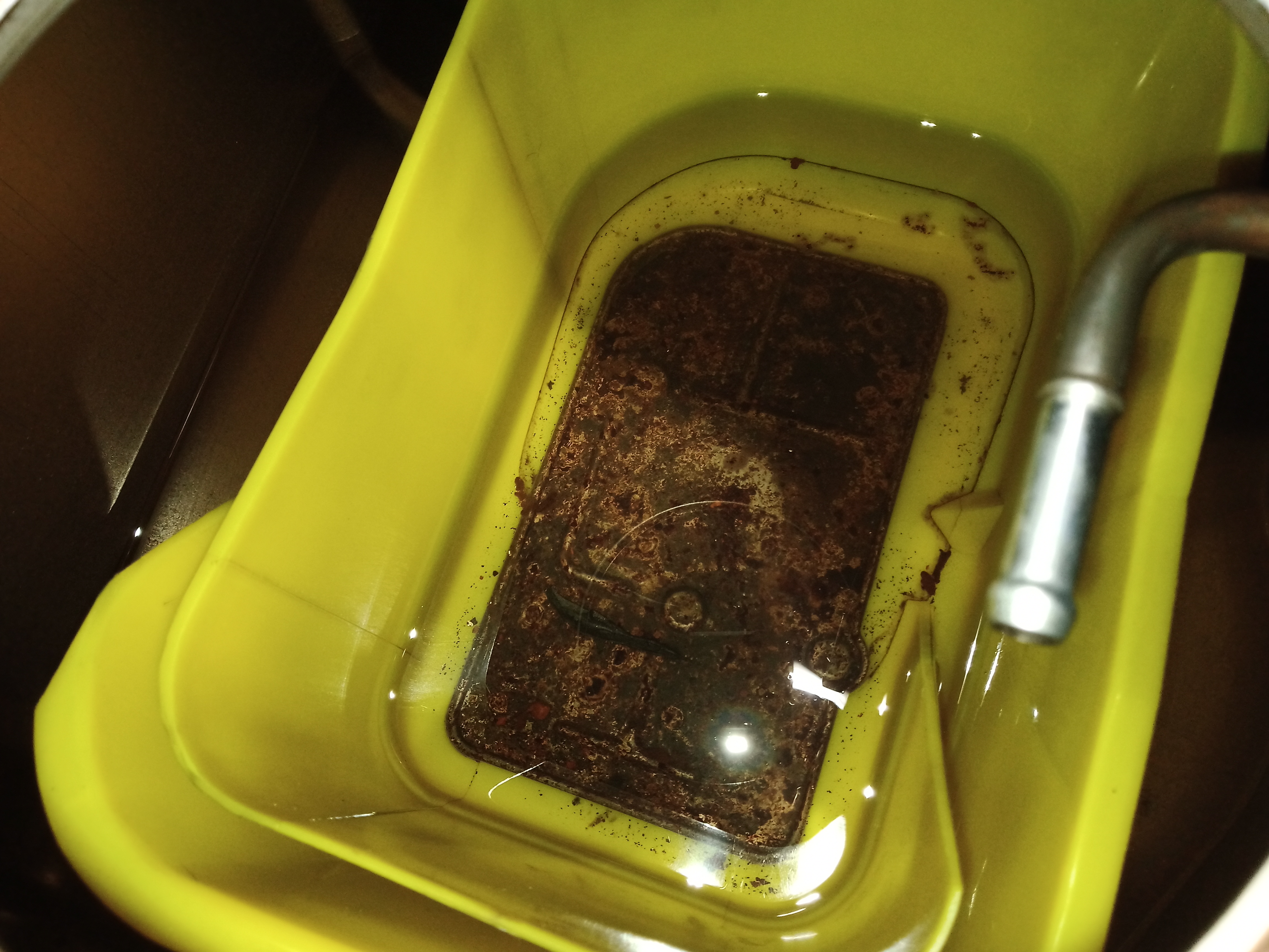

Ну как бы если верить словам ТС что ему не говорили за бак и прочие..... Что лично у меня вызывает сомнения.технотол писал(а): ↑28 фев 2019, 15:58 "Если бы я ему отдал деньги долго бы мой насос проходил с гнилым гаком и горловиной? Он хотя бы должен был про это сказать и в первую очередь сам посмотреть. Всё уже давно знают порядок ремонта Тнвд - горловина, бак, насос."
ваши слова. где бак и где тнвд. ничего он смотреть не соглосовав с вами не должен. а если уж как вы говорите: "все знают", то глянул бы сам. машина же ваша
То это естественно косяк. Существенный косяк.
Причем есть даже судебное решение: Мадам отремонтировала ТНВД у дилера в Спб, и не доехав до Москвы он сдох.
Так как бак и горловина должны были быть заменены, так как они причина. А ТНВД уже следствие. Дилер компенсировал все ремонты....
