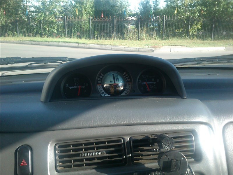

Заканчивая устанавливать Грюнер на лебедку, в поисках подходящего переключателя, на разборе заметил блок (панель) дополнительных приборов от старого Паджерика. Понравился в ней кренометр, ясно, что такая-же бесполезная вещь как и компас в нашей панели, но он как-то веселее смотрится. Цена еще больше развеселила – 20 уе. Панель была куплена, своя снята, и за пол часа на коленке (перед телевизором) кренометр был вживлен на место компаса. Отчетик:
Разбираем все:
Вырезаем часть стекла, среднюю часть, ножом для оргстекла:
Откусываем бокорезами крепления рамки альтиметра с панели Паджеро, прикручиваем их вверх ногами на место крепления компаса, сверху накладываем кренометр, фиксируем его мебельным суперклеем (тот что с отвердителем), для надежности периметр проходим термоклеем:
Тем же термоклеем фиксируем кренометр сзади, через отверстие панели под разъем компаса:
Устанавливаем светодиод подсветки (фото вложу позже).
Получаем совсем другую панель: Изображение
Осталось подобрать пробочку д. 6,5 вместо кнопки настройки компаса.
Евгений. MMS 2000 г.;3 л; 4FA/T; XLS; спойлер+доп. приборы MPS; кожа; аморт., р/демпф.,пружины Tough Dog; лебедка по Подземщику; Multitronics; фаркоп; подогрев зеркал и сидений; Nokian Vatiiva A/T и Dunlop WINTER ICE01; важно:) Kasumi - 218

JJB писал(а):Понравился в ней кренометр, ясно, что такая-же бесполезная вещь как и компас в нашей панели, но он как-то веселее смотрится.
А в компасе полезный термометр был ::'(:
Toyota Corolla Cross Hybrid
JJB
Сообщения: 682
Зарегистрирован: 14 дек 2011, 11:31
Мой автомобиль(и):: Montero Sport, Rav4
Откуда: Казахстан, Астана
Благодарил (а): 36 раз
Поблагодарили: 62 раза
Re: Блок дополнительных приборов (компас, вольтметр и т.д.)
Сообщение JJB »
Podzemshik писал(а):А в компасе полезный термометр был ::'(:
Который всегда показывал 24 градуса. У меня один термометр в зеркале, второй в Мультитрониксе, третий в сигналке. Зачем четвертый :*DONT_KNOW*:

JJB, :*VICTORY*: !!! Это пять!!!
...всплакнул и пошёл в "барахолку" искать панельку с креномером.

JJB, привет!
Напоминаю:
почему интересуюсь?
креномер и глицерин добыл! соединил! :*YAHOO*:
мыслю - как вживить и подсветить, разъясни пажалуйста :*THANK*:

кот 989 писал(а):мыслю - как вживить и подсветить, разъясни пажалуйста :*THANK*:
Привет! Вживить - как на девятой странице, вроде понятные фото, если что - спрашивай. А вот с подсветкой, как я сделал - мне не нравится. Если светодиод белый - как то серо, ярко получается, если синий - слишком насыщенно сине. Может с глицерином будет рассеивать? У меня кренометр сухой :*DONT_KNOW*:
