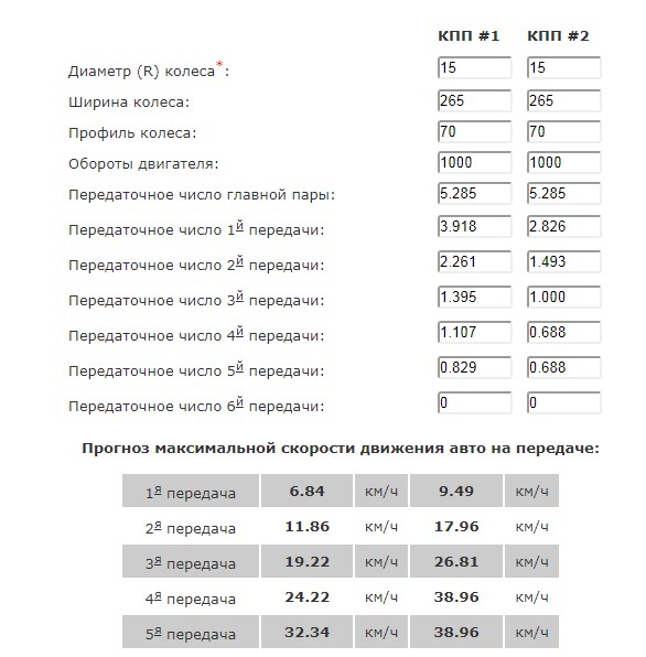

Жипер писал(а): На автомате ряд примерно на 10% выше.
Это откуда? Я вот нашел к примеру на 1й передаче МКПП 3.918, а на автомате 2.804 (правда на большом), но не суть.
Езда на понижайке
Добавлено: 16 ноя 2019, 17:25
Жипер
Из букваря.
4-я на автомате на 10% длиннее 5-й на мкпп.
И из практики езды на одной машине - и на мехе и на автомате - при чем не на одинаковой, а именно на одной и той же.

Жипер писал(а): Из букваря.
ну хорошо, считаем ;)

чтож ты никак не поймёшь - едет не зацеп, мы не про укатанный щас снег говорим, едет то что не проваливается, не делает себе колею, это постулат и не только для зимы, если ты сел на брюхо то хоть какой у тебя зацеп. Я не просто так пишу про категории соревнований, хоть какая там будет колесница - без определенной плюшки она никуда не уедет, т.е. по сути это от тр2, ну или совсем легкие тр1 на 33 резе. Опять же я не утверждаю что не будет разницы, да при одинаковом размере Хт поедет хуже т.к. тупо плюшка неправильная, а зимняя как раз из-за этого может поехать лучше, но все это не в разы. Опять же присловутое понижение тут тоже офигительно влияет. Ты вот посмотрел таблицу с передаточным? И теперь скажи где там одинаково?
