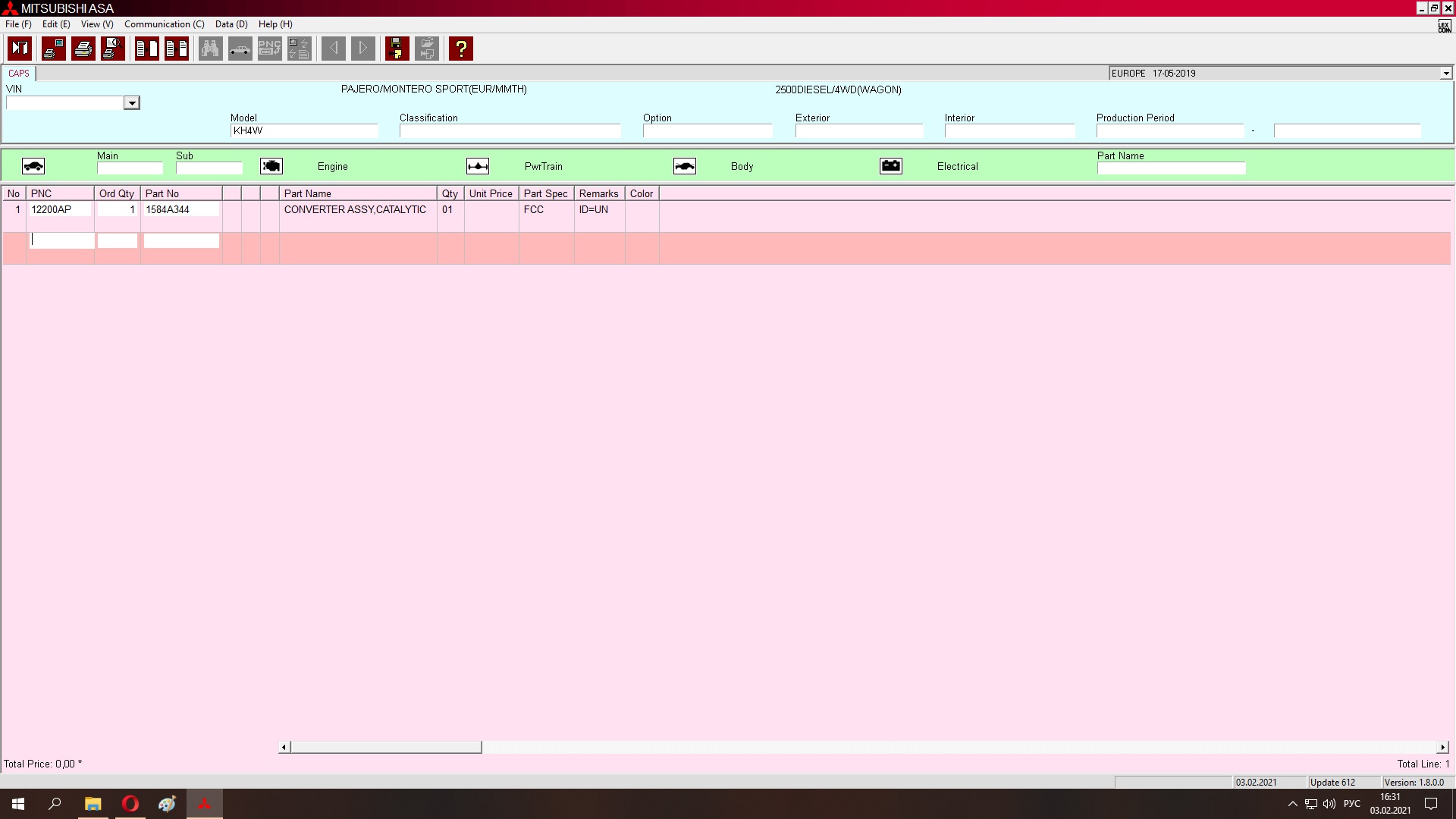

Изображение А ты, эту деталь, как называешь?

Как и производитель.))

Converter assy, catalytic - Преобразователь в сборе каталитический
Сажевый фильтр – специальное автомобильное устройство, способствующее очищению выхлопа дизельного мотора от большого количества сажи. С его помощью удается задержать около 80-90% частиц сажи. Катализатор (также известный, как каталитический нейтрализатор) — составная часть выхлопной системы автомобиля, удерживающая большую часть ядовитых веществ от попадания в атмосферу. По сути, катализатор выполняет те же функции, что и сажевый фильтр. Отличия фильтра от катализатора Катализаторы используются в бензиновых авто, однако, разница в системе зажигания дизельного топлива сильно отличается. По этой причине требовался другой прибор, способный устранить сажу. Фильтры впервые были применены в 2001 году и были неотъемлемой частью грузовых машин, которые работали на дизельном топливе. С 2009 года была принята норма ЕВРО5, согласно которой это устройство должно присутствовать на всех авто, работающих на «солярке». Главной задачей сажевого фильтра является захват сажи. Однако в отличие от катализатора он не борется с вредными отработанными газами, поступающими из выхлопа в атмосферу. Для решения этой проблемы многие производители предлагают устройства, совмещающие в себе действие и той и другой системы. Иными словами, внутри прибора находятся ячейки с каналами с малым сечением, которые борются с частичками сажи, а по бокам размещаются особые ячейки, в задачи которых входит борьба с вредными газами. Таким образом, дизельная система оснащается мощным инструментом для улавливания большего количества загрязняющих атмосферу веществ.
На этом и закончим... ::-D:
