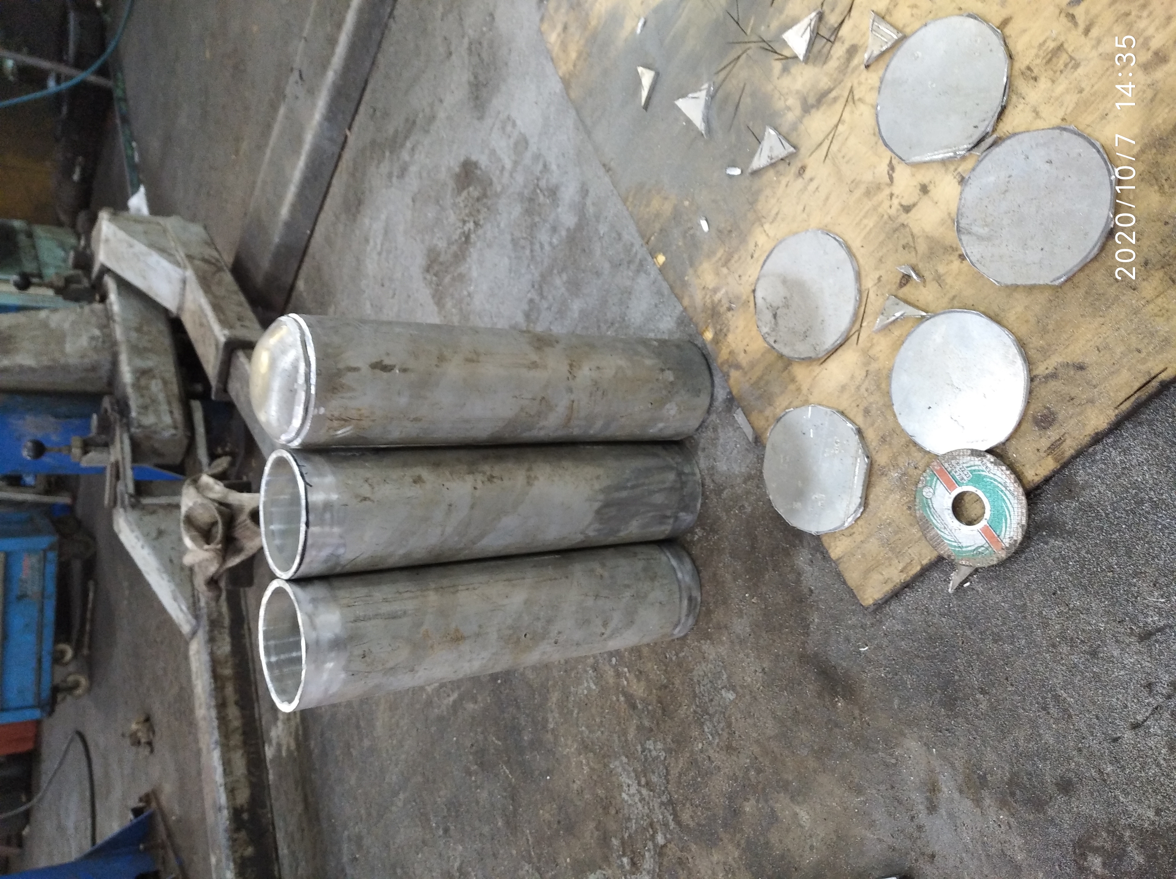

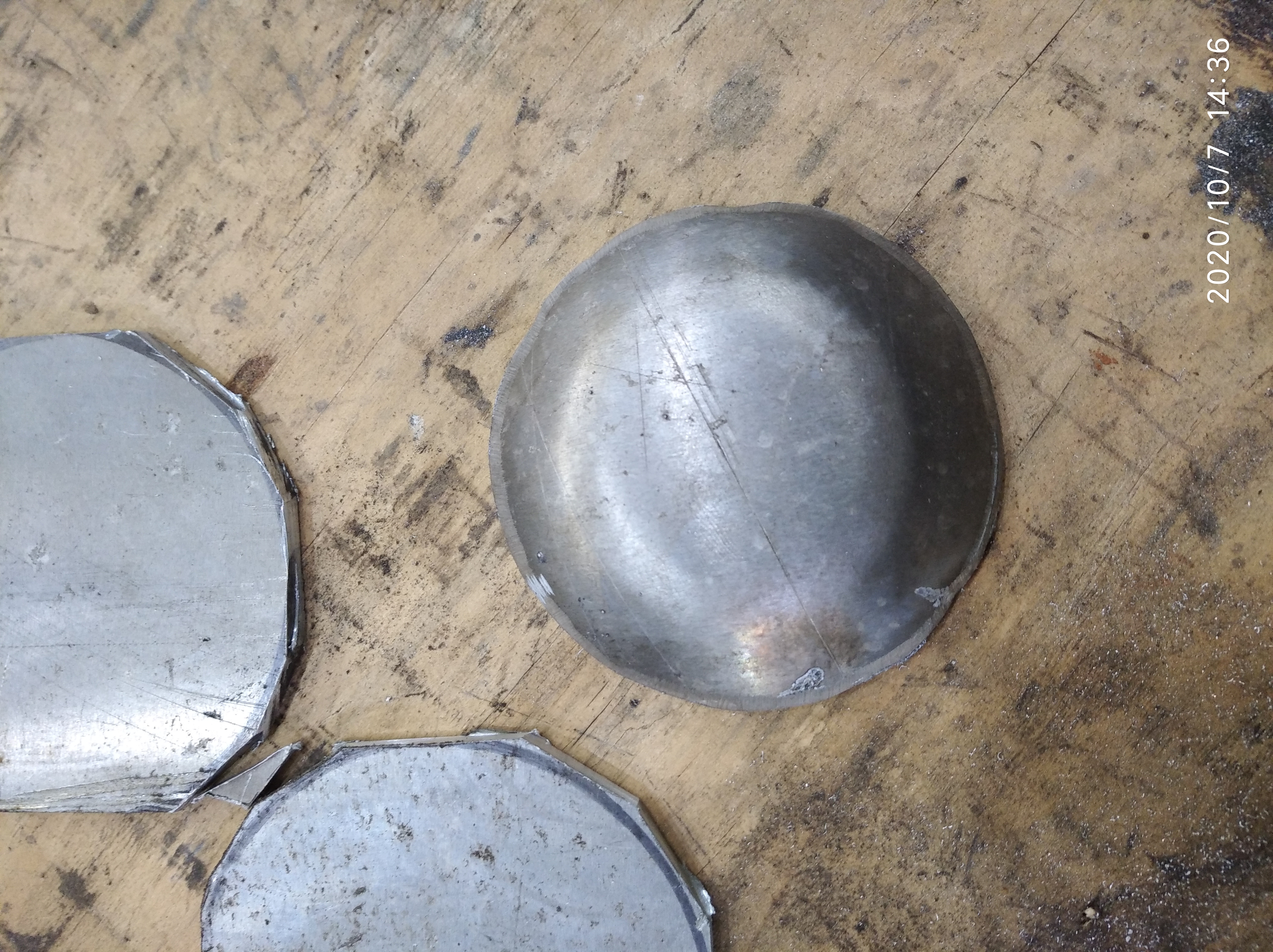

Начали ваять рессивер...
Приблизительный объем 4,5 литра.

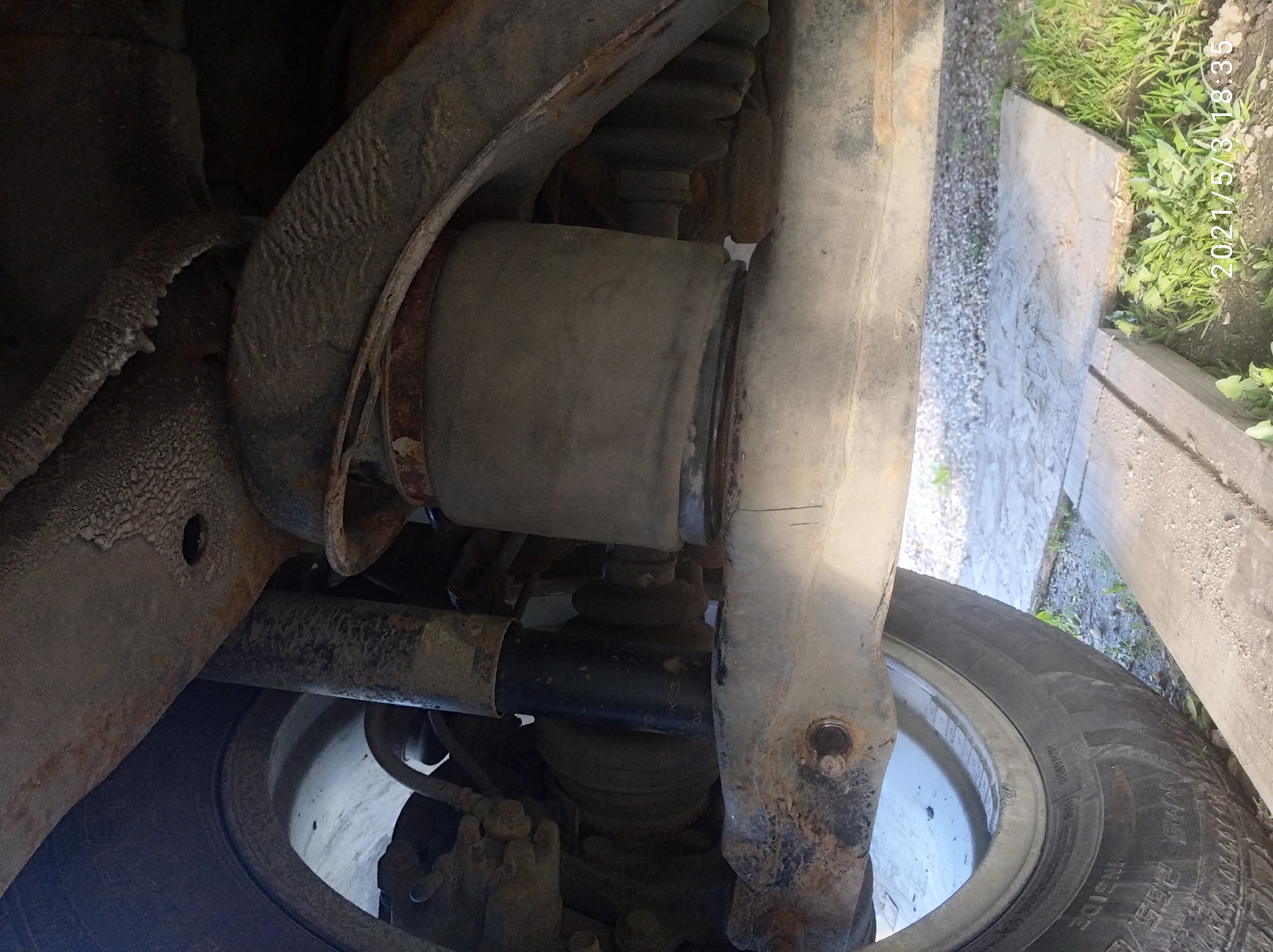

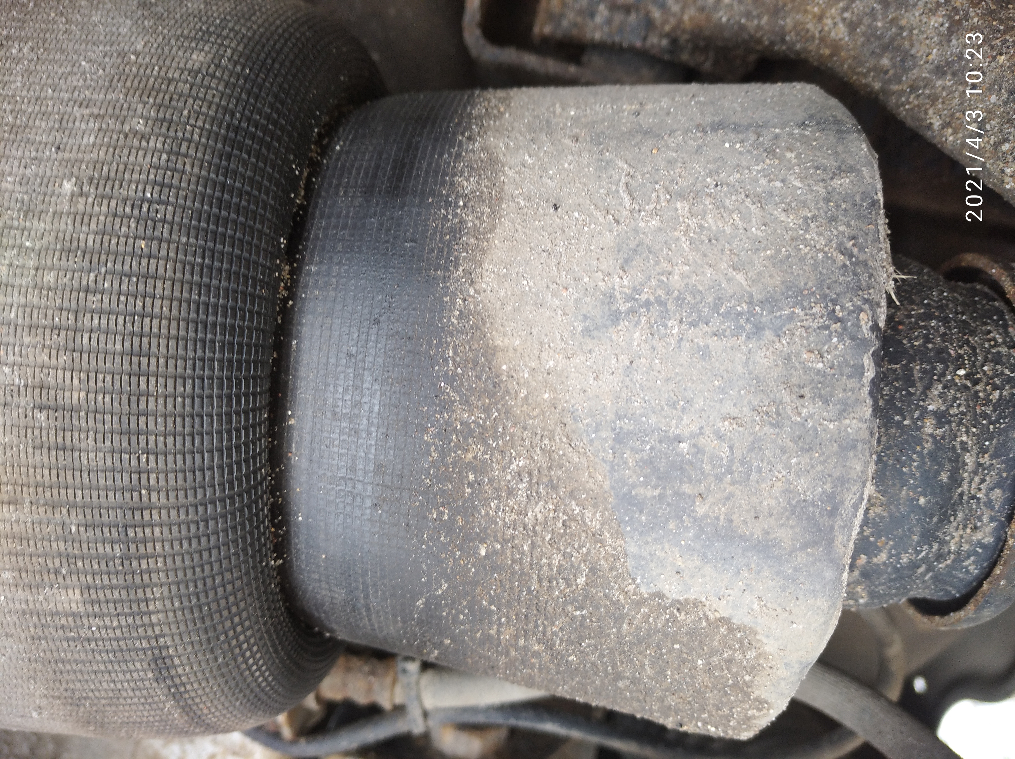

Фронтом доволен более чем, мягкость, плавность хода, изменение клиренса (около 150мм), управляемости кроме пожалуй подтравливания правой подушки (примерно 1-1,5 бра в сутки, приходится подкачивать (((( )

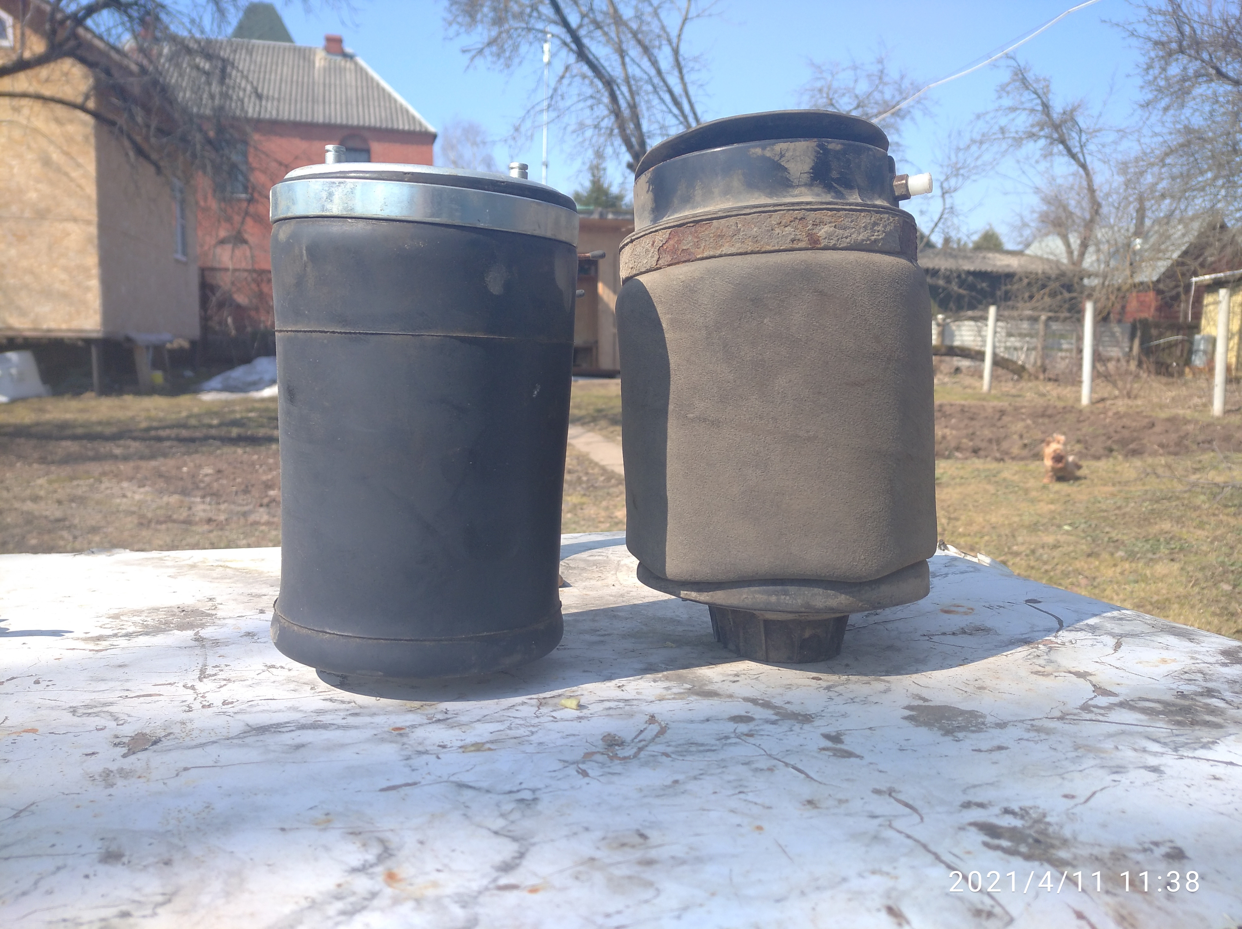

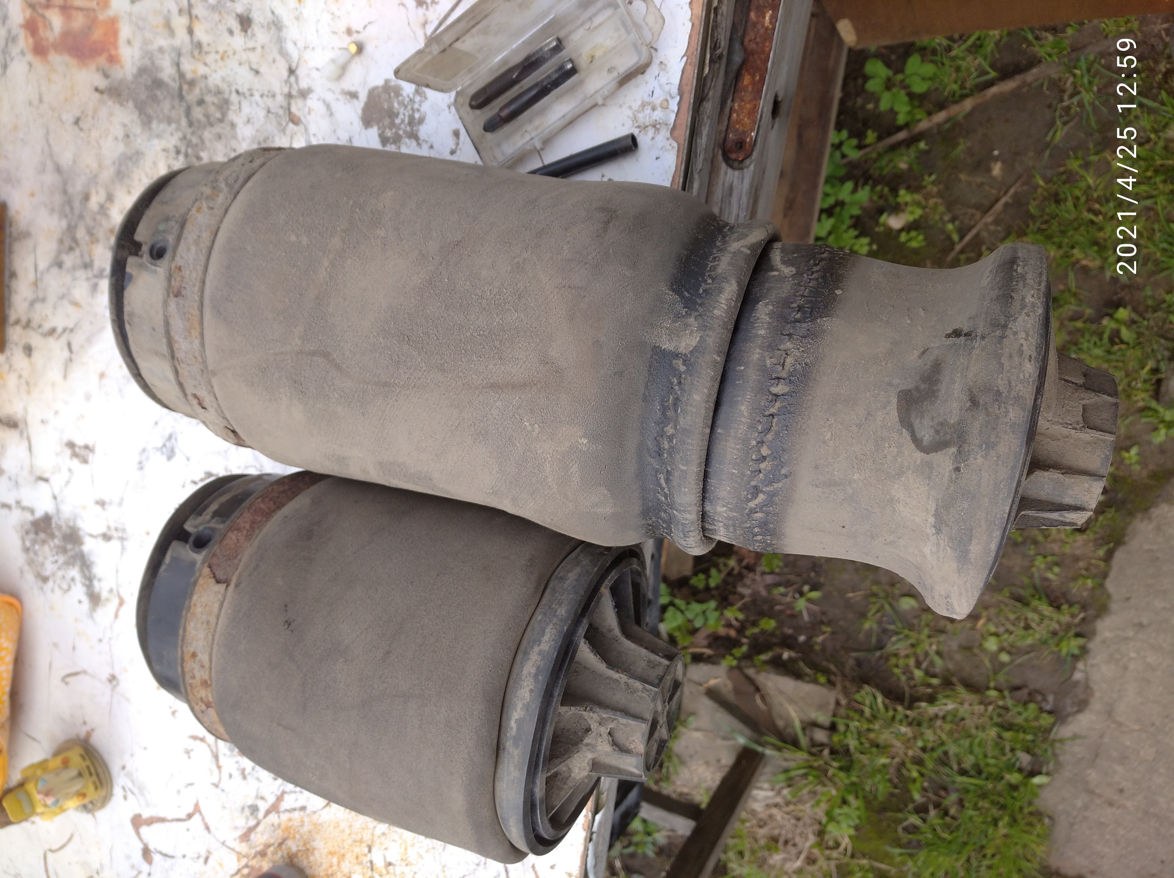

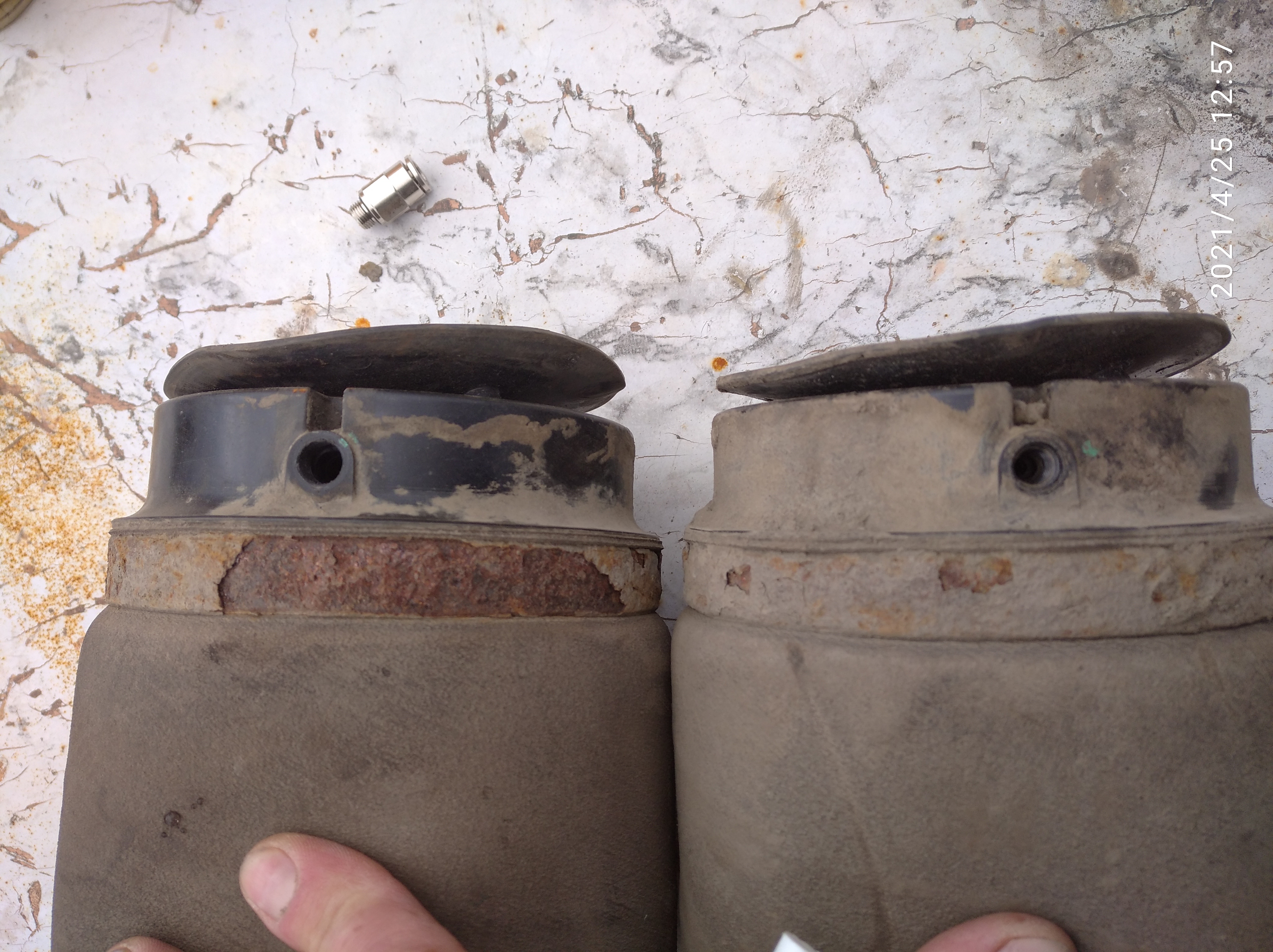

А вот корма.... Вообщем подушки от бехи оказались коротходными, что-то около 60мм. Что происходит сейчас, перед работает отлично... но вот зад полная проблема, при давлении 8бар пробивает не по детски, при чём пробивает саму подушку, как видно на фотках выше (на взорвавшейся подушке) внутри есть довольно таки высокий стакан, вот об него и пробивает.
Какие мысли?.... Либо искать другие подушки, либо изготавливать свои на базе имеющихся.
Идею не бросаю, мне нравится.
Сейчас подкачиваю почти каждый день ТРИ подушки из четырёх. Искать утечки пока нет возможности. Рабочее давление перед 7,5, что является оптимальным, зад 8,5-9... много, но по другому ездить не возможно.

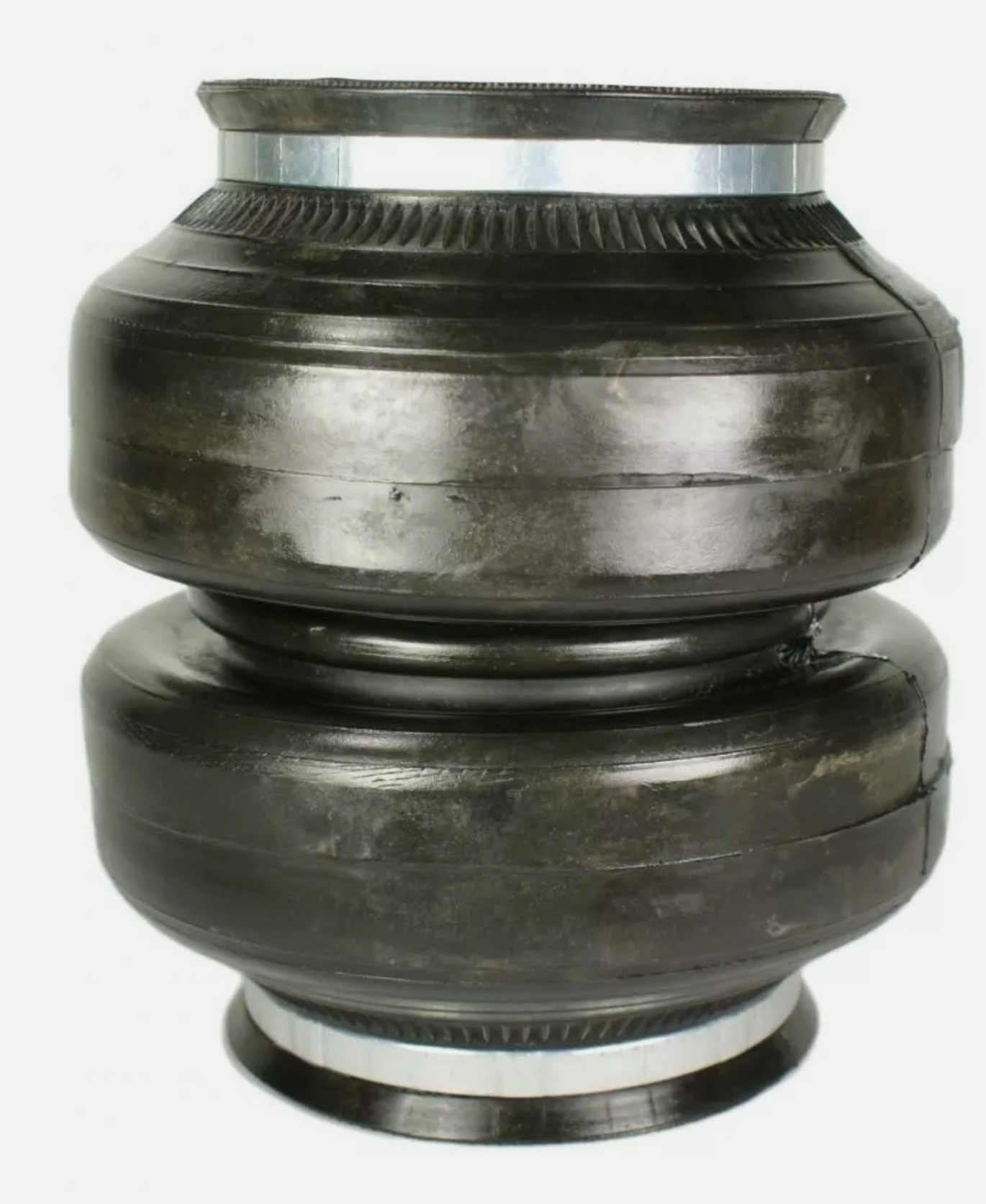

Может посмотреть подушки типа как на картинке?
У меня на эльке стоят на заднем мосту. Больше 35 psi не качаю. Основная нагрузка идёт на подушки, на рессоры нагрузки вообще нет.
Ниже описание подушек, от сжатого в ноль состояния до максимума 25 см. Реальный ход, конечно, меньше, но все равно приличный.

Это "бублики"
В мои планы они не входили. В них чем выше тем жеще, в "сливах" жесткость практически постоянна.

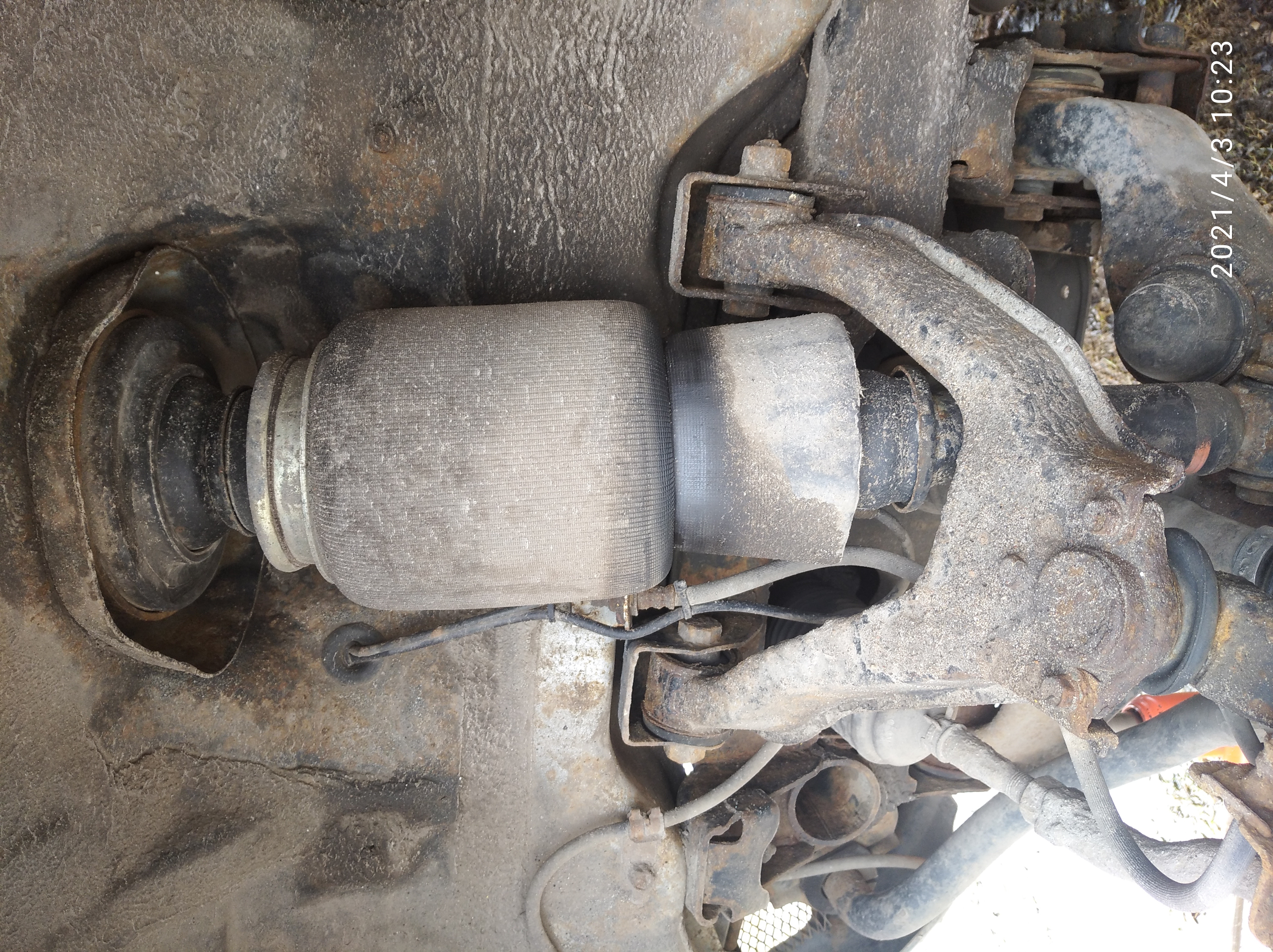

Ну'с....
Надо бы приподнять....
Перезимовал Итоги:
Фронт супер...
С кормой..... Будем экспериментировать....
Подушка от w163...
Перезимовал Итоги:
Фронт супер...
Подушка от w163...

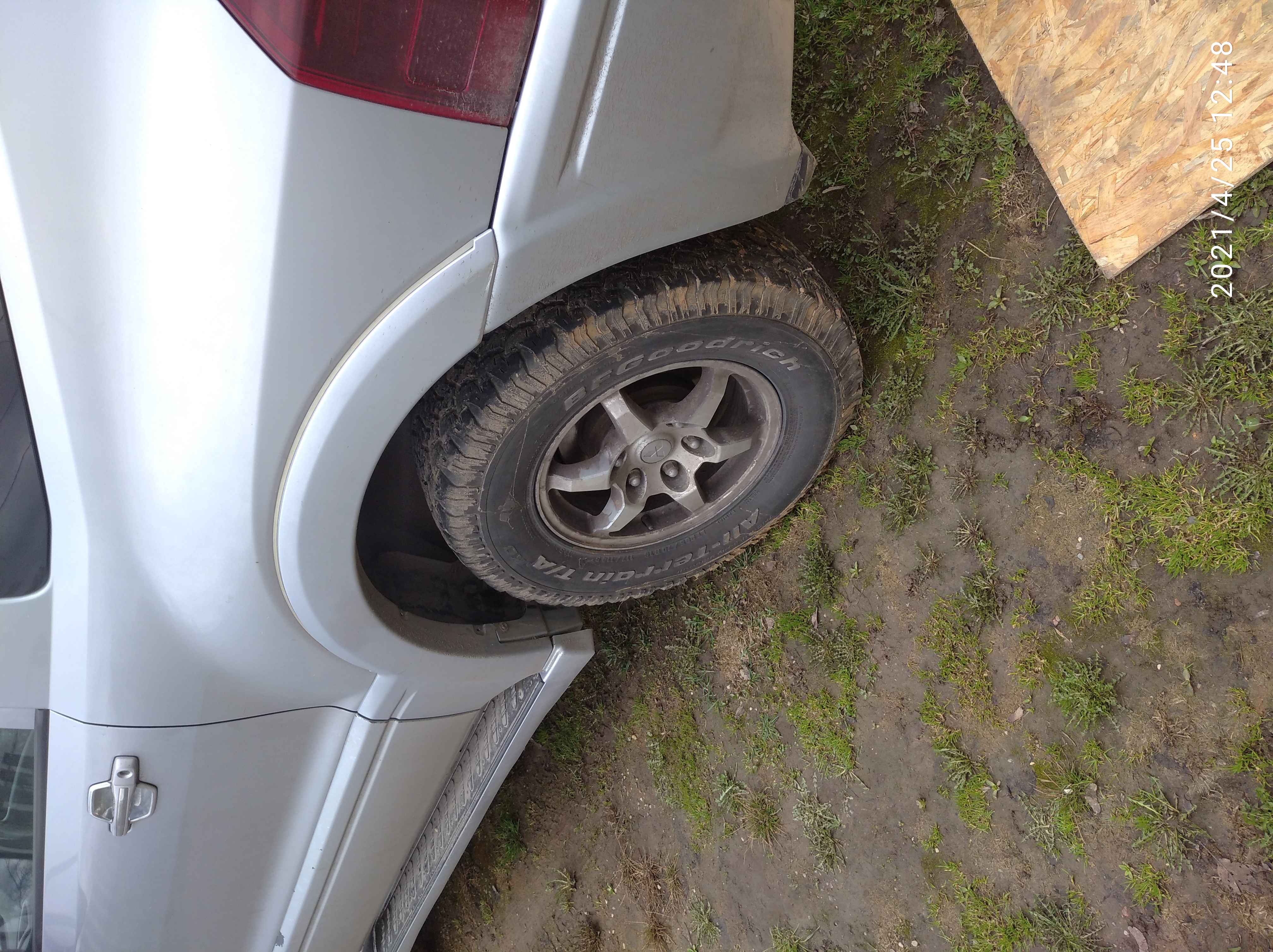

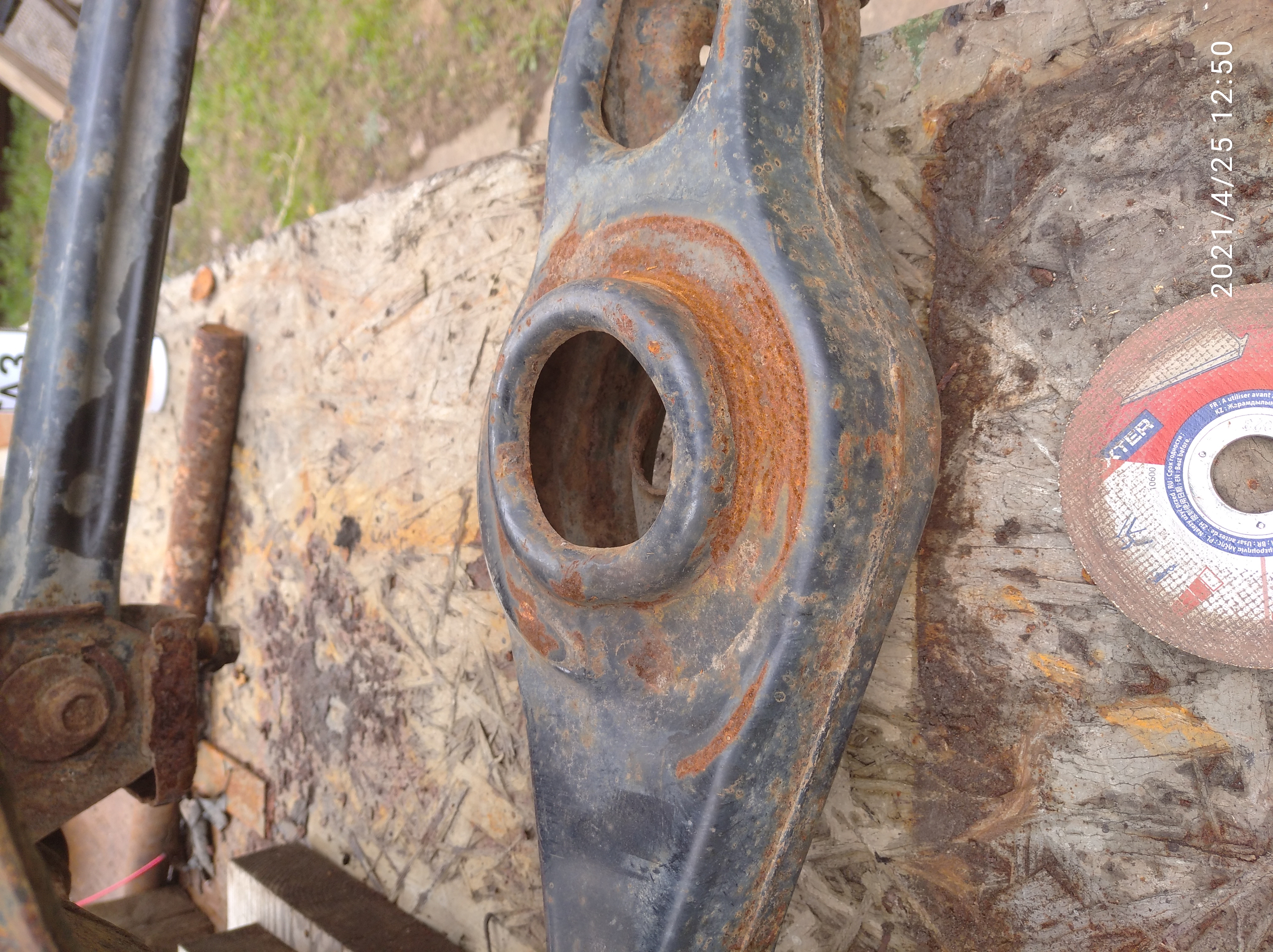

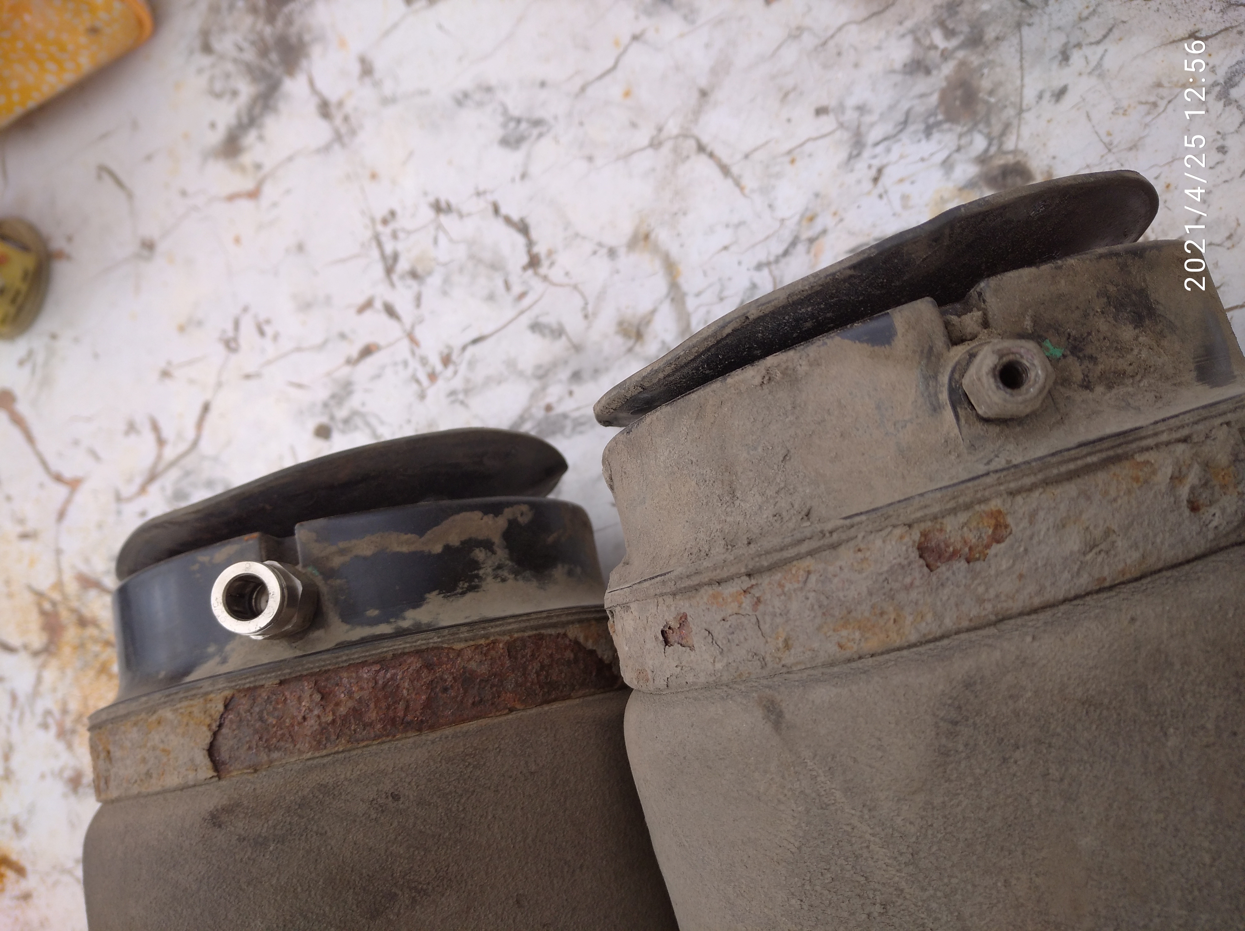

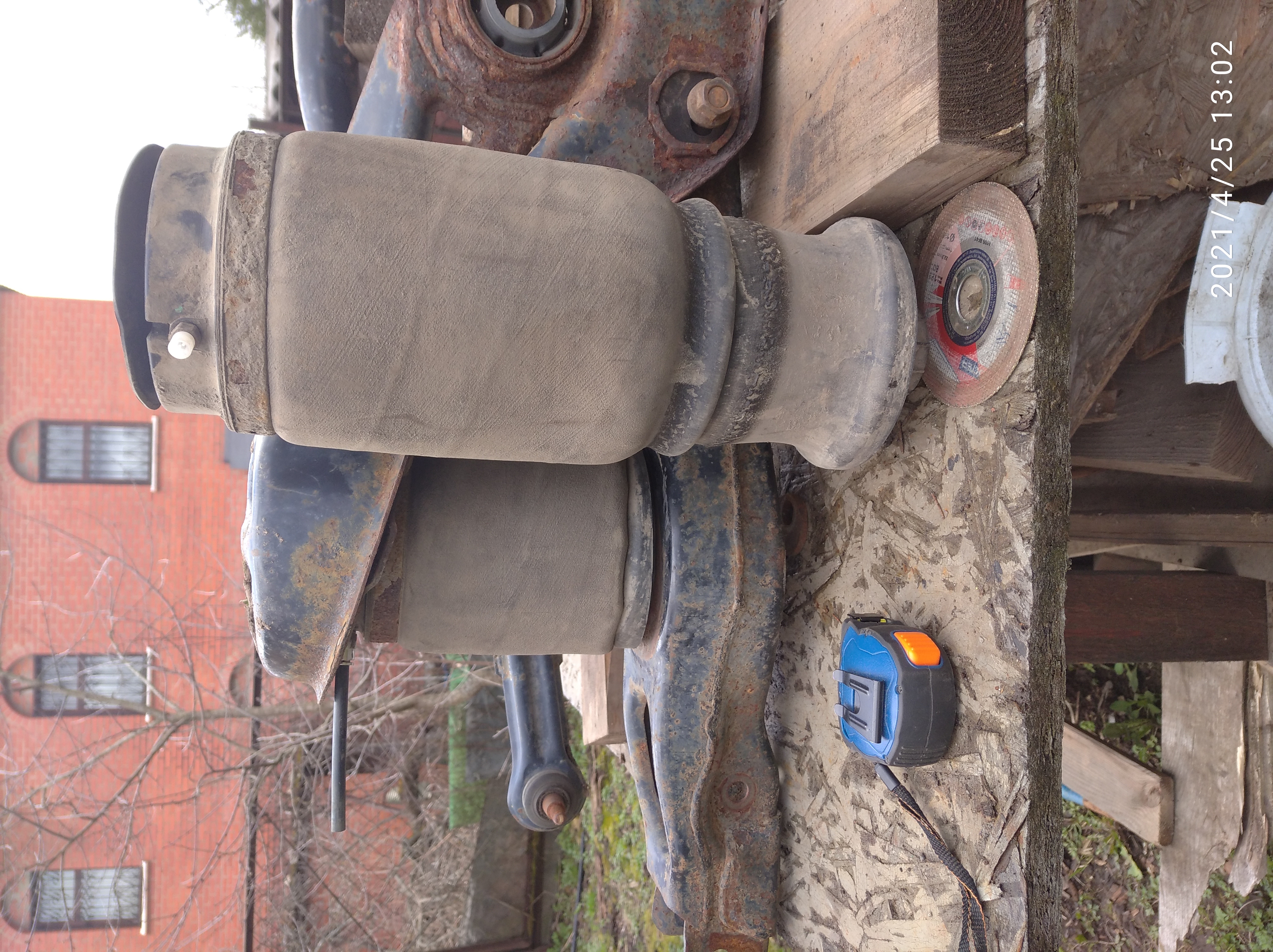

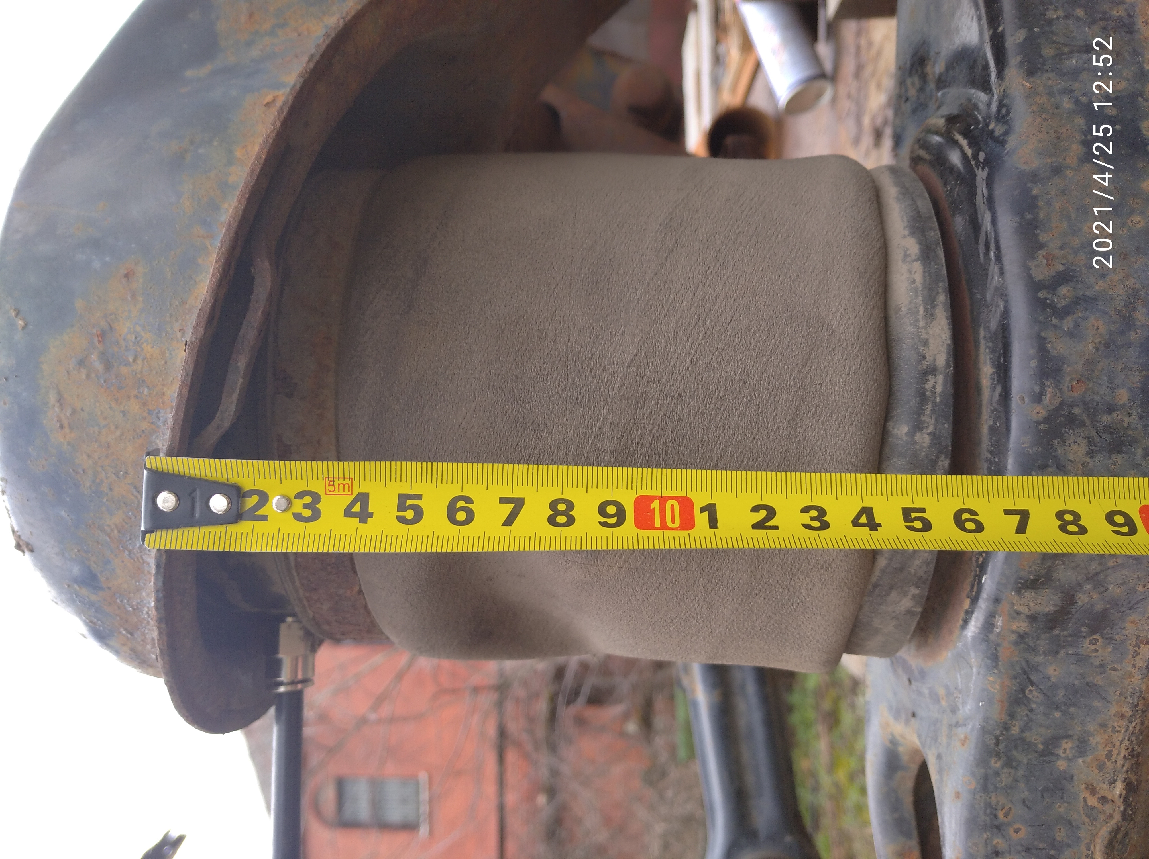

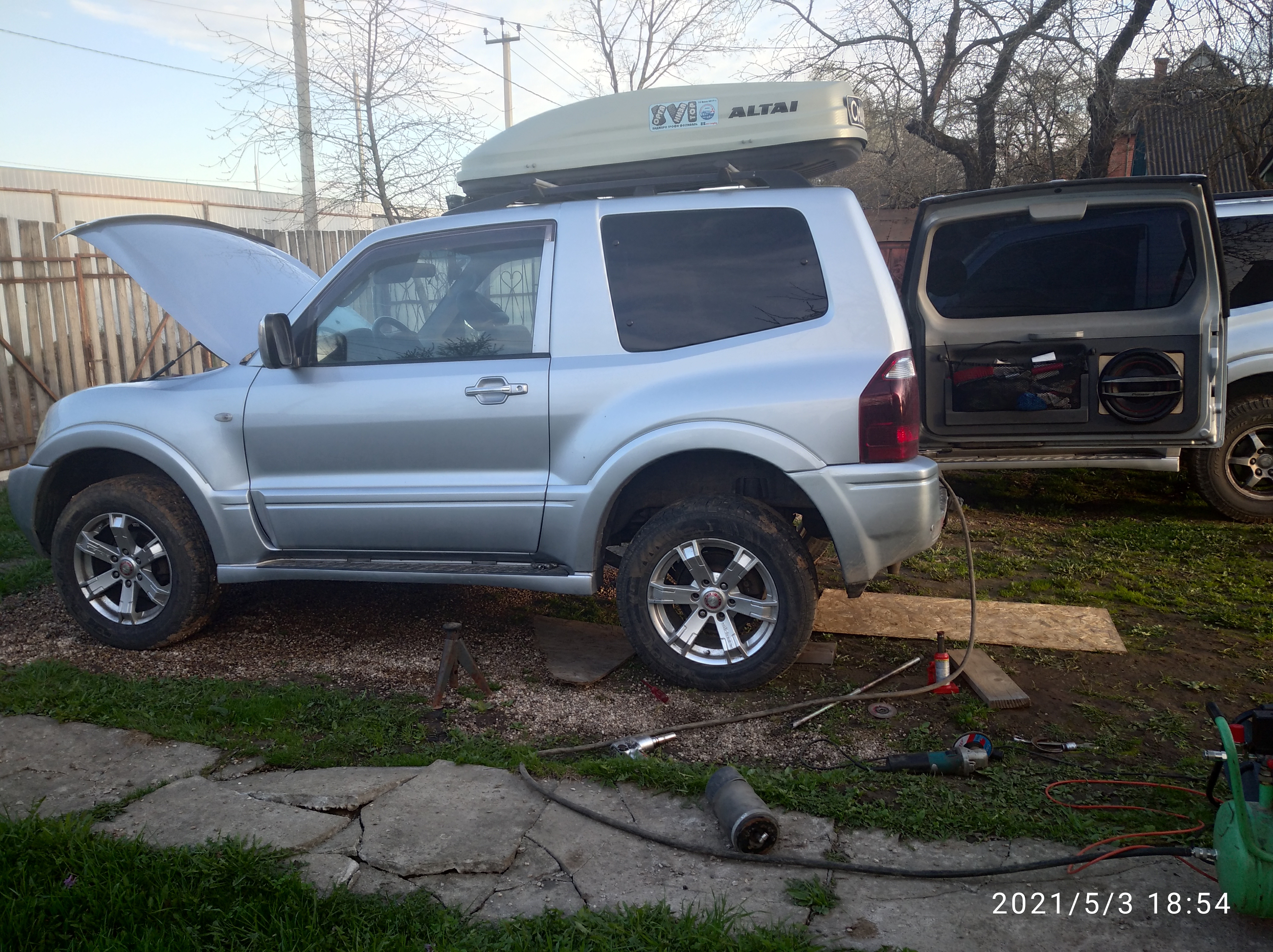

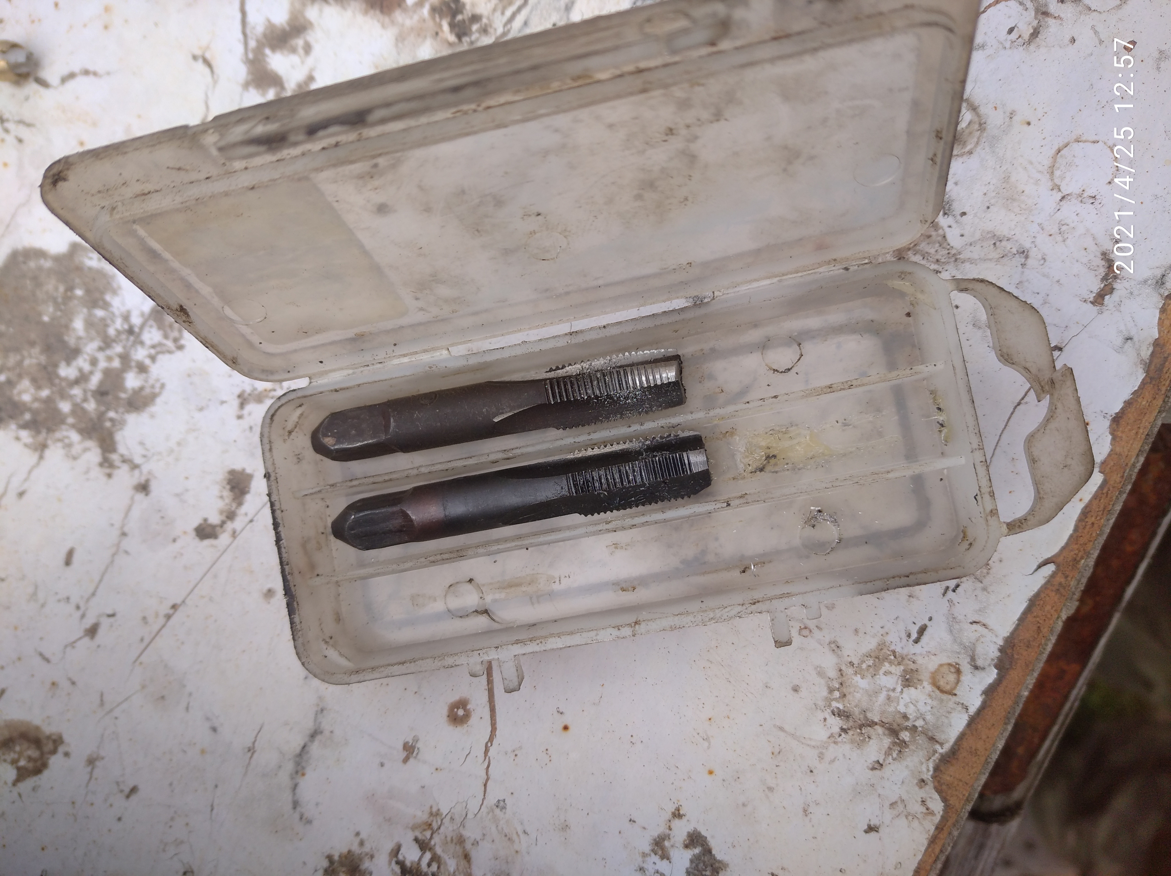

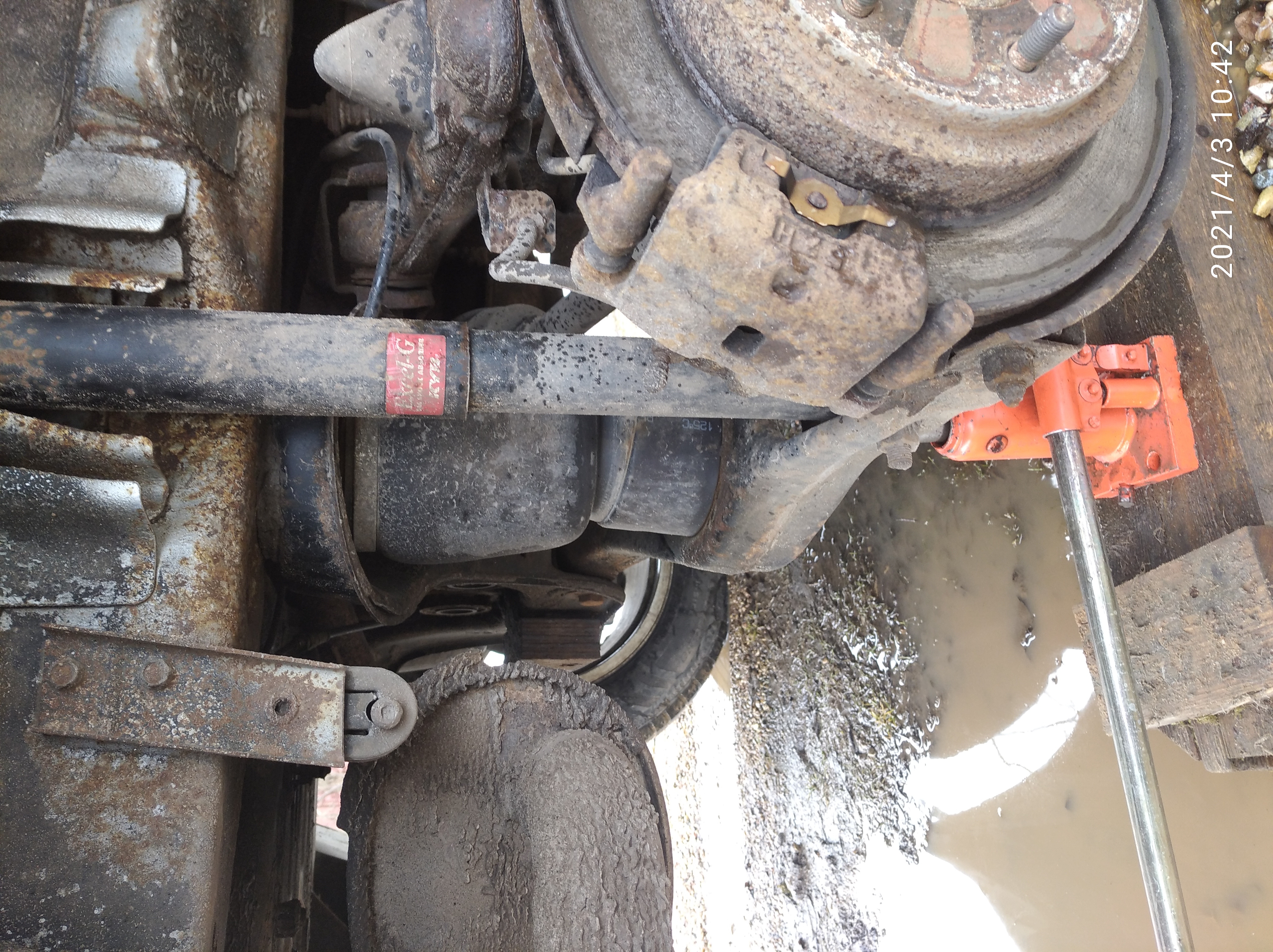

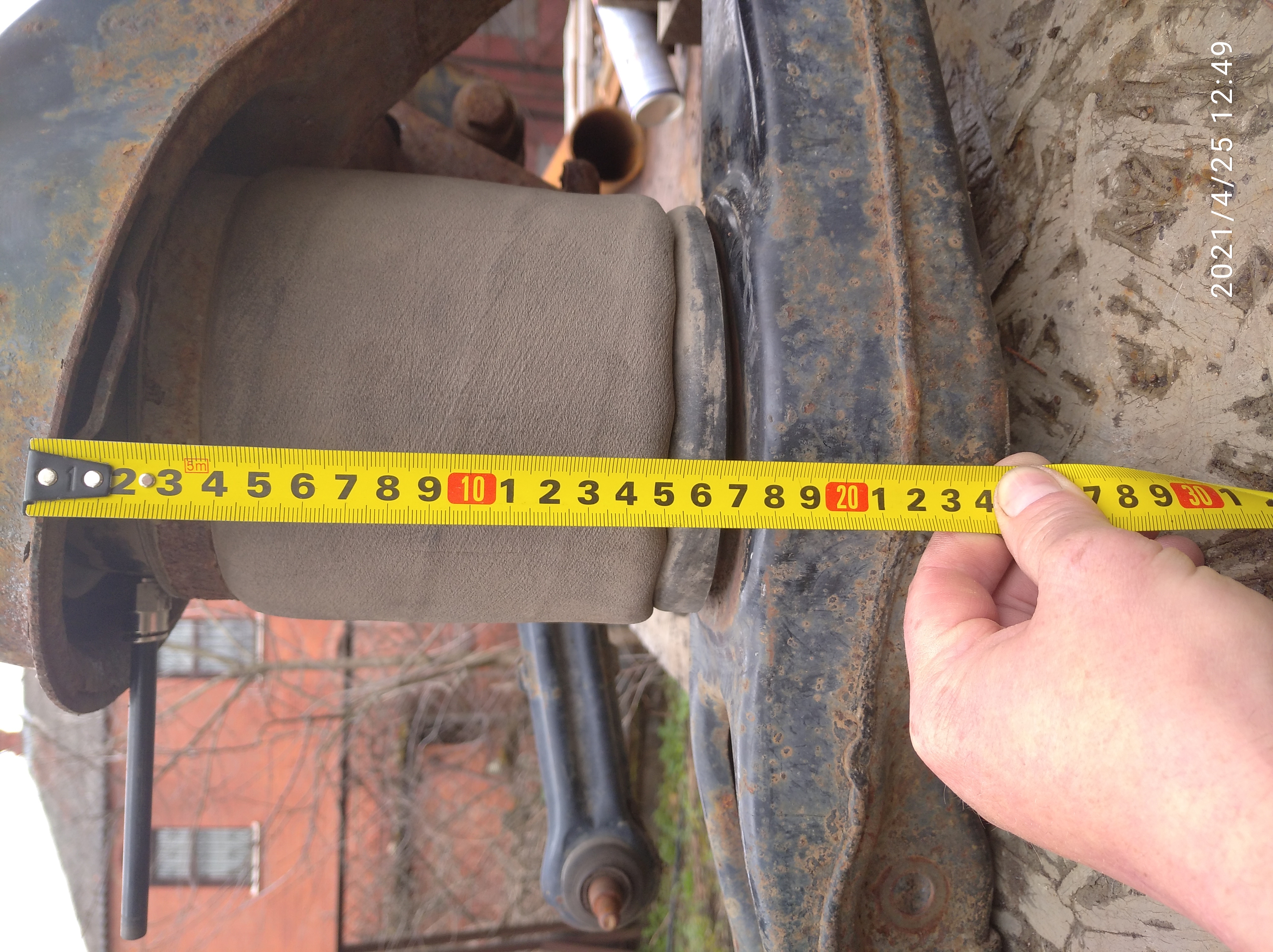

Продолжим???

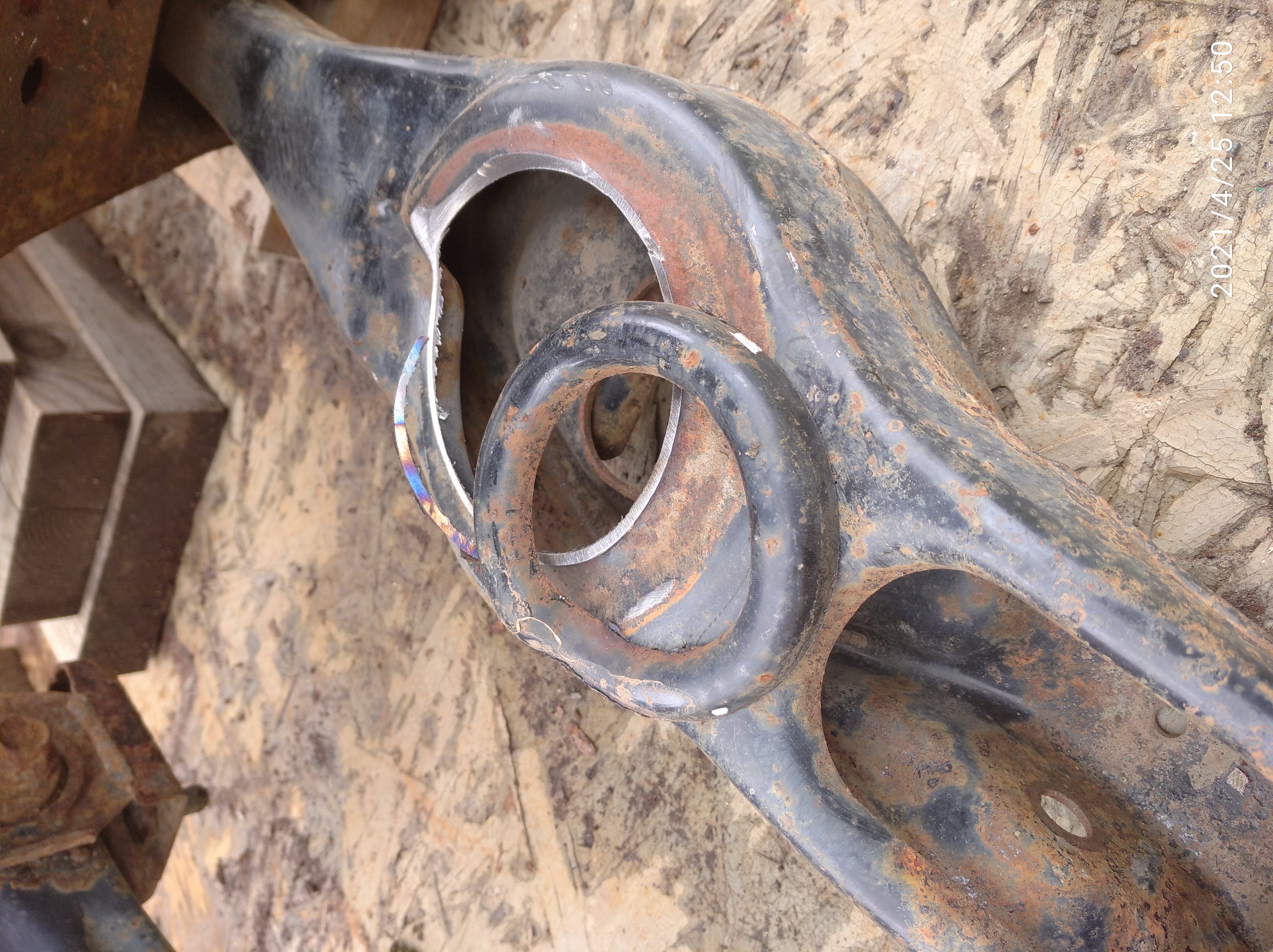

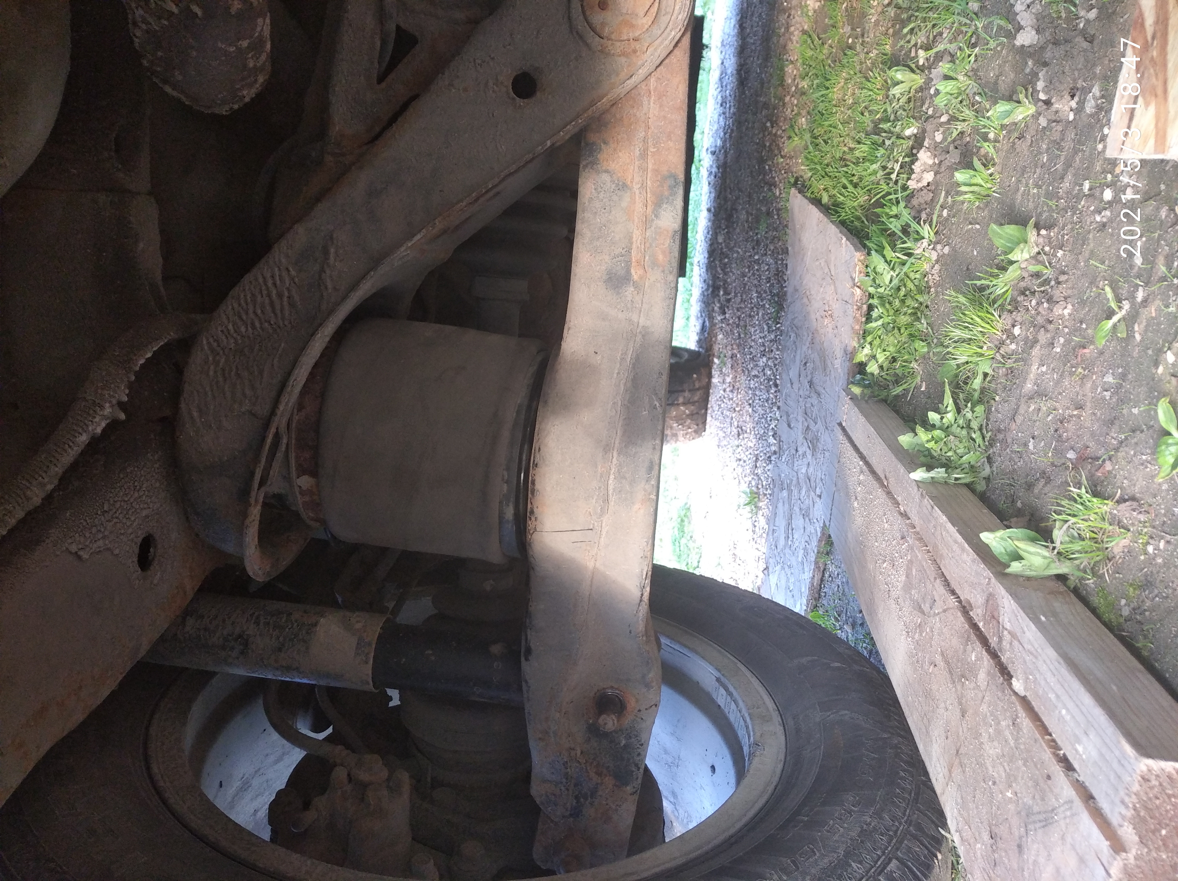

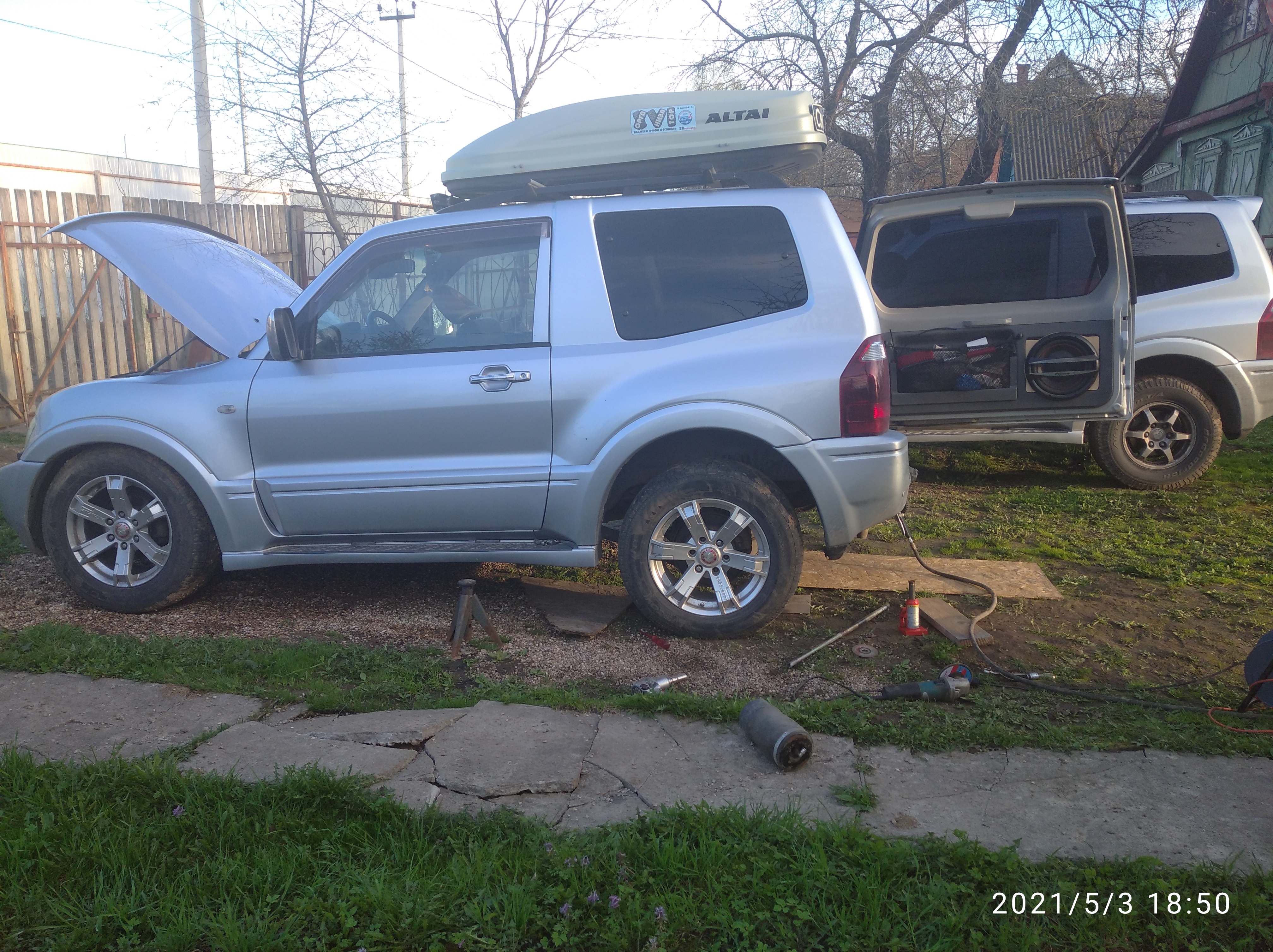

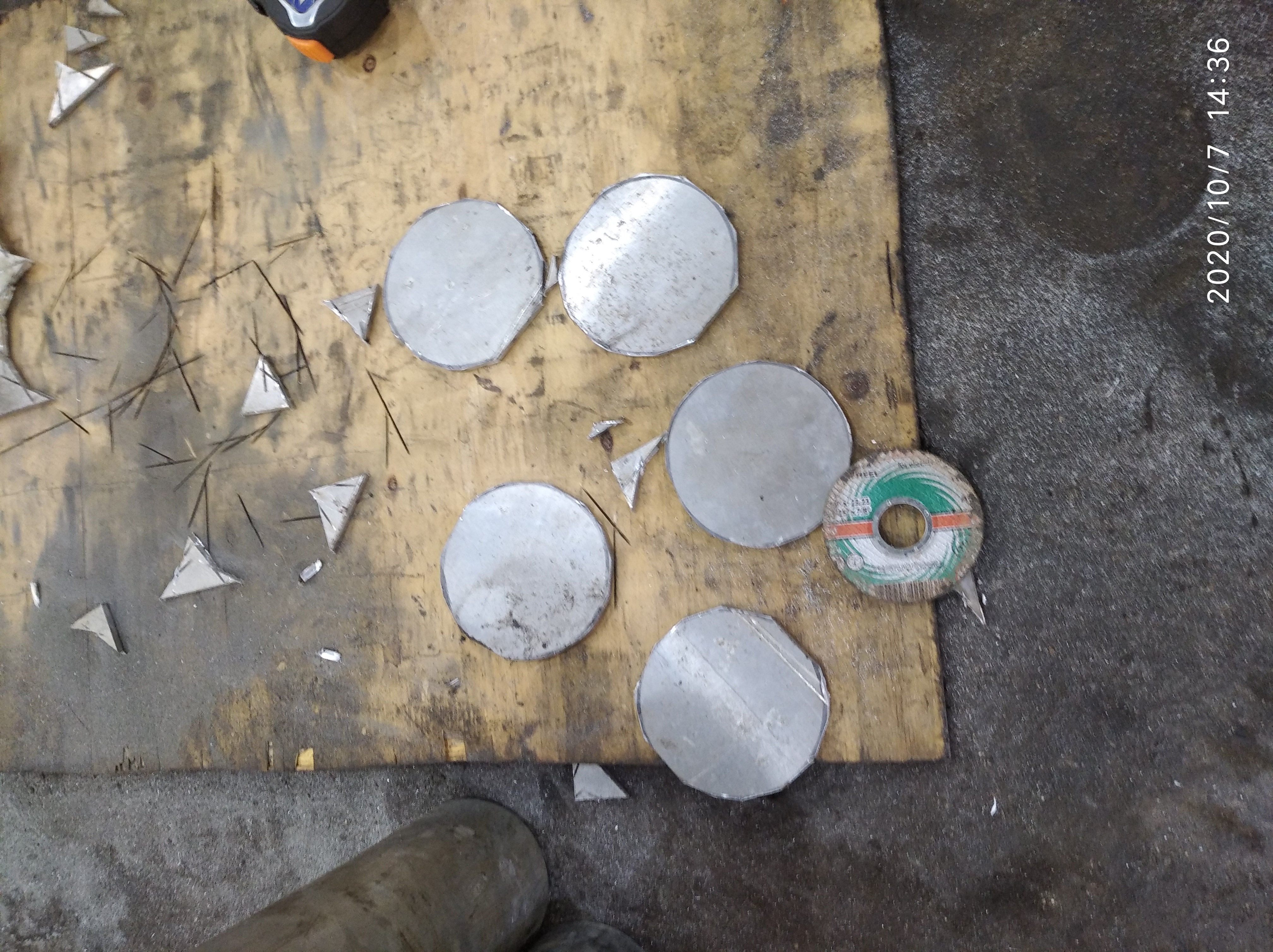

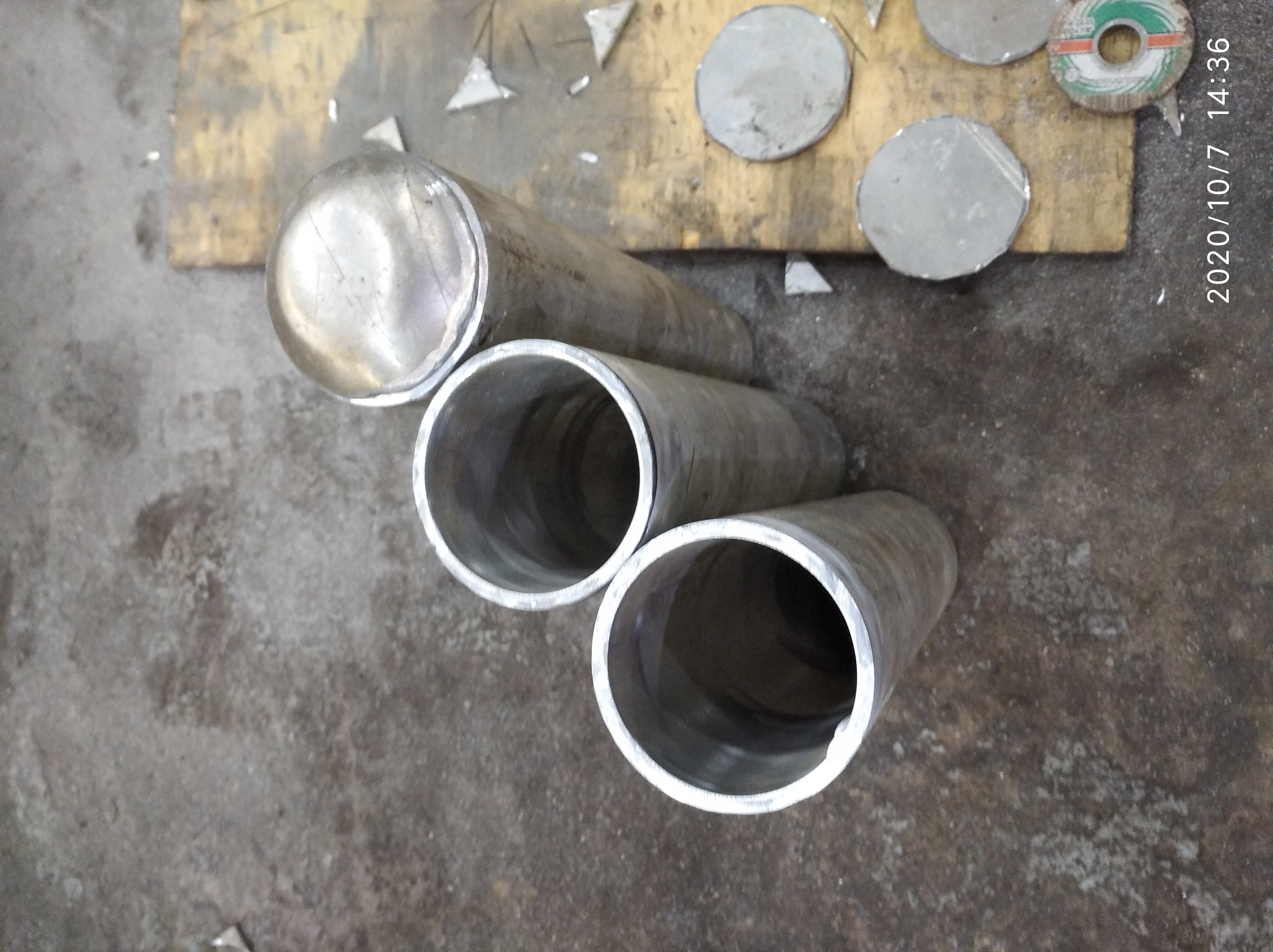

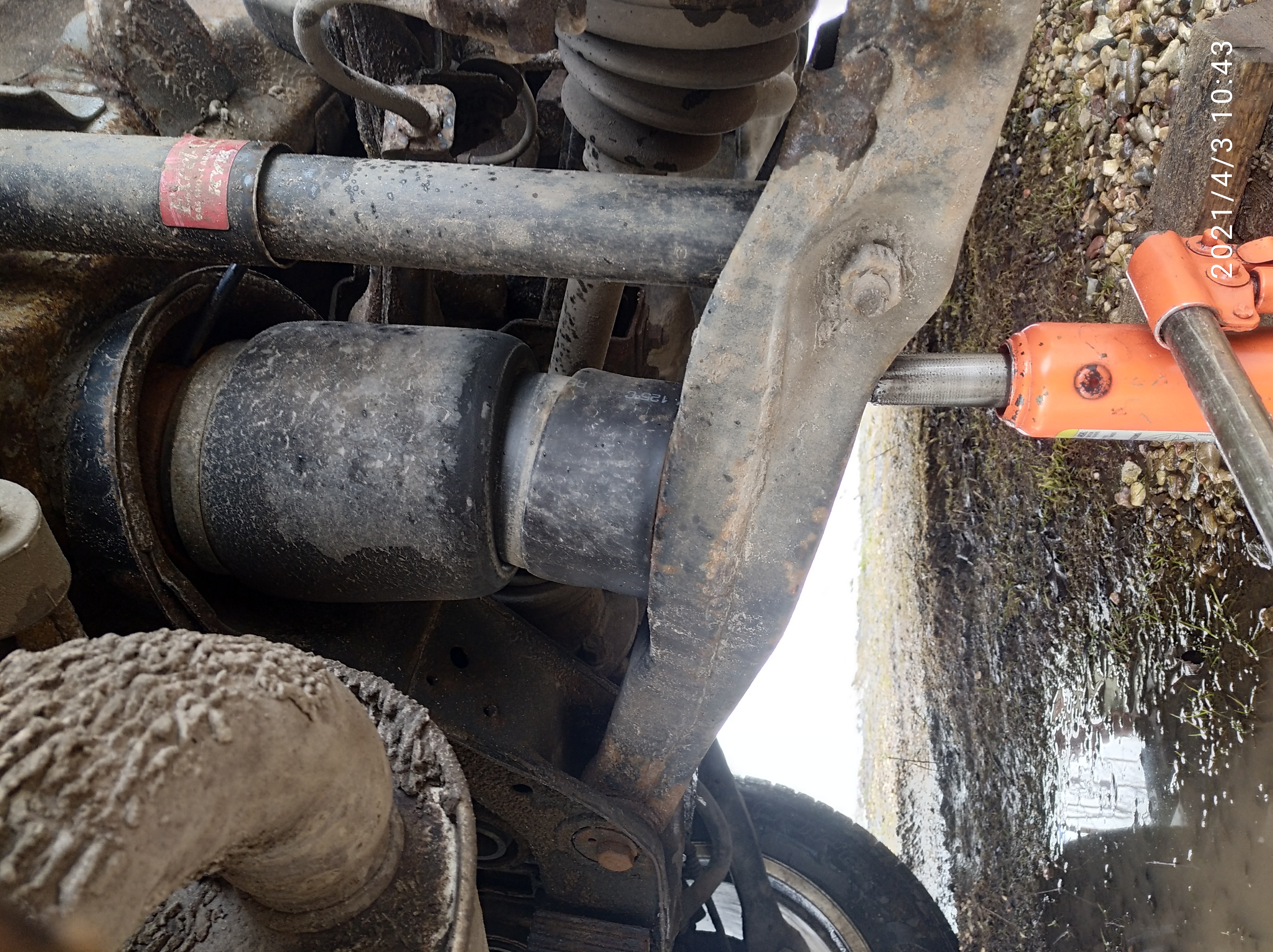

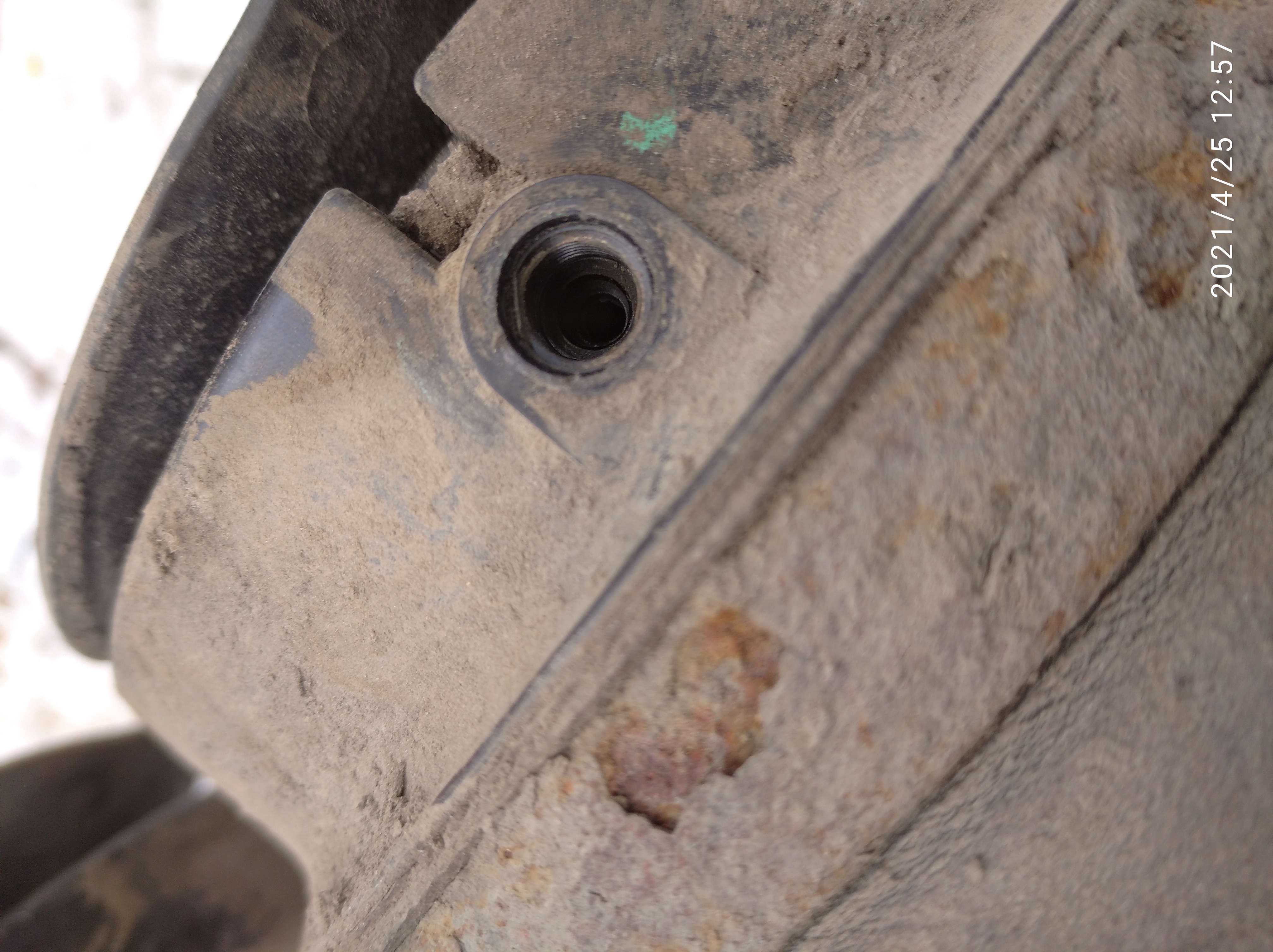

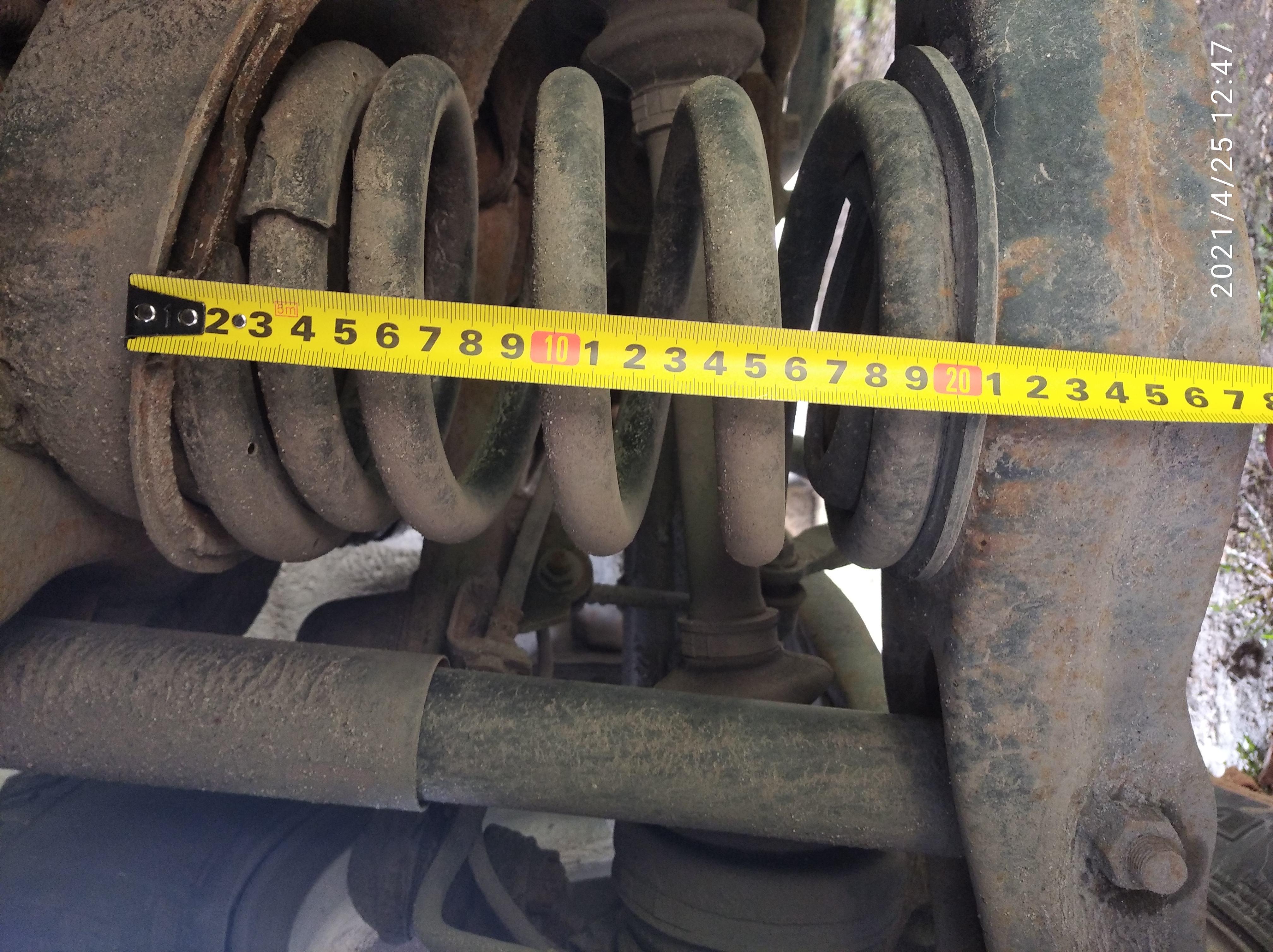

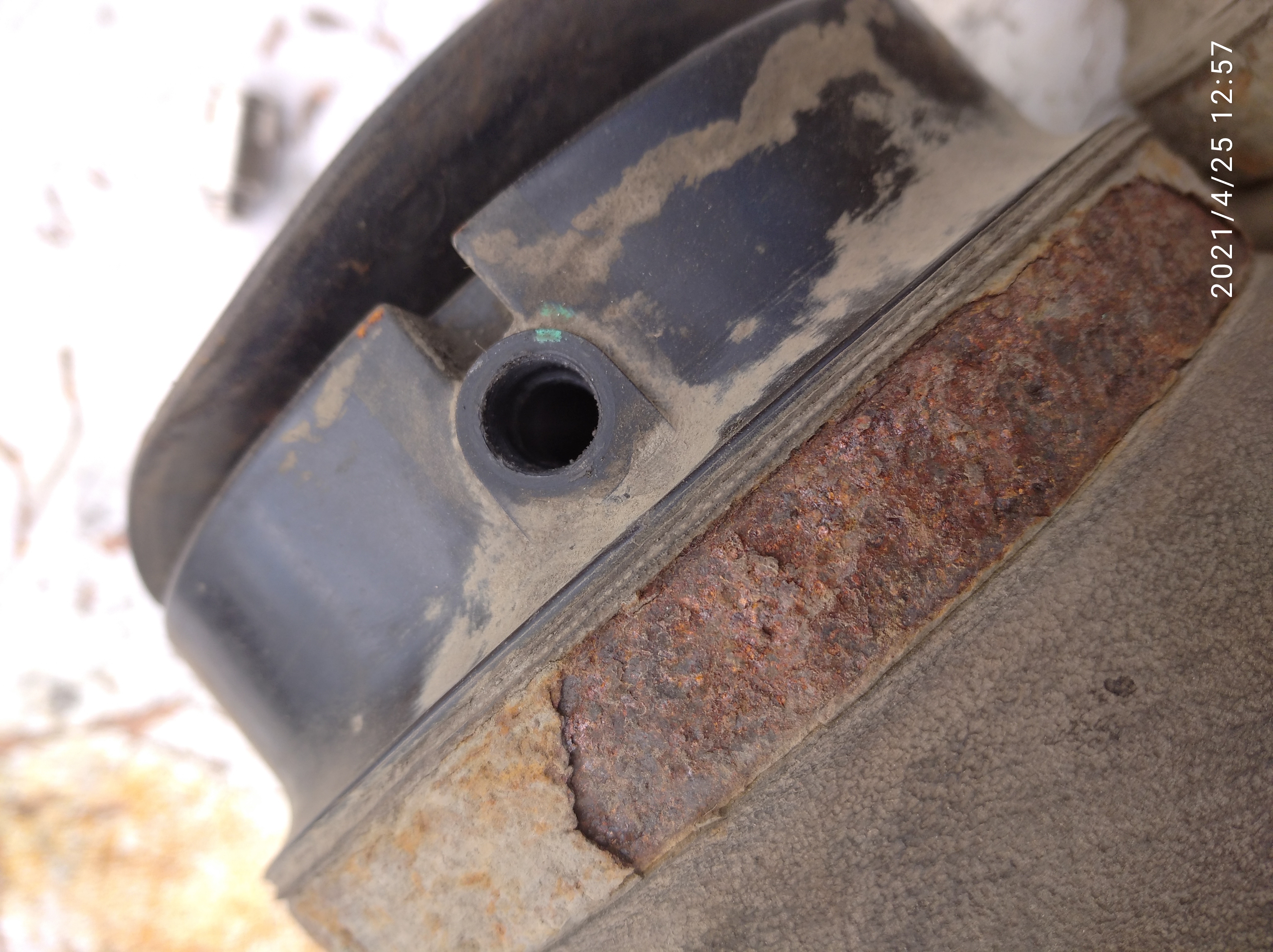

Выдалось пара минут.... Машина жены. Пружины просели... Макет... Рычаг сохранить как есть не получается, нужна жена болгарина.... За то получаем такой расклад По путно дорабатываем подушки.
Штатно, трубка идёт 4-ка, мне это не нравится, долго, переделал под 8-ку При этом, увеличил проходное в самой подушке Теперь не жалею, что потратил столько сил на приобретение заковыристого мечика Ход подушки пока радует Если в "майские" удастся, попробую инсталировать....
Отчёт будет...
Отчёт будет...

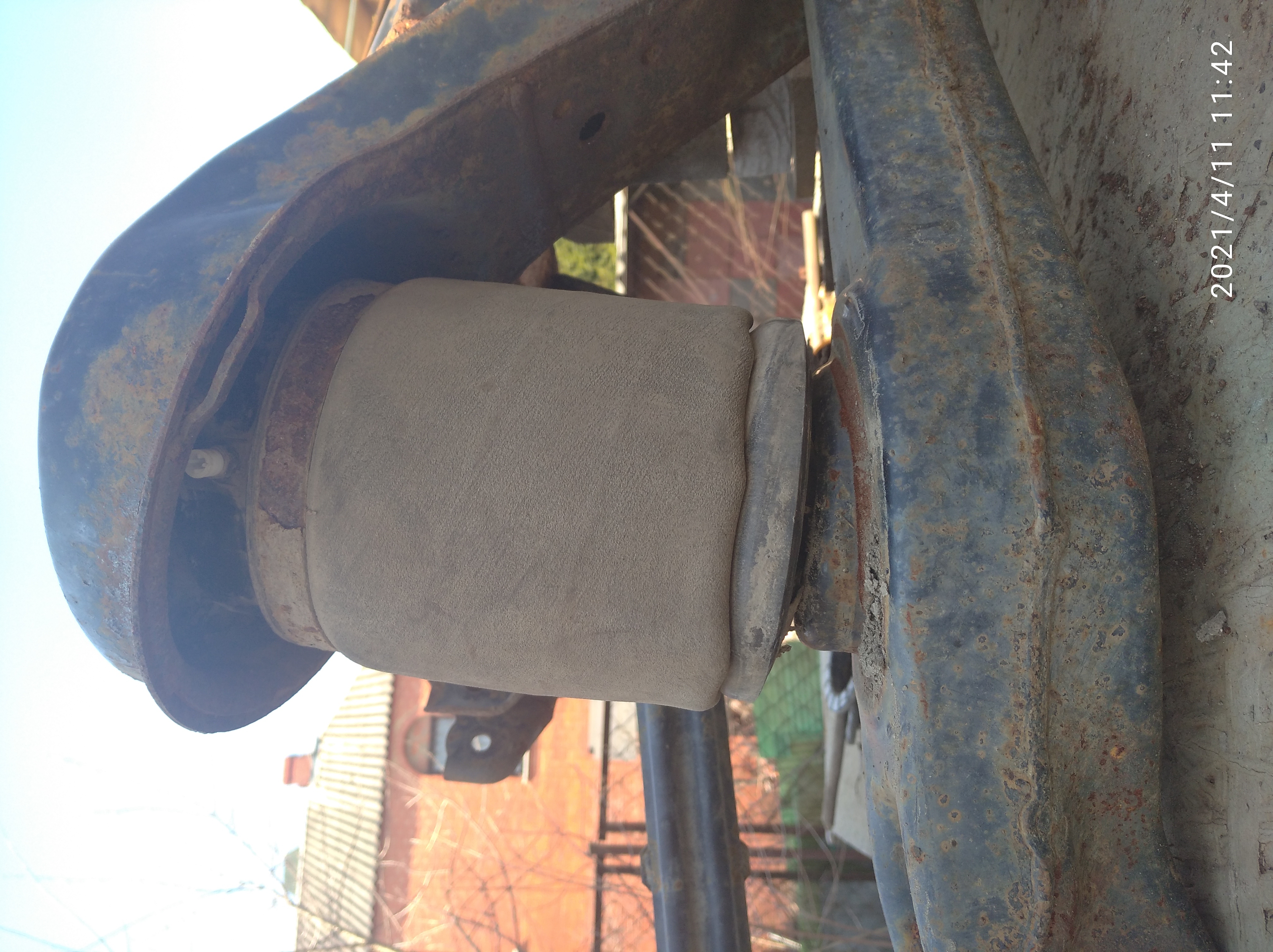

Паджеро III на пневме своими руками

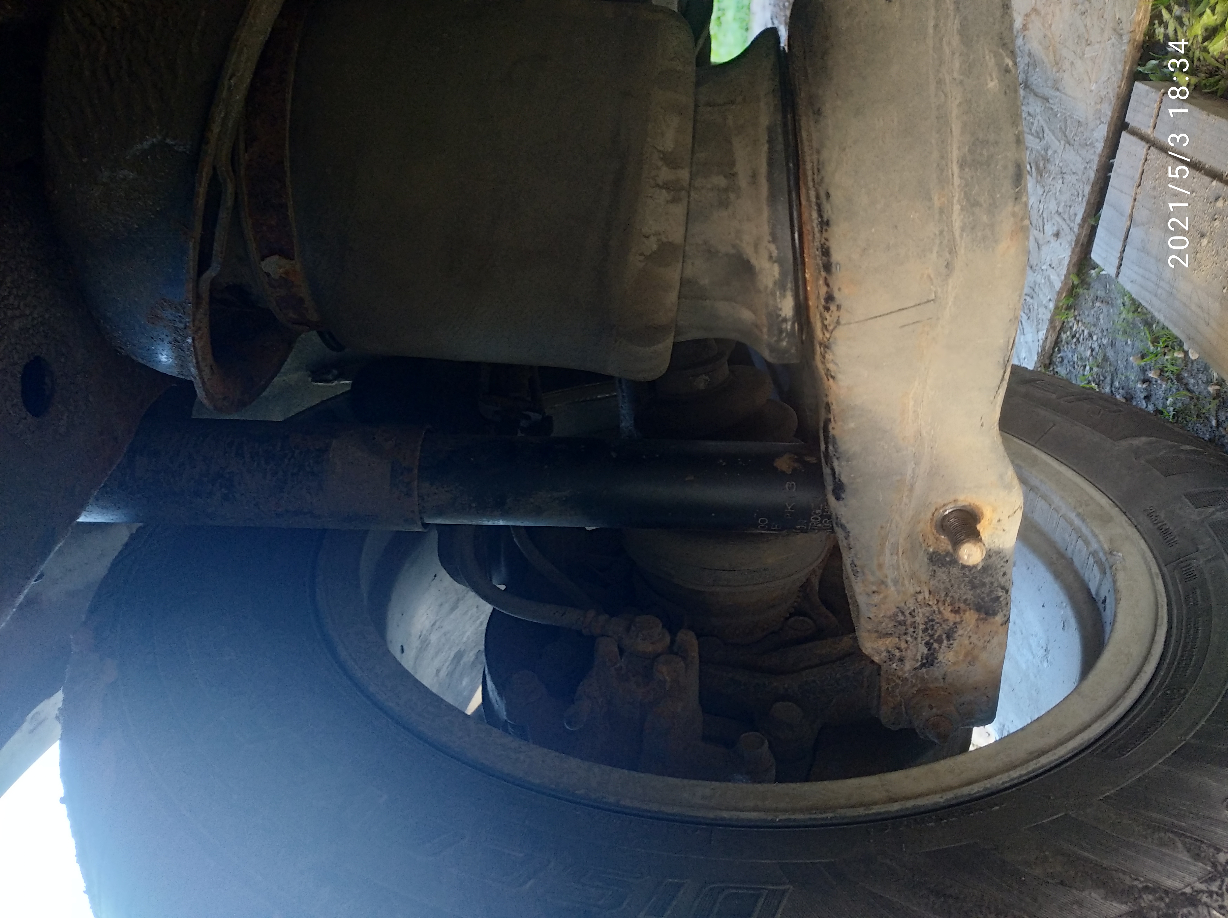

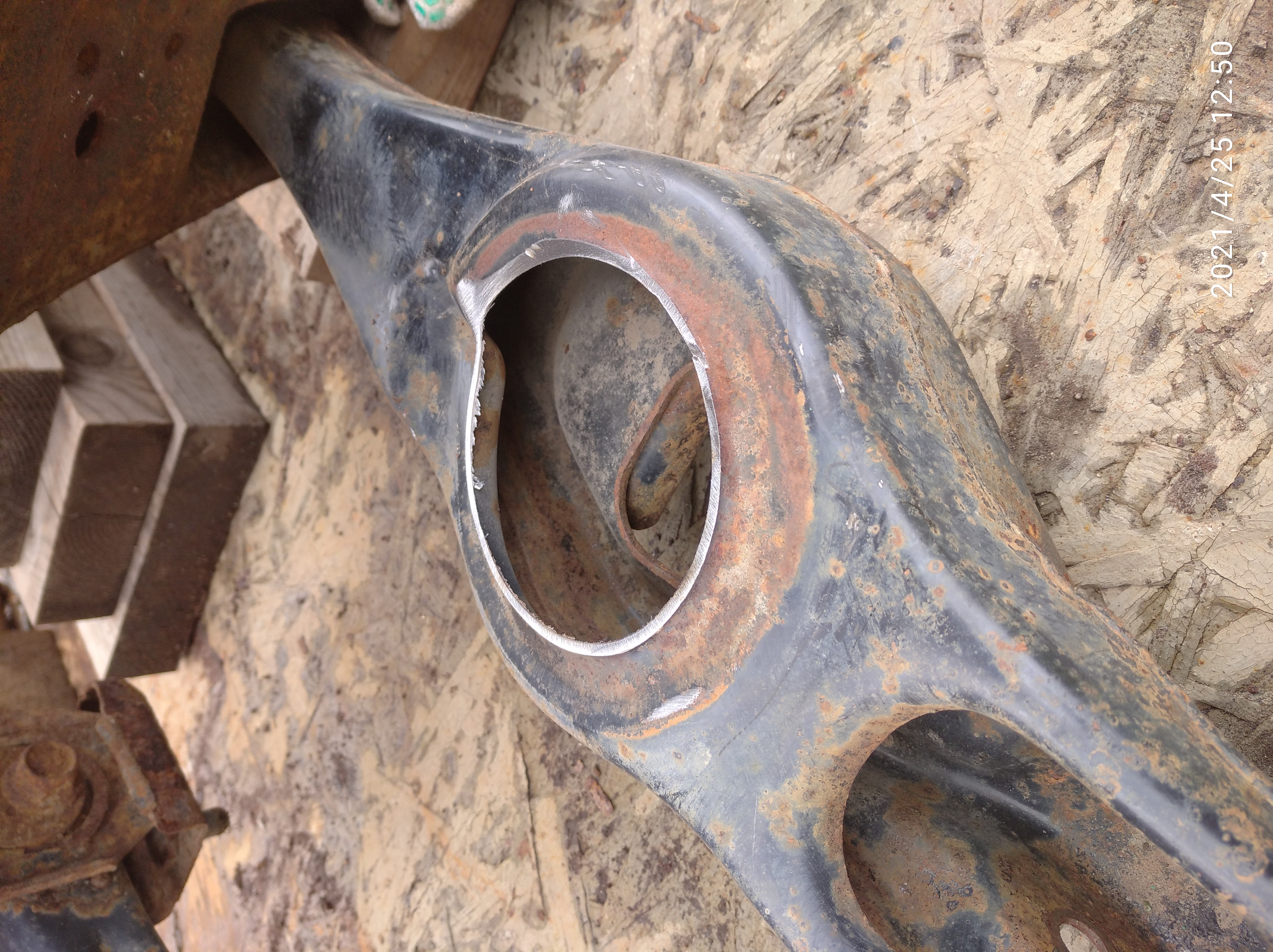

Ну чо??? Скучали???
Верхняя опора идеально подошла от предыдущей подухи, низ нужно будет изготавливать с учётом наклона рычага и работы по дуге, но в целом мне нравится Сегодня попробую поставить вторую и на ходовые.
Кста, давление сильно снизилось, теперь для ровного положения кузова нужно: фронт 7бар, корма 6,5-7бар, раньше в корме было 8,5 и было не очень комфортно, хотя жена на днях ездила за рулём и отметила, что моя на много мягче и рулится лучше.
