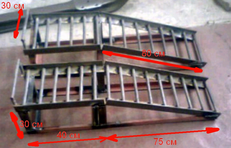

А , если под машиной покапаться во дворе надо , то лучше такое :
наехал и поднято

Saur писал(а): наехал и поднято
Класс! Сварю себе такие. :*THUMBS UP*:
