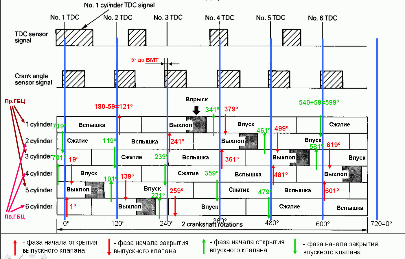

Вот диаграмма фаз всех цилиндров.
Просто твои слова с толку сбили
askit04 писал(а): начал выстовлять ремень КВ во что-то уперссяи до метки не доходит, кручу обратно до метки доходит но далее опять упирается
Ты как вообще делаешь-то?
Ты должен сначала валы на метки поставить (все три!), а потом уж ремень накидывать, и проворачивать чисто для проверки. Когда валы стоят на метках, 1 цилиндр находится в ВМТ.
Или я опять что -то не понял...
