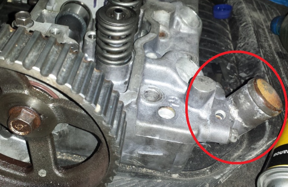

Сегодня снял с блока патрубок верхнего патрубка. Хотел под него сделать проставку, чтобы в нее вкрутить датчики.
Оказалось, что под родной патрубок не получится сделать проставку - не хватает зазора между блоком и ТНВД из за того, что он наискосок и верхом будет упираться в насос.
Придется делать полностью новый патрубок. Другой формы. Если найду рядом с собой фитинги из нержи, то сварю из нержи. Если тут у себя не найду, то потом на работу на вахту поеду, там есть шикарный магазин по нерже, там куплю и сделаю потом. Жаль только, если делать потом, опять сливать антифриз и опять лишнюю работу делать.
Под масляный фильтр проставку делать будем из стали 45 - дюраля не нашел болванку, алюминий, как сказал токарь, резьбу держать не будет.
Завтра сниму кронштейн масляного фильтра и попробую и в нем выбрать ввертыши из технических отверстий. Пока боялся трогать кронштейн, боясь его поломать. Но сегодня посмотрел на интернет разборах, хватает их и цена копейки.
Задействовать технические отверстия в кронштейне придется, ибо мне нужно 10 резьб на показания с масла.. и ещё одно в картере на датчики уровня масла. Да, много, но я всегда все делаю с большим запасом прочности, и это даёт результаты- все работает как часы.
На ОЖ нужно 6 резьб и седьмая на штатный датчик. Кроме того, будет поплавок уровня ОЖ с тремя показаниями показаниями - зелёный светодиод- полная система,желтая- надо заглянуть под капот и красный, критическое падение уровня ( будет зуммер).
С отдельным бачком и поплавком в нем у меня есть некоторые неясности, прошу объяснить, пожалуйста.
Для того, чтобы из него жидкость уходила беспрепятственно, нужно, чтобы в бачок заходил воздух. Как я понял ( если ошибаюсь, поправьте), на крышке радиатора стоит клапан. Он даёт системе свободно втягивать в себя, но на выход , как я понял, только под давлением? Я правильно понял принцип? Если да, то при уходе ОЖ из системы система в себя потянет воздух из бачка ( после того, как выпьет оттуда всю жидкость, и этот воздух и будет заменителем вместо убегающей жидкости и он и заполнит бочок с поплавком. Я хочу из низа бачка выход в патрубок возле блока, а в бачок по верху с начала патрубка у радиатора трубку.
Или же там есть какая хитрость, и я что то неправильно понимаю?

Это ты про вот этот патрубок? Что мешает прямо в него врезать?Aleksej2000 писал(а): ↑17 мар 2024, 22:26 Сегодня снял с блока патрубок верхнего патрубка. Хотел под него сделать проставку, чтобы в нее вкрутить датчики.
Как родные датчики.
Этих патрубков несколько вариантов именно из за этого.

Да, про этот.
Я его покрутил в руках. Я не нашел на нем места и для трёх датчиков. У датчика гайка на 22, поэтому места нужно.
Если есть другие вариации, покажи, пожалуйста.

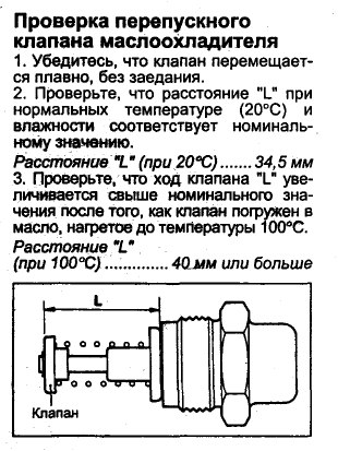

Сегодня снял кронштейн масляного фильтра. Выкрутил заглушки, посмотрел.
Читал, что там стоит терморегулятор, и пока масло холодное, он не пускает масло на радиаторы
Я не понял, каким образом это работаает.
Масло подаётся в центр фильтра или через центр уже выходит из фильтра.
Подпружиннненая ось , как я понял, это и есть регулятор? На холодную он должен быть полностью закрыт, открыт полностью или приоткрыт? У меня недозакрыт миллиметра 3.

Из мануала, что я тебе давал У меня тоже такая штука стоит, но открытым я его ни разу не засёк, т.е. радиатор работает только при хорошем нагреве.Aleksej2000 писал(а): ↑18 мар 2024, 15:08 Подпружиннненая ось , как я понял, это и есть регулятор? На холодную он должен быть полностью закрыт, открыт полностью или приоткрыт? У меня недозакрыт миллиметра 3.

А может ты обращал внимание, он внутри закрыт до упора, или между тарелкой и привалочной плоскостью есть зазор в несколько миллиметров?

Конечно закрыт.
Попадал мотор с дохлым термостатом, у него радиатор сразу был тёплый на прогреве. Всё точно так же как с термосом ОЖ.

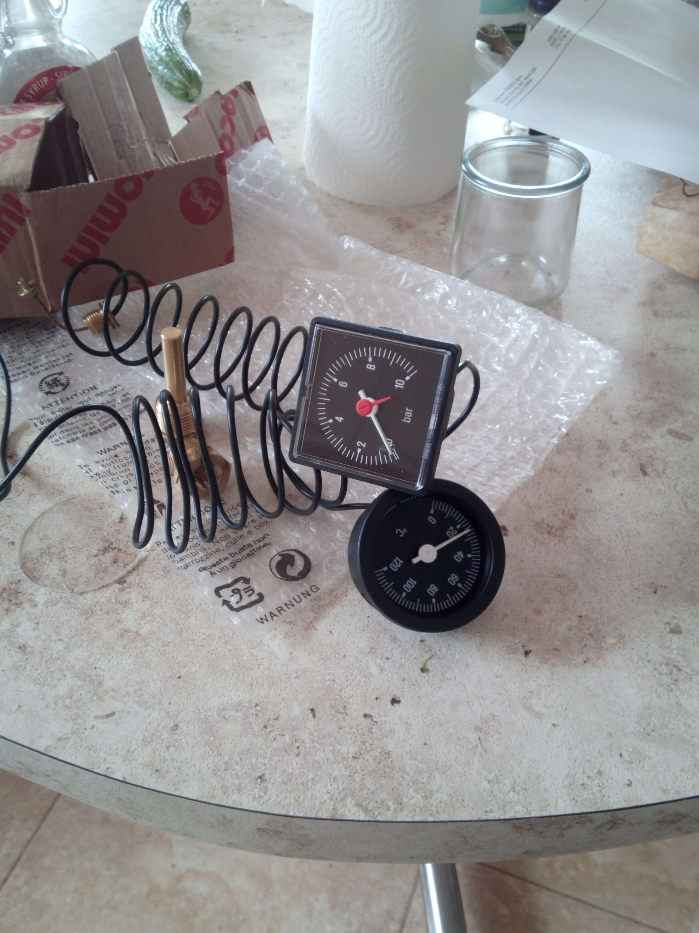

Начало приходит посылки из интернет магазинов.
Пришли манометр и термометр механические, капиллярные.
Манометр пока что нет возможности проверить на быстродействие ( манометр от 0 до 10 бар), а термометр очень шустрый. С 20 до 40 ( вода под краном) 3-5 секунд. С 20 до 95 ( закипающий чайник) секунд 7.
Единственное, на капиляр был какой то клапан, его фиксировать в резьбе. Оказалось, для манометра один, а для термометра другой, а я заказал один на манометр. Придется у токаря заказывать.
Ну и уже все остальные отписались, что отдали курьерам. Завтра все будет у меня.

Чот манометр как то выглядит...
мягко говоря, не внушает доверия

Установка своих датчиков масла и ОЖ , с звуковым предупреждением ( Паджеро Спорт1) ( начало реализации)
Откровенно говоря, мне вся эта идея не внушает доверия))

А чем он плох? Пластмасса обычная. Циферблат будет (планирую) самодельный.
Откровенно говоря, хуже, чем в штатном, быть не может априори - ибо датчики родные остаются в своей системе. И вообще, хуже систему оповещения, чем сделали мицу, я не видел на других машинах.

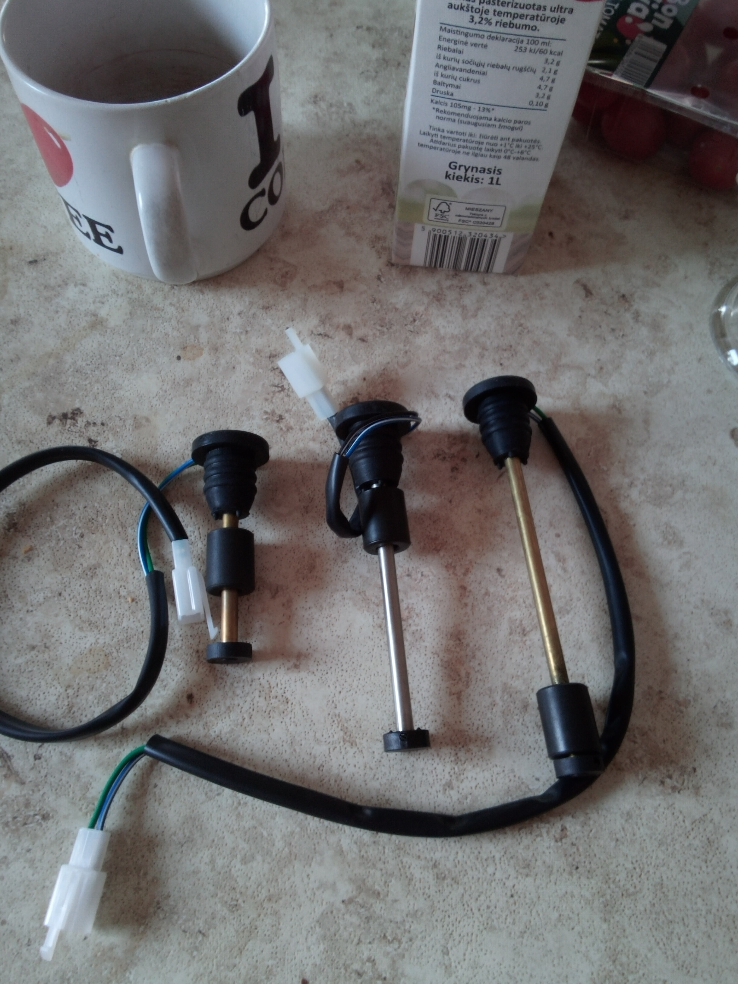

Банкет продолжается. Приехали датчики уровня. Мотоциклетные.
