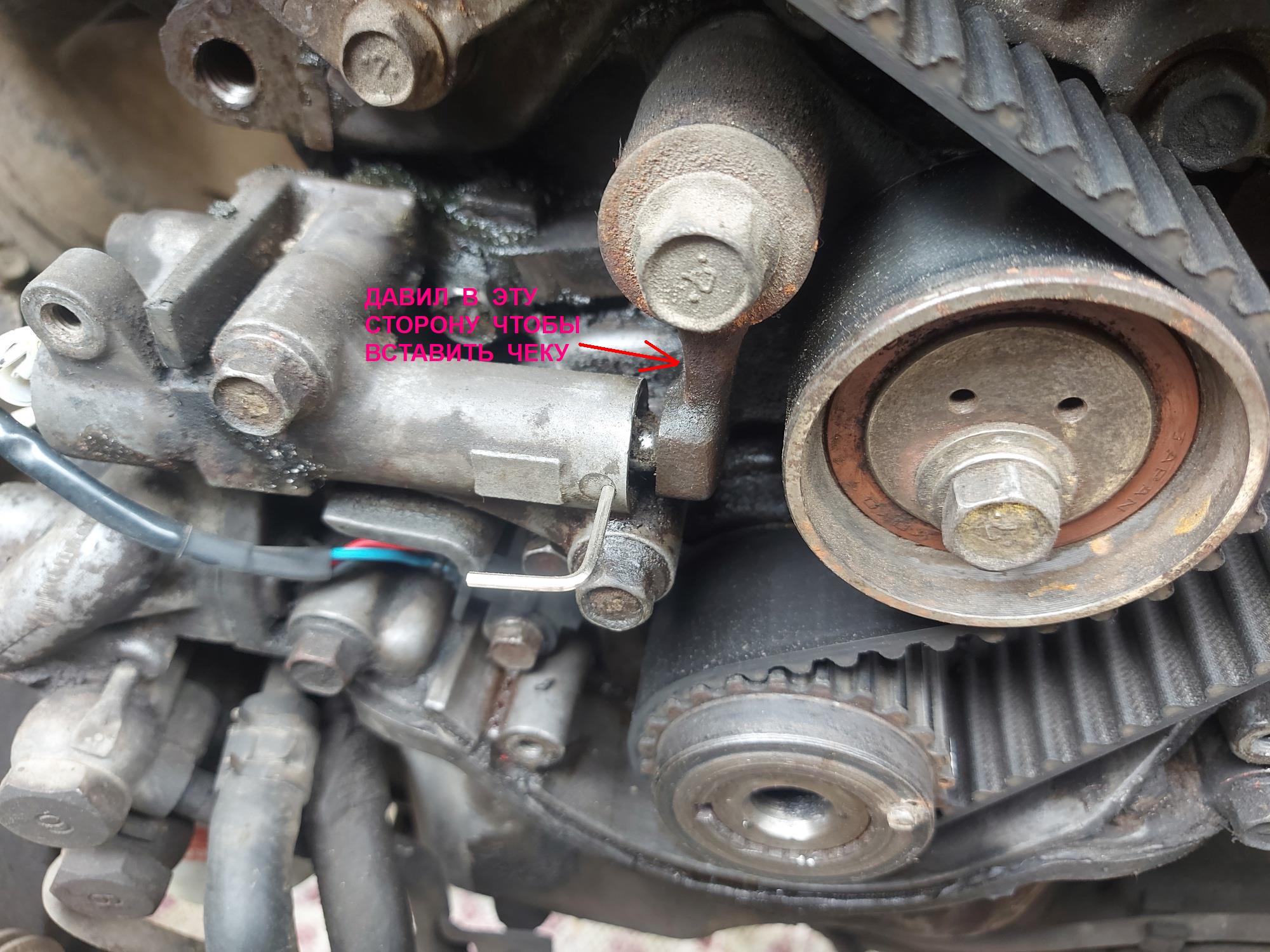

По случаю всех этих ковыряний перебрал ГРМ и помпу заменил...
Опишу, что хотел бы узнать у общественности...
Перед съемом натяжителя я, разумеется, решил в него вставить чеку.
Но вот какое интересное дело! У всех обычно, чтобы в него чеку вставить, монтировкой надавливают на его шток, а мне, наоборот, пришлось отверткой отжать слегка ролик в сторону натяжения, чтобы чека вставилась!
То есть ремень и натяжной ролик давили на него на столько сильно, что пришлось аж отверткой ему слегка помочь выйти, чтобы вставить чеку. То есть ремень не только не растянулся с годами, а, видимо, как натянули при установке - так все и осталось.
(и этот ремень прошел 100+ и 10 лет, и оказался почти как новый! я его с уважением сложил в запас... ибо времена такие)
Ну так вот... Уточнил у Саши Snooper'a такую фигню - говорит бывает. Главное, чтобы не был утоплен очень сильно, а так типа нормально.
Думаю, ладно... Может просто перетянуто было
Сам натяжитель проверил в тисках. Руками хрен сожмешь, сухой. То есть не подает признаков на замену, а есть ли в нем еще внутри масло кто ж его знает...
Собирая все назад, натянул ролик и ремень четко 4,4 Нм с помощью самодельного натяжного устройства (попытался сделать копию фирменной натягивалки с помощью сварки под квадрат 1/2").
Выдернул чеку... и шток натяжителя опять утопился... И опять совсем немного, ну может на 1мм, но чеку хрен вставишь.
Почесал репу
. Может правда натяжитель уже устал...?
(я ж не спец, хрен его знает как этот ремень должен быть натянут на ощупь? хотя тупой инженерный ум и руки подсказывали что все ок и все четко).
Решил натяжитель поменять. Учитывая жизнь и отзывы на Autodoc, что оригинал следует брать ЧЕТКО с ЭМИРАТОВ за 6000р. и ждать 35 дней, а все остальное в фирменных коробочках за 2500 = ГОЛИМАЯ ПОДДЕЛКА, я прошелся по Avito.
Нашел новый натяжитель, который человек божился что купил в 2022 году с площадки JA Parts аж за 4000р. Типа не ставился, не пригодился. Купил. Ну да, по виду новый...
Поставил вместо своего, натянул ремень опять по мануалу 4,4 Нм - и ОПА! опять его слегка вдавило!
Думаю чоза}{ерня...
Пересмотрел кучу ютубов как перебирают ГРМы, но нигде толком не видно куда шток уходит при вынимани чеки, да и натягивает ремни народ шописец... - кто пассатижами, кто через сверла отверткой... Ну просто идеальные Ньютонметры хулитам! Куда нам дебилам со своими динамометрическими ключами...
И вот нашел одно интересное видео от каких-то профи, которые моторами 6G7 занимаются на "стритрейсерском" уровне. Ну реально не тупые люди по разговору. Даже какие-то натяжители сами делают.
Спросил у них совета. И вот что они сказали:
- Мол да, часто бывает что шток вдавливается, а не вылазит. Это нормально. Но! В идеале натягивать ремень нужно НЕ с силой 4,4 Нм, а до тех пор, пока чека не начнет вставляться-выниматься свободно! Это и есть идеальный момент натяжки ремня, можно ролик затягивать.
И подумалось мне, что есть некая "божественная истина" в этих словах... (инженерный подход тобишь, если по-христиански). Ремень получается и не перетянут и не прослаблен, а натяжитель идеально находится в самом начале своего рабочего диапазона пружин.
Вот хотел поделиться, кто что думает и как натягивает?
Сам пока уже 2 недели езжу со "слегкавдавленнымштоком", вроде все ок...

Внезапно не тянет...
Всегда натягивал "на глазок" но так, чтобы после 360° чека вставлялась....
ГэРээмов немеряно поменял....

имеется ввиду, после прокручивания коленвала вручную с целью удостовериться по всем меткам?

На фотке,... чо за пыль ляменевая?

Когда болт на ролике затягиваешь он под конец еще ролик натягивать начинает.hc2hunter писал(а): ↑03 сен 2024, 22:21 Собирая все назад, натянул ролик и ремень четко 4,4 Нм с помощью самодельного натяжного устройства (попытался сделать копию фирменной натягивалки с помощью сварки под квадрат 1/2").

пыли никакой алюминиевой не вижу... обычной было немного, и вообще было много жирной грязи.
Я все там поменял и сальник коленвала, и помпу, и вытер все.
Видео работы: http://92.241.103.49/files/montero/20240821_1155.mp4
Для этого и делается девайс-натягиватель. Им натягиваешь сколько нужно и удерживаешь. А второй рукой (а лучше помощник) подтягивает болт ролика. В любом случае соглашусь, да, сама система натяжки неидеально придумана. Но все ведь по мануалу.
Прокручиваю колено я обычно раз 5. Мне не сложно, но лучше удостовериться в точности...

Смайлик правильно сказал - в жопу ньютоны, если чека через оборот вставилась = всё огонь!
