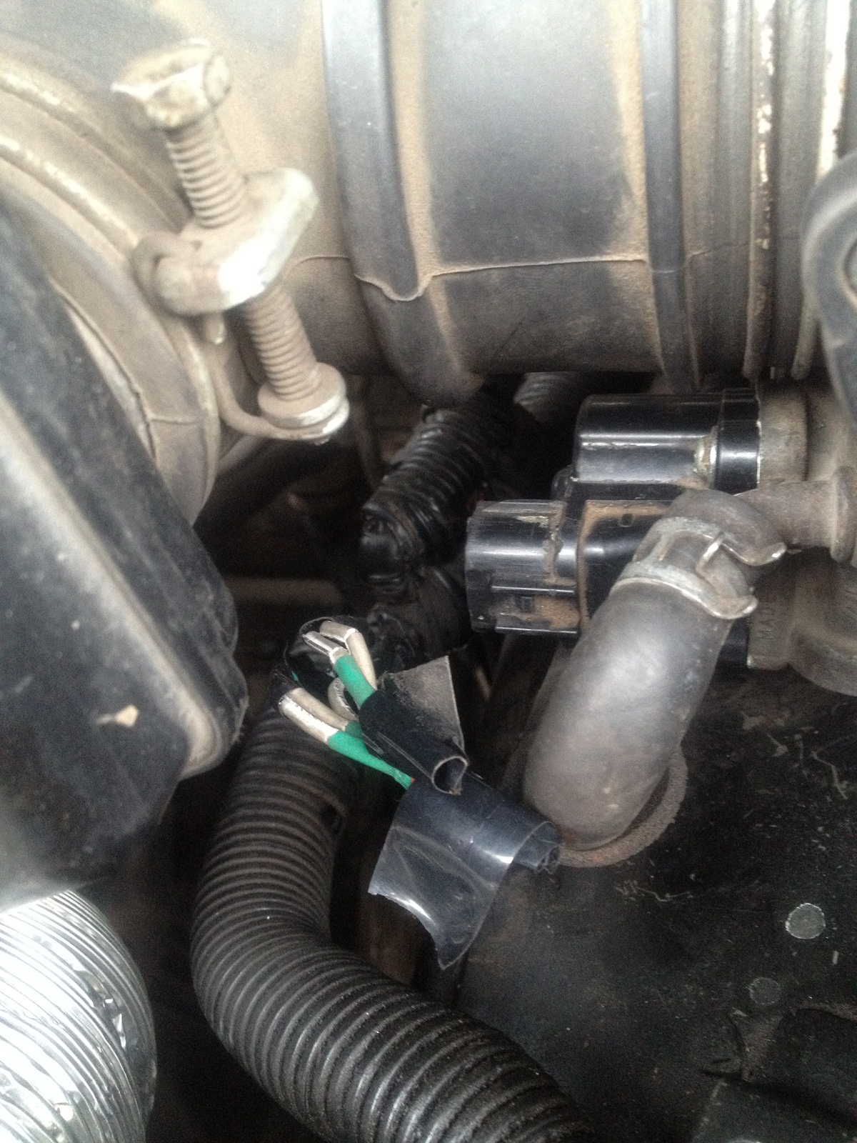

После наступления холодов начал замечать, что тахометр обороты ХХ показывает то больше (чуть вше 1000), то меньше (аж до 500), хотя по ощущениям (вроде не первый день родился) изменений в работе движка не замтено. Сегодня что-то набегался и решил пивка купить. Подъехал к гаражу , сижу оттягиваюсь, мотор не глушу, печка работает. Через некоторое время жарко стало, выключаю печку, приоткрываю своё окно. Минут через 5 чёрт дёрнул нажать на газ, и ХХ на глазах подскочил! Решил поэксперементировать с печкой (не знаю, как у кого, но у меня панель немного от неё нагревается) - включаю/выключаю, т.е. нагреваю и охлаждаю от раскрытого окна, на всякий случай видеокамеру телефона на стрёме держу. И вон чего наснимал (во вложении) за качество не бейте, темновато было! Походу и мне контактами тахометра пора заниматься.
Кстати, в РХХ я тоже залез не так давно на всякий случай. В общем-то подозрений он особых не вызывал, на ходу никогда никаких проблем с перебоями не было. Удивило, что сопротивления обмоток рознятся с теми, что в мануале указаны, но все одинаковые - 44 Ома. Ещё удивило, что алгоритм работы я его не раскусил, и он отличается от того, что в мануале описан. Пригласил вечером помочь друга ключом пощёлкать, сам открутил РХХ и держал в руках, двигатель прогрет. Дык вот что интересно, шток вообще почти не двигался, даже когда движок заводили. Во время отключения правда чуток бздыкал, но начального позиционирования, которое описано в мануале (т.е. выставиться на 120 шагов, а потом отпозиционироваться на 90 шагов), не происходило, или уж настолько быстро он крутит, что фиг заметишь. Но вот когда заводишь холодную машину, то жужжание РХХ слышно отчётливо и довольно продолжительно (около 1 сек.).

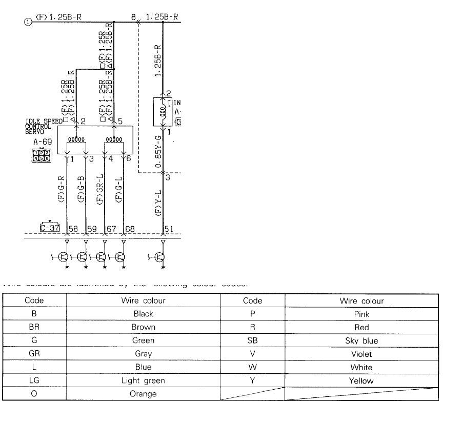

Коллега, я конечно не знаю, насколько совпадает маркировка 74-го и 72-го движка, но у нас в мануале вот так. Если вам не лень
, то найдите свой мануал и посмотрите схему.

к сожалению у меня нет мануала(( сейчас попробую прочитать схему, спасибо Вам Большое!dvm99 писал(а):Коллега, я конечно не знаю, насколько совпадает маркировка 74-го и 72-го движка, но у нас в мануале вот так. Если вам не лень, то найдите свой мануал и посмотрите схему.

Спасибо, но к сожалению у меня цвета проводов другие, а у Вас провода идут в один цвет, а у меня, например, зеленая с черной полоской, или красный с серыми точками. Но все же большое спасибо, буду искать дальше! С Новым Годом!dvm99 писал(а):Коллега, я конечно не знаю, насколько совпадает маркировка 74-го и 72-го движка, но у нас в мануале вот так. Если вам не лень, то найдите свой мануал и посмотрите схему.

Как одноцветные??? Я ж специально таблицу прилепил. G-R - зелёный с красным, GR-L - серый с голубым и т.д. Но конечно правильнее смотреть свой мануал, раскройте глаза сверху в шапке форума есть ФАК, где найдёте по своей машине http://td.pajero4x4.ru/?p=710
