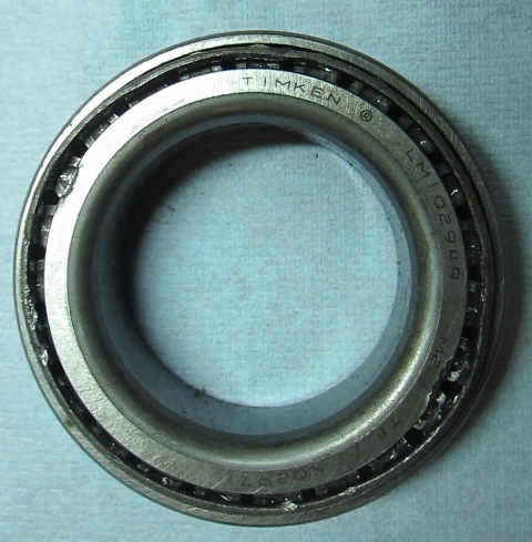

Балу
Сообщения: 163
Зарегистрирован: 04 дек 2006, 15:28
Откуда: Москва, север
Поблагодарили: 5 раз
Re: Подшипник ступицы
Сообщение Балу »
Доброго времени суток. И можно даже с такой - LM102949/10 или такой LM102949-10, на внешней обойме подшипника будет написано 102910, а на внутренней 102949
