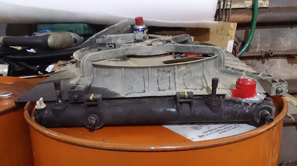

Фиг с тем что он больше (вместе с диффузором) по глубине (расстояние от радиатора до шкивов) встанет ?zoth писал(а):нет, не подходит. Просто так не вставишь, я пробовал. Проще оказалось другой на авторазборе подобрать.

Re: Установка Эл.вентилятора радиатора.
могу выслать для экспериментов)Gameszzz писал(а):Фиг с тем что он больше (вместе с диффузором) по глубине (расстояние от радиатора до шкивов) встанет ?zoth писал(а):нет, не подходит. Просто так не вставишь, я пробовал. Проще оказалось другой на авторазборе подобрать.

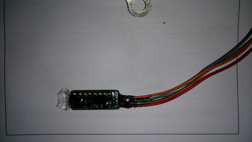

Пришла посыль от Сылыча,за кою кроме того что переплатил нехило за доставку и наложку,пришлось ещё чехлиться более 300 рупий за перевод денежек. Правда на "гневное" письмо с вопросом почему нет инфы на сайте и где ответ на мой предыдущий вопрос,сразу же пришёл ответ и на первое и на второе.....
Содержимое: Осталось дело за малым.Подобрать вентиль охлаждения радиатора двс максимально большого размера и с минимальными механическими переделками и найти свободное время чтобы всё это смонтировать. Благо радиатор родной лежит и можно всё подгонять без остановки авто.

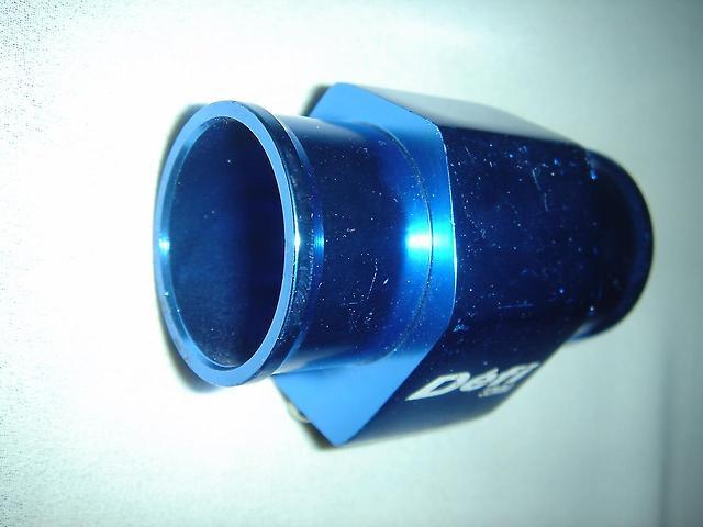

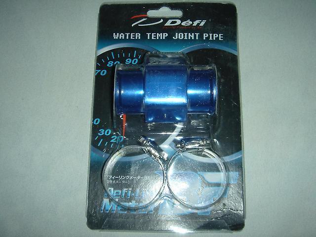

Кстати сегодня на местной барахолке обнаружил изделие китайского тюннига,для установки датчика температуры под наш диаметр шлангов (для тех кому лень делать переходник под датчик )
Конечно,скорее всего под термодатчик придётся делать либо переходник либо рассверливать,но судя по всему места на корпусе под это дело там полно

Gameszzz, а к родному датчику (одно контактному) почему не хочешь подключить?

У меня псевдодефи такой стоит на будильник. На джуниоре 2 датчика в термостате? Если один то если к нему подключиться, стрелка на панели погоду на марсе показывать будет

На джуниоре их два.iRiver писал(а):У меня псевдодефи такой стоит на будильник. На джуниоре 2 датчика в термостате? Если один то если к нему подключиться, стрелка на панели погоду на марсе показывать будет
Вот что написано в инструкции к силычу
"В случае больших затруднений, связанных с установкой дополнительного датчика температуры, в крайнем случае, БУ ЭВСО можно подключить к двухконтактному датчику температуры, используемому контроллером электронной системы управления двигателем (ЭСУД). Блок управления ЭВСО "Борей" спроектирован таким образом, что для своей безотказной работы он не имеет технических ограничений по использованию типов датчиков температуры. С другой стороны микроамперный входной ток, отбираемый БУ ЭВСО для своей работы из цепи датчика температуры, не оказывает влияния на работу электронной системы управления двигателем (ЭСУД). Рекомендацию установки дополнительного датчика температуры необходимо расценивать только с точки зрения безопасной эксплуатации. Любые случайные, не связанные с работой БУ ЭВСО, замыкания или обрывы проводов датчика температуры, используемого контроллером электронной системы управления двигателем (ЭСУД) приведут к сбоям в работе двигателя автомобиля. Поэтому изготовители автомобилей не рекомендуют, а вернее, запрещают подключение к датчику температуры ЭСУД. Следуя рекомендациям изготовителей автомобилей, ООО "СиличЪ", хоть и обеспечил возможность безопасной работы с датчиком температуры ЭСУД, в свою очередь рекомендует в случае отсутствия одноконтактного датчика температуры, используемого только индикатором температуры панели приборов, устанавливать дополнительный датчик температуры."
Т.е. без проблем должно работать от штатного датчика температуры на панель.
На крайняк может без проблем работать с датчиком температуры контроллера,но возможны наводки.
В крайнем случае установка допдатчика

А зачем 2 если у вас муфта? Второй датчик кому показывает то?

Один для контроллера двс (двухконтактный. Управление кхх и коррекция подачи топлива от темпера ),другой на стрелку (одноконтактный)
Ну и это..... Чем ближе провод "измерительной массы" к корпусу датчика,тем точнее будет работать контроллер и меньше наводок от её работы в штатную систему.

Расшифруй что за Псевдодефи и Будильник. Чё-то я не въезжаю. Темнота.iRiver писал(а):У меня псевдодефи такой стоит на будильник.

Он имеет ввиду,то что на переходнике используется логотип Defi. Китайцы любят делать под(д)елки с логотипами известных тюнинговых контор.ViRuZzz писал(а):Расшифруй что за Псевдодефи и Будильник. Чё-то я не въезжаю. Темнота.iRiver писал(а):У меня псевдодефи такой стоит на будильник.

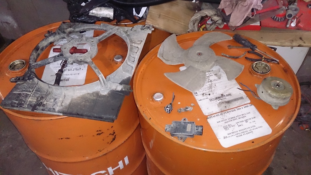

Радиатор родной,новый от KoyoRad. Старый так же имеется и живой. По нему и делаю крепление диффузора,которое мне любезно подогнал вместе с вентилятором iRiver
Сам диф,нужно сначала зашить ибо на нём ещё до сих пор висит кусок фаркопа от камаза после встречи с ним миника iRivera
Перебрать сам мотор вентилятора ибо подшипники в нём не очень живые.
Подогнать сам диф под размер нашего радиатора не сильно сложно. А вот изготовить крепления надёжные и эстетичные будет немного .эээээээ. сложнее.

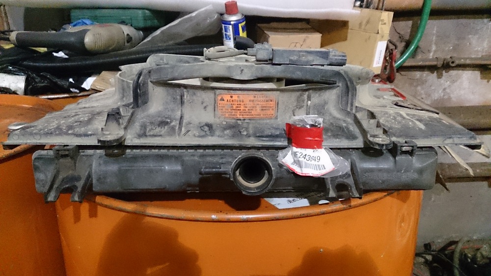

Не смотря на то что диф гораздо больше чем наш радиатор,это в моём случае как раз больше привлекает,ибо вентилятор будет максимально большого размера,что лучше скажется на эффективности охлаждения всего радиатора.
Останется максимально эффективно подогнать сам диф к радиатору,по примеру родного.
Ну а пока это выглядит примерно вот таким образом.
Знать бы каким сигналом управляется родной контроллер вентилятора (он нужен для регулировки скоростей и висит на дифе),то можно было бы обойтись и без всяких Силычей

Если возьму псевдодефи переходник,то сделаю вторичную релейную схему.ViRuZzz писал(а):Хозяин-барин. Но я всё-таки сделаю посредством РЕЛЕ и отдельной кнопочкой в салоне включение вентилятора. Перестраховка не помешает. Зато можно перед затяжным подъёмом заранее включить.Gameszzz писал(а):Неа. Ни чего подобного делать не стану....Хотя и не исключено.что сделаю и просто фишку с проводами под клеммы акб

На её изготовление не надо будет разбирать машину. Всё,включая врезку переходника в старый шланг с сохранением геометрии, будет сделано за чашечкой (бочечкой) кофЭ используя только теоритические расчёты.
Просто планирую всё делать локально. Т.е. чтобы все элементы системы были максимально расположены в одном месте,как можно ближе к самой системе. Очень уж ничего не хочется тянуть в салон или из салона

псевдодефи - японская DEFI проставка стоит баксов 80, а не 350р) Правда от китайской ничем не отличается. Будильник - это круглое табло на панель ставится, у меня стоит на температуру ОЖ и давление турбины. В тюнинге не шарите чтоли?))))))))
