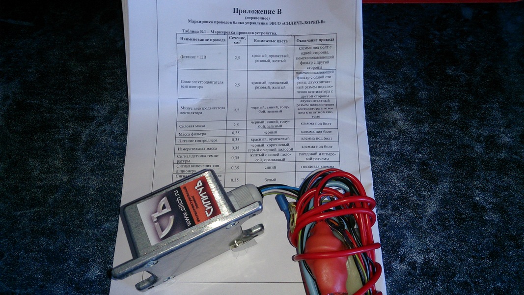

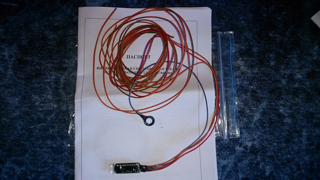

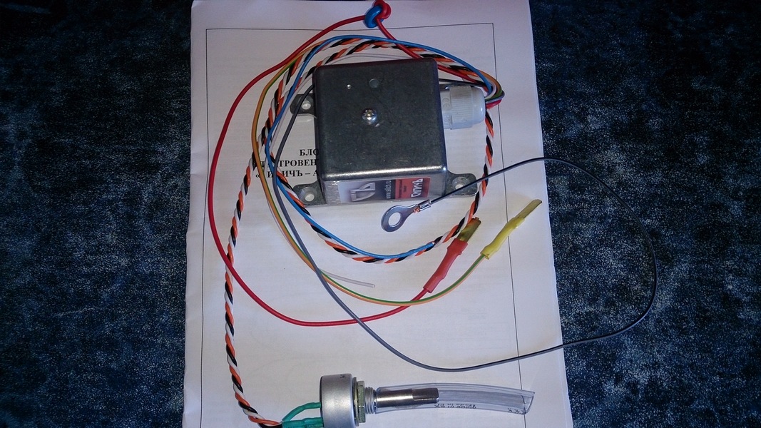

Пришла посыль от Сылыча,за кою кроме того что переплатил нехило за доставку и наложку,пришлось ещё чехлиться более 300 рупий за перевод денежек. Правда на "гневное" письмо с вопросом почему нет инфы на сайте и где ответ на мой предыдущий вопрос,сразу же пришёл ответ и на первое и на второе.....
Содержимое:
Если с пакета что-то торчит,значит там что-то есть
Содержимое пакета
Содержимое пакета
Индикатор-общий вид
Индикатор-общий вид
Индикатор вблизи,как не повредился при таком способе упаковки-непонятно
Управление карлсоном печки
Управление карлсоном охлаждения двс
Осталось дело за малым.Подобрать вентиль охлаждения радиатора двс максимально большого размера и с минимальными механическими переделками и найти свободное время чтобы всё это смонтировать. Благо радиатор родной лежит и можно всё подгонять без остановки авто.
