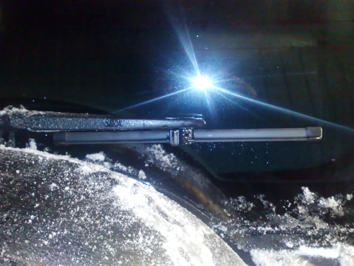

И я купил такую же щётку, только 350мм. Универсальный крепёж отлично подходит, надёжно фиксируется и в будущем можно менять изношенную щётку не снимая крепление (переходник). А самое главное, то что трёт отлично. Причём я пока под пружину ничего не подкладывал и не укорачивал.
Спасибо "bvs" за совет.
Я так же всем рекомендую попробывать!
Никаких модернизаций, просто поставил и всё!

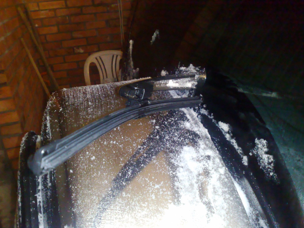

[quote="bvs"]Еще одно решение проблемы дворника пятой двери.
Купил бескаркасную щетку фирмы KOTO 375мм. Ее основной металлический кронштейн прекрасно напрессовывается на штатный пластмассовый поводок. Держится "намертво". Если кого-то смущает что он все-таки может свалится, можно дополнительно поставить фиксирующий шплинт или заклепку, просверлив сквозное отверстие в боковой части кронштейна. Себе пока оставил так (до первой потери).
Справедливости ради нужно отметить, что прижимная пружина поводка у меня укорочена, штатная щетка работала гораздо лучше, чем без этой процедуры, но, к сожалению, это не решало проблем с очисткой штатной щеткой самой верхней части стекла.
Каким оброзом напрессовывается кронштейн на поводок с помощью каких приспособ мона поподробнее а то поводок пластмассовый сломать неохота
PAJERO IV 3,2 DI-D АКПП, BFG A/T 265/70/17, лифт OME 2, Защита днища, ComeUp-9000, доп.свет HELLA.
- Сообщения: 76
- Зарегистрирован: 10 янв 2009, 04:40
- Откуда: СПб
- Поблагодарили: 3 раза
Re: Дворник пятой двери!
Металлический кронштейн вставляется с внутренней стороны поводка так, чтобы проходящая внутри кронштейна ось крепления нового дворника совпала с вырезом крепления штатного дворника в поводке. Затем с помощью струбцины (тисков, плоскогубцев) кронштейн равномерно "надевается" на пластмассовый поводок. Чтобы не поцарапать и пластик поводка и краску на кронштейне рекомендую воспользоваться ветошью.zoranz писал(а):Каким оброзом напрессовывается кронштейн на поводок с помощью каких приспособ мона поподробнее а то поводок пластмассовый сломать неохота

Я считаю что самый эффективный вариант это KOTO 375мм хоть выглядит не так сбалансировано как родная зато чистит просто замечательно да и площадь покрытия увеличилась. Я раньше и пружинку подгибал аж два раза все ровно не то чистить конечно получше стала но в зоне стоп сигнала грязь так и не отчищалась. Так что надо ставить KOTO 375мм. Спасибо "bvs" за совет.

На KOTO крепление "под штырь", поэтому и необходимо напрессовать кронштейн крепления (металлический), идущий в комплекте со щеткой, на штатный пластмассовый поводок. Выше в теме есть фотографии и подробное описание что и как делать.artur9 писал(а):Купил KOTO 375мм-не подходит!!! Крепление какое-то другое на счетке...."Это какой-то позор!"
