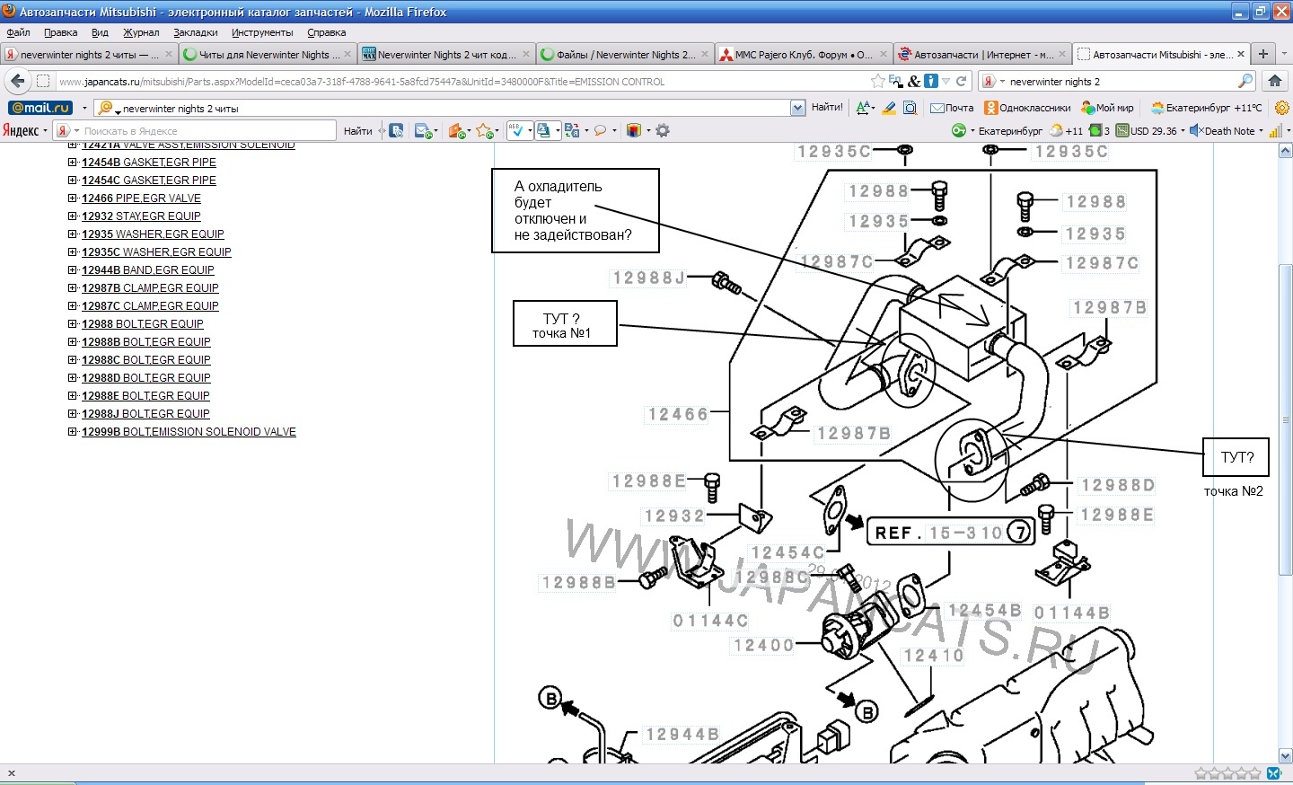

    Все же внесите ясность (видимо не доходит до меня) хотя бы на схеме укажите там где стрелки(перед или после охладителя)......... ГДЕ именно глушить ЕГР?
    вставив прокладку, получется, что охладитель тоже будет исключен из работы..... (читал,много что он нужен еще для лучшего нагрева антифриза зимой при низких температурах этими же нагретыми выхлопными газами) т.е. в сухом остатке- заглушив его(ЕГР) получу в довесок "счастье "недотопленой" машины в холода?.....
    на схеме я выделил точки глушения , где у меня "каша" в мозгу образовалась от всей вычитанной информации?.....
    Если двигатель не догревается при минусах, значит есть причина. И в 99%, это термостат. Глушите на выпускном коллекторе, ибо не должно быть паразитных емкостей на выпуске...

    точка №1 или №2?

    №1

    Я глушил в точке 1 и переворачивал прокладку под клапаном ЕГР, получилось точка 1 и 2.

    а охладитель расталкуйте за какую функцию отвечает? он же заглушен тоже остается....
    Отвечает "ДО" или "ПОСЛЕ" глушения?

    хотелось бы узнать как работает До(за какую функцию отвечает) и как станет работать(станет ли) ПОСЛЕ глушения....

    Green Goblin писал(а):хотелось бы узнать как работает До(за какую функцию отвечает) и как станет работать(станет ли) ПОСЛЕ глушения....
    Не "парьте себе мозг" - глушите. ::-D: Этим продлите жизненный цикл двигателю и сохраните нервную систему себе. Да и бюджет семьи не пострадает. А теорию лучше изучать читая мануалы, коих много в сети и в магазинах. Удачи!

    коротко и ясно!!!! спасибо, так и сделаю!!!
    глушу в точке №1 + шарик\саморез в шланг выкуума ЕГР-клапана...

    сегодня намечена ревизия ЕГР, в случае обнаружения отсуствия работоспособности оного буду или ставить запасной б\у или глушить в ТОЧКЕ №1 ,кстати при этом охладитель не будет корродировать?
    на запасном попытался чуть приоткрыть тарелку клапана, запирающую...пружина там стоит не хилая, это какой же выкуум нужно подать, чтобы приоткрыть запирающий элемент? :=-O:
    газы по какому пути идут, из ТОЧКИ1 к клапану или наоборот?.... не пинайте за необразованность, учусь потихоньку общаться с дизелем... ::-[: ::-[: ::-[:

    Выхлопные газы идут из точки 1 к клапану.

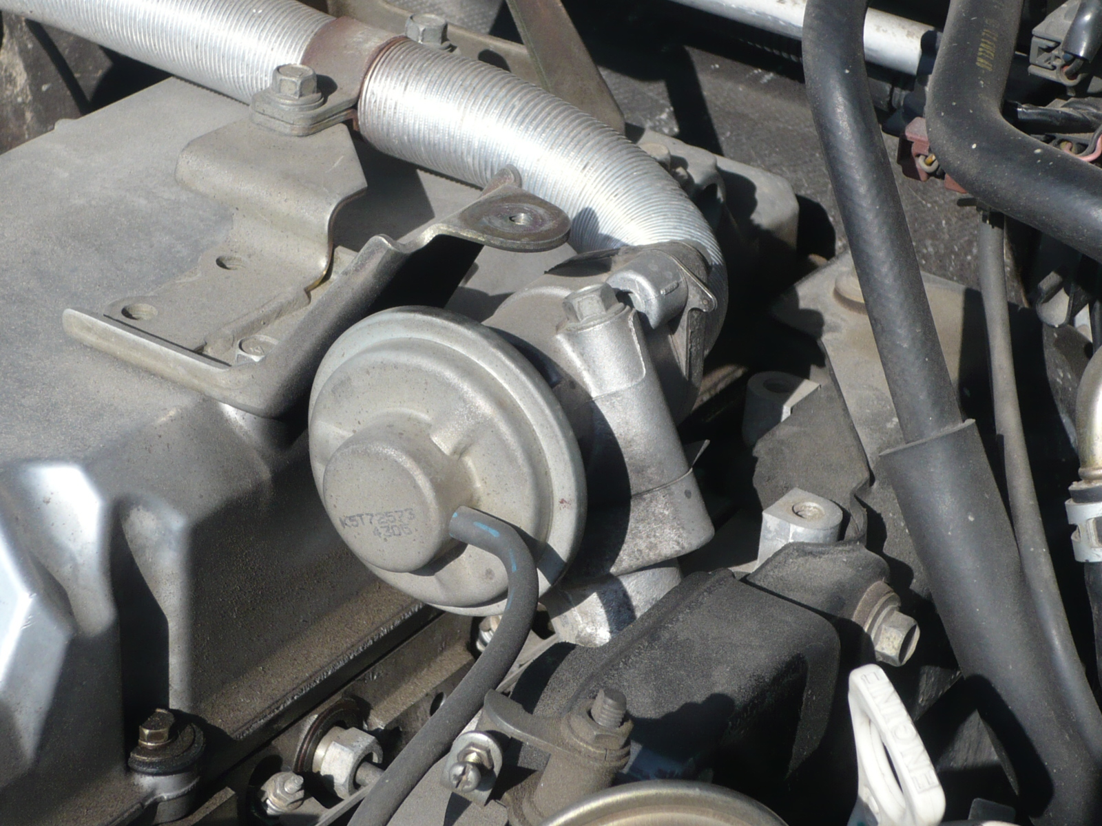

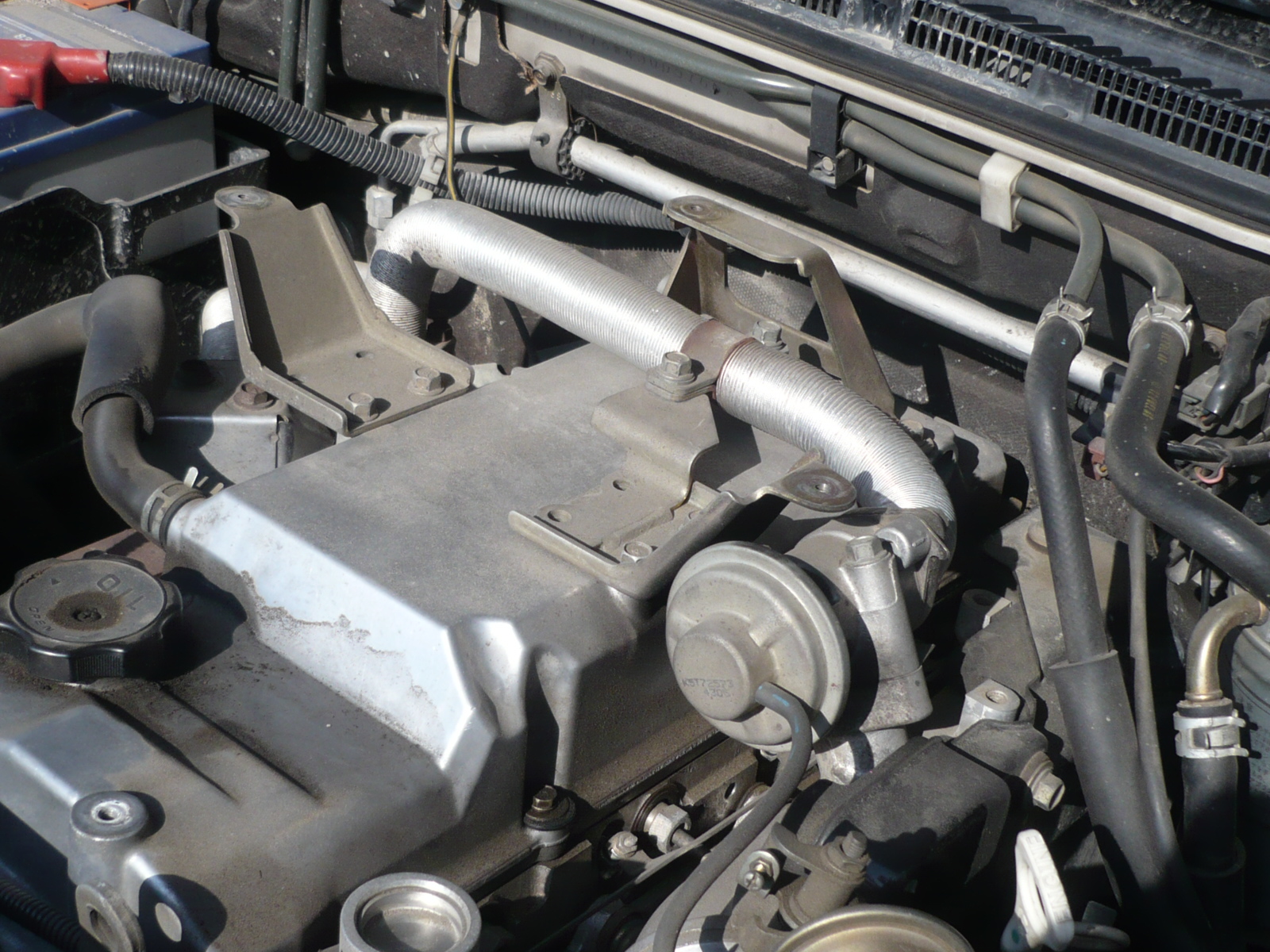

    итак приступил к работе
    снял надгробье и лицезрел общий план

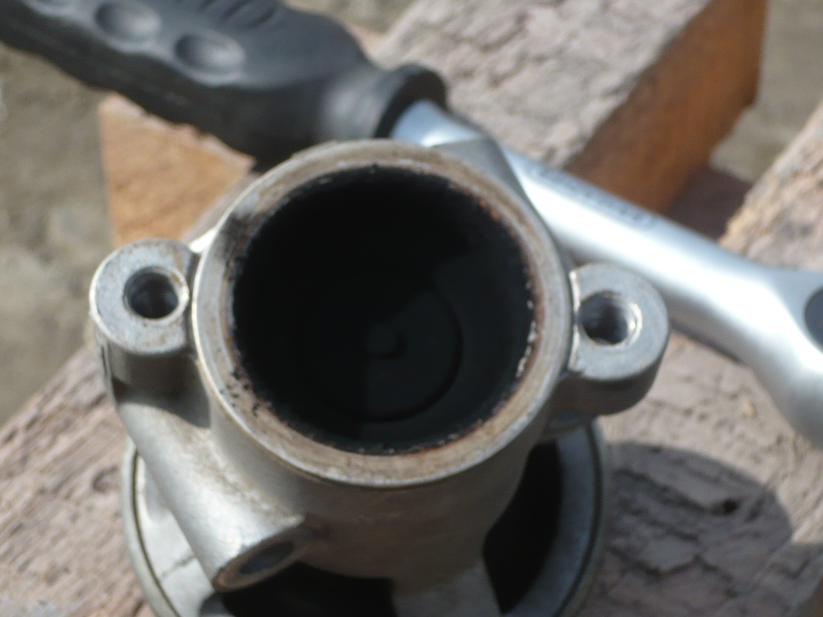

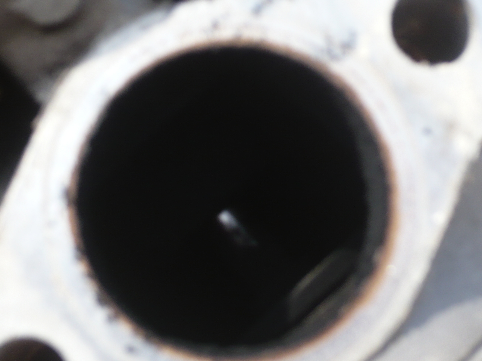

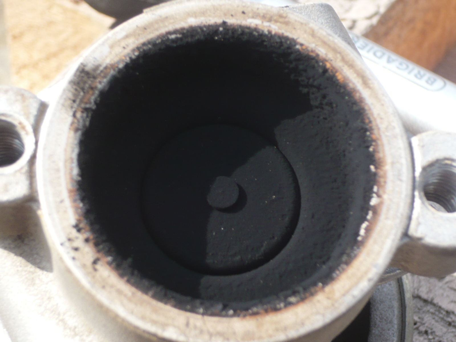

    открутил и снял клапан ЕГР и увидел ВОТ ЭТО......
    м-дя , работы по отмыванию\отмачиванию\чистке на пол дня......взгрустнулось мне
    одно порадовадо, седло клапана закрыто и на штоке следы того, что он ходит в процессе работы, это уже хорошо....
