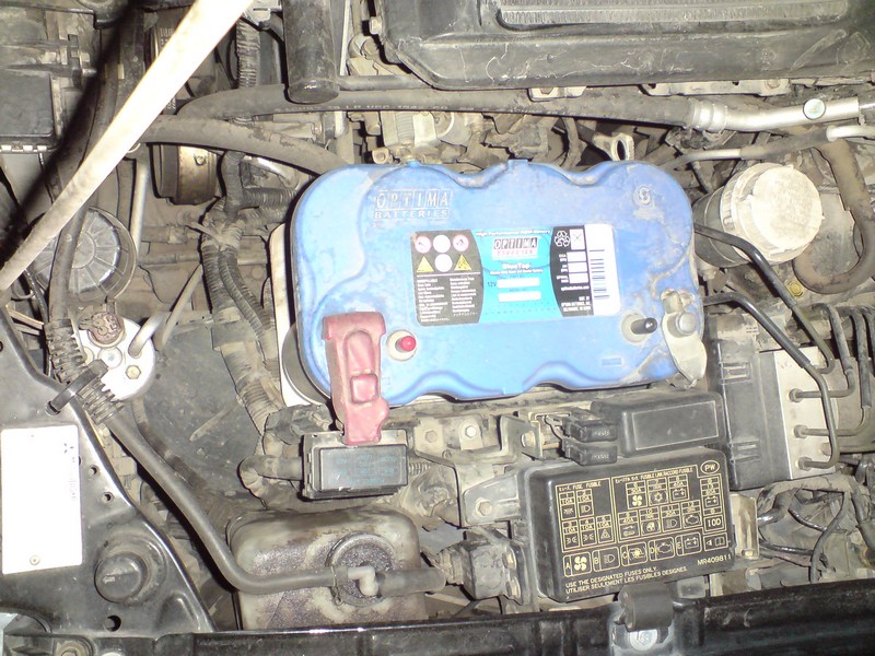

Re: Выбор аккумулятора
Есть, у меня стоит с 2010 года Оптима 5-ти литровая, ток 1000А при 0 градусах и 845 при -18 (холодная прокрутка).S@n4e$ писал(а):Спасибо за быстрый ответ. Пусковой ток более 1000 у меня на тракторе МТЗтак там и аккумулятор здоровенный. Разве есть аккумуляторы размером в штатное место с такими токами?
Мне хватает для моего климата, хотя место поставить длиннее аккумулятор еще есть.
