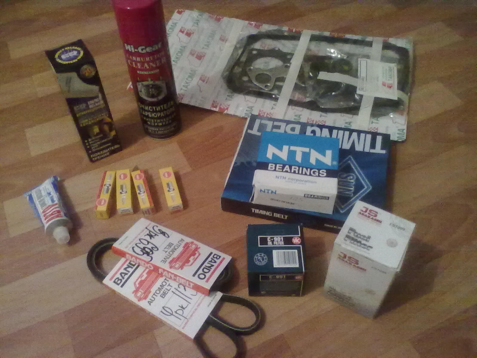

Всем привет ! Я новичок и так же как и вы , стал обладателем Pajero JR. Брал за копейки и заведомо знал , что вложиться придеться и это того стоит . Первый ремонт у меня состоялся с заменой ходовой части, всё заменил на новое, появилось ощущение комфорта . Ну вот теперь подошла пора и в движок залезть, (пречина: сильный жор масла, плохая компрессия,) всё заменяемое по стандартной схеме форума , я уже приобрёл теперь главное время подобрать. Фотописьменный отсчет будет позже !

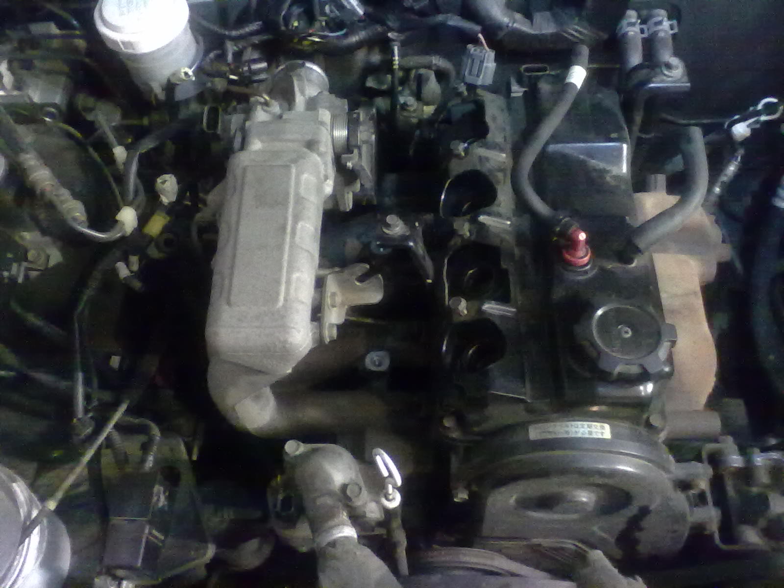

А вот и пациент !

Начинаю ремонт !

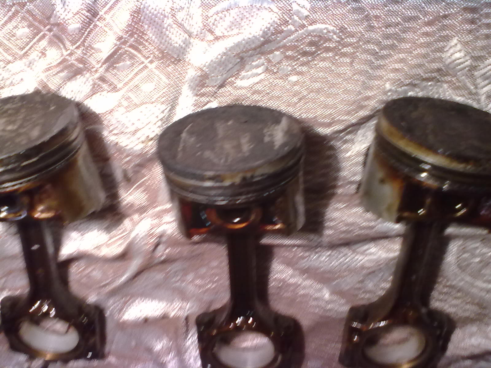

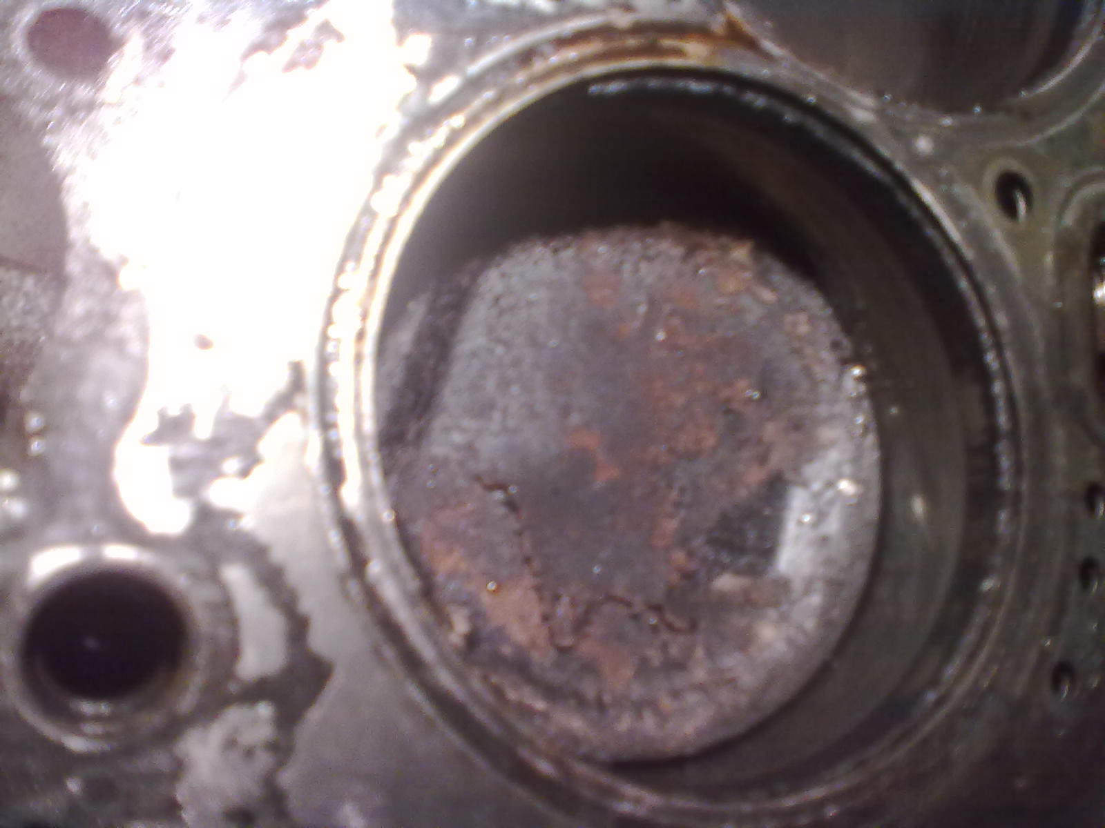

Как показало вскрытие , на поршнях сильный нагар !

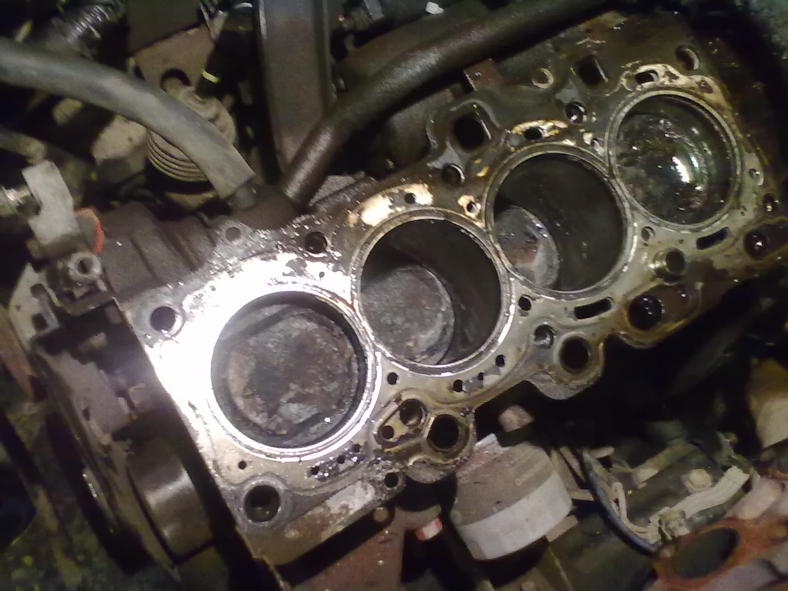

каналы охлаждения блока, не закаксованы и очень в хорошем состоянии, был залит японский антифриз " AKURA" .

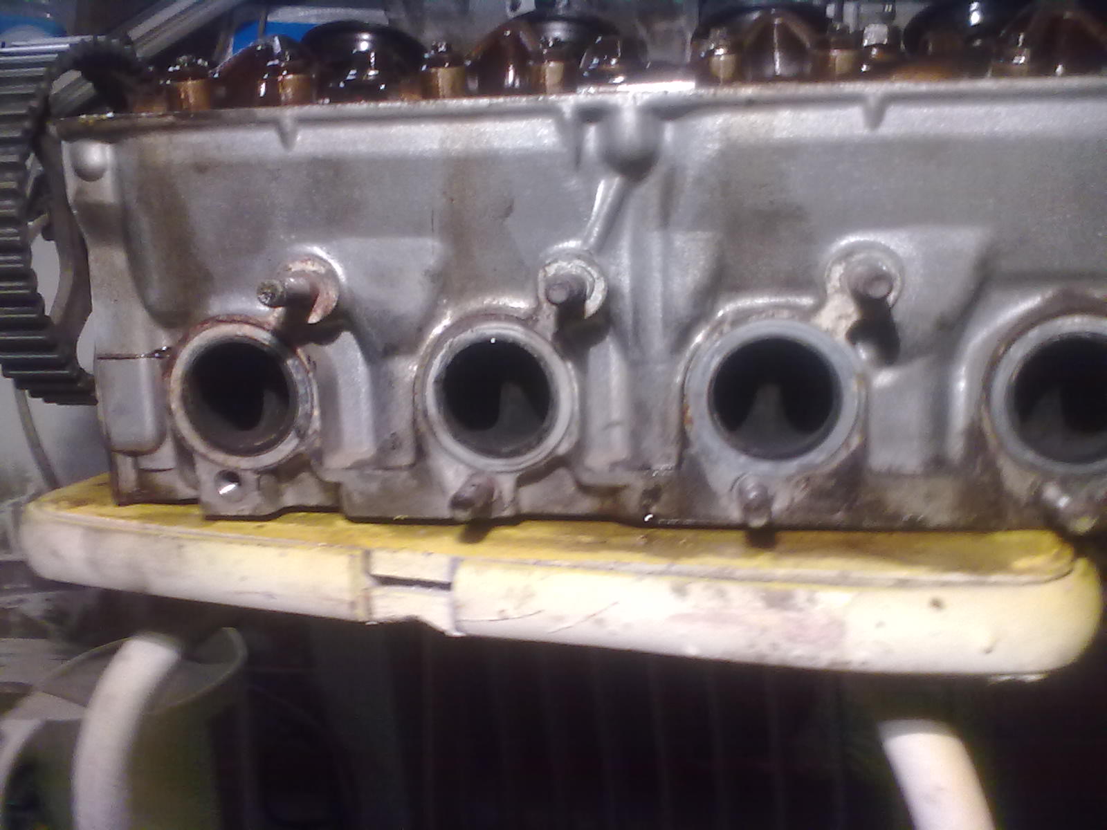

Головка тоже в хорошем т/с, но колпачки маслосьёмные задубели на прочь и похоже не менялись с завода.

День второй ,чищу всё от нагара ! Для очистки поршней и впускного коллектора использовал ( очиститель тормозной системы "HI-GIR") эффект на глаза , но на резиновые элементы лучше не прыскать.

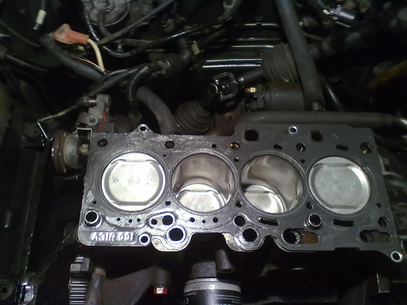

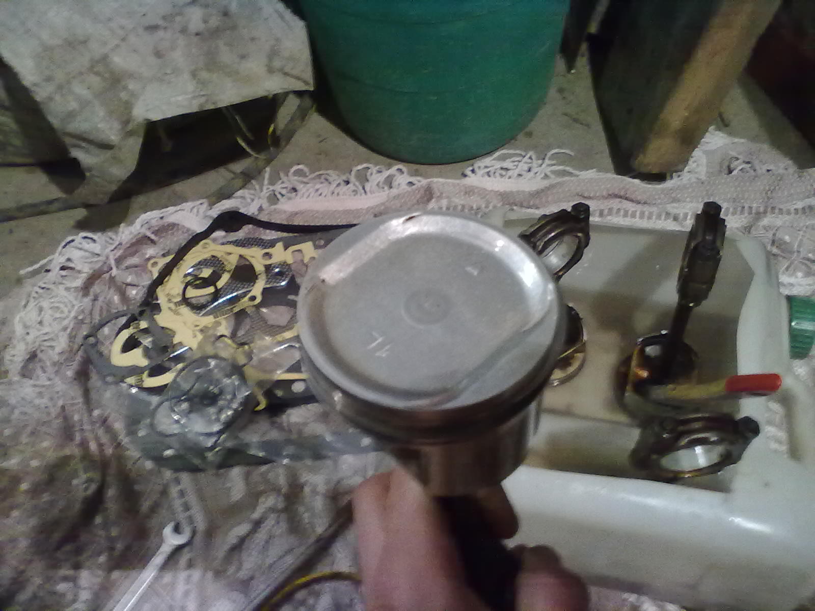

Замерил зазоры в колечках, оказалось всё в пределах нормы , походят ещё долго, менять не стал.

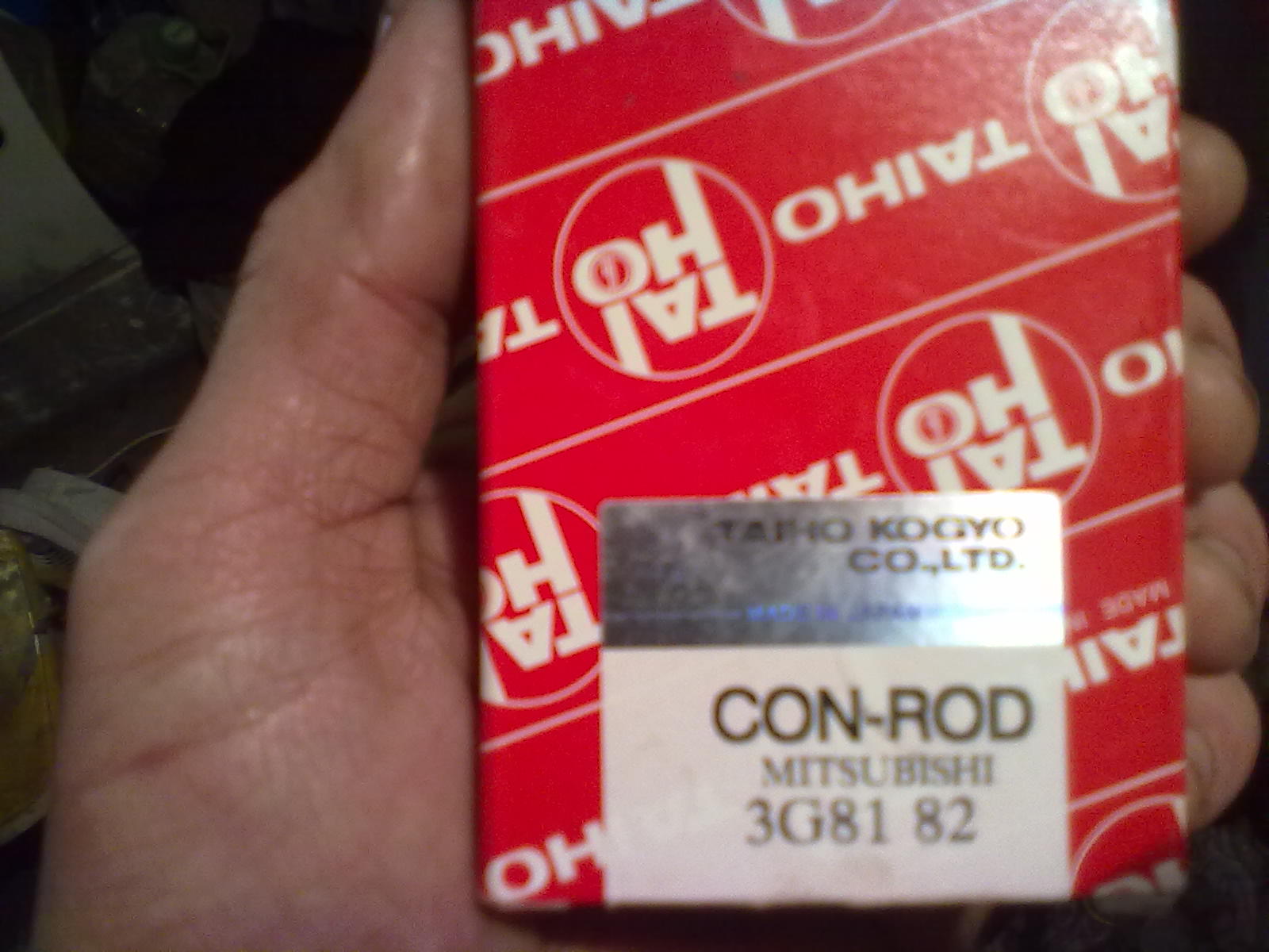

А вот шатунные вкладыши заменил, выработка солидная, рисковать не стал. Если кому пригодится вот номер , цена 850руб. комплект.

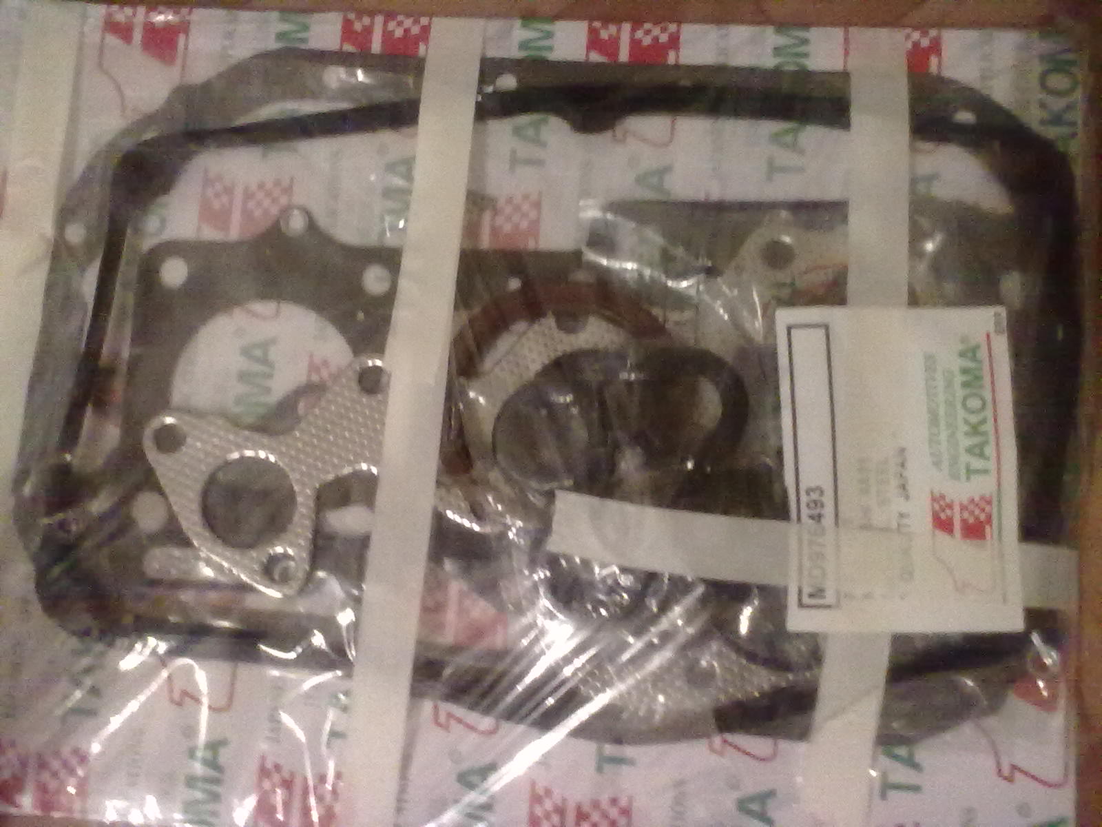

Текущий ремонт двигателя состоялся с заменой; Всех прокладок и ГБЦ , уплотнительных резиновых колец, сальники, колпачки маслосъемные, вкладыши шатунные, термостат, ГРМ+ролик, ремни навесные, свечи NGK. DSPR7, фильтр топливный, масло+мас. филтр.

по хорошему кольца надо было поменять, а то они очень любят от небольшого перегрева терять свойства :)

По №1,и №2 , зазоры по мануалу отличные, маслосьёмные тоже в порядке. Поэтому не стал брать, может мотор на ER, до меня работал. Да и я его тоже лью , вещь хорошая особенно зимой.

Kref25 писал(а):По №1,и №2 , зазоры по мануалу отличные, маслосьёмные тоже в порядке....
У меня бы не хватило решимости старые ставить :)
А поршня серьезно помыл :*THUMBS UP*: , я вначале даже подумал что новые.
