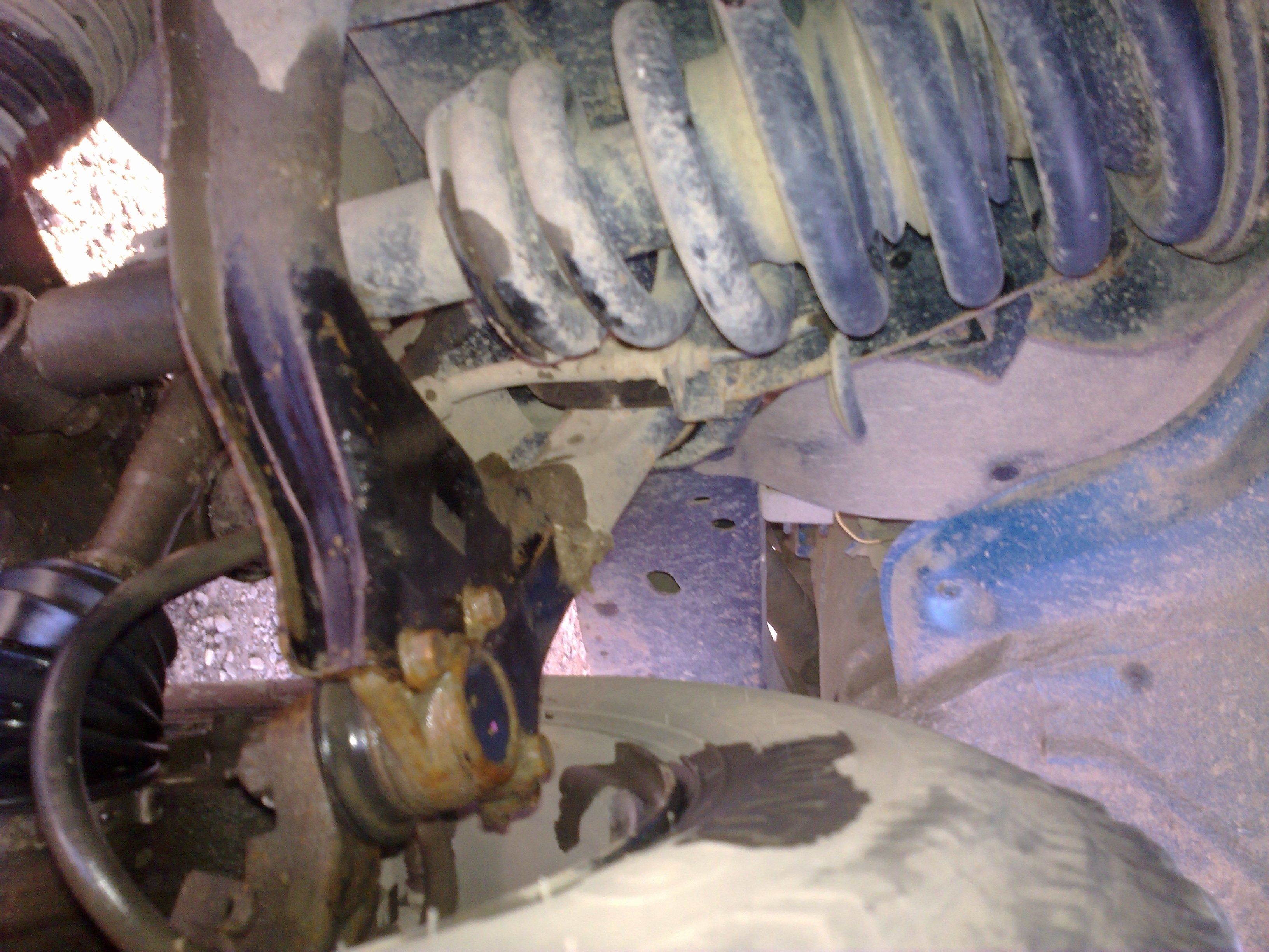

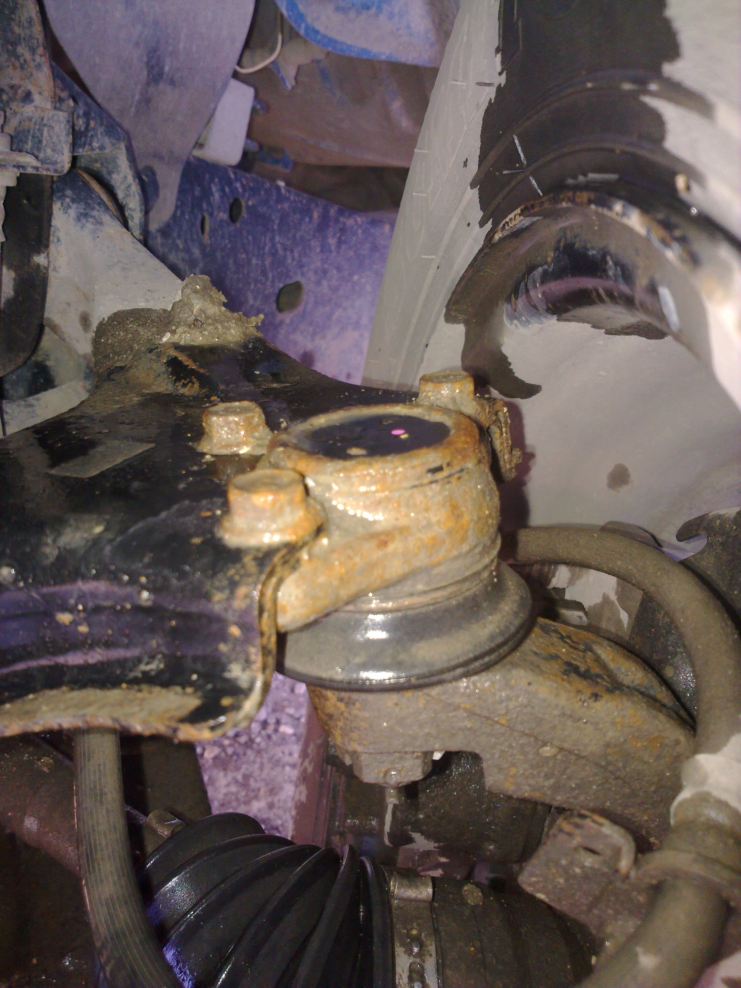

тема хотя и прошедшая но хочу обратить во внимания что сама фирма митсубиси тоже ставит шаровые вниз, как сделана это на пикапе и паджеро 3-4, с болтами крепкостю 10, там тоже торсионники делают туже работу, но одно но, там шарровая имеет в корпусе резбу так как сам болт закручивается в него сверху вниз,советую ставит шаровые от паджеро-3. фото прлагается.

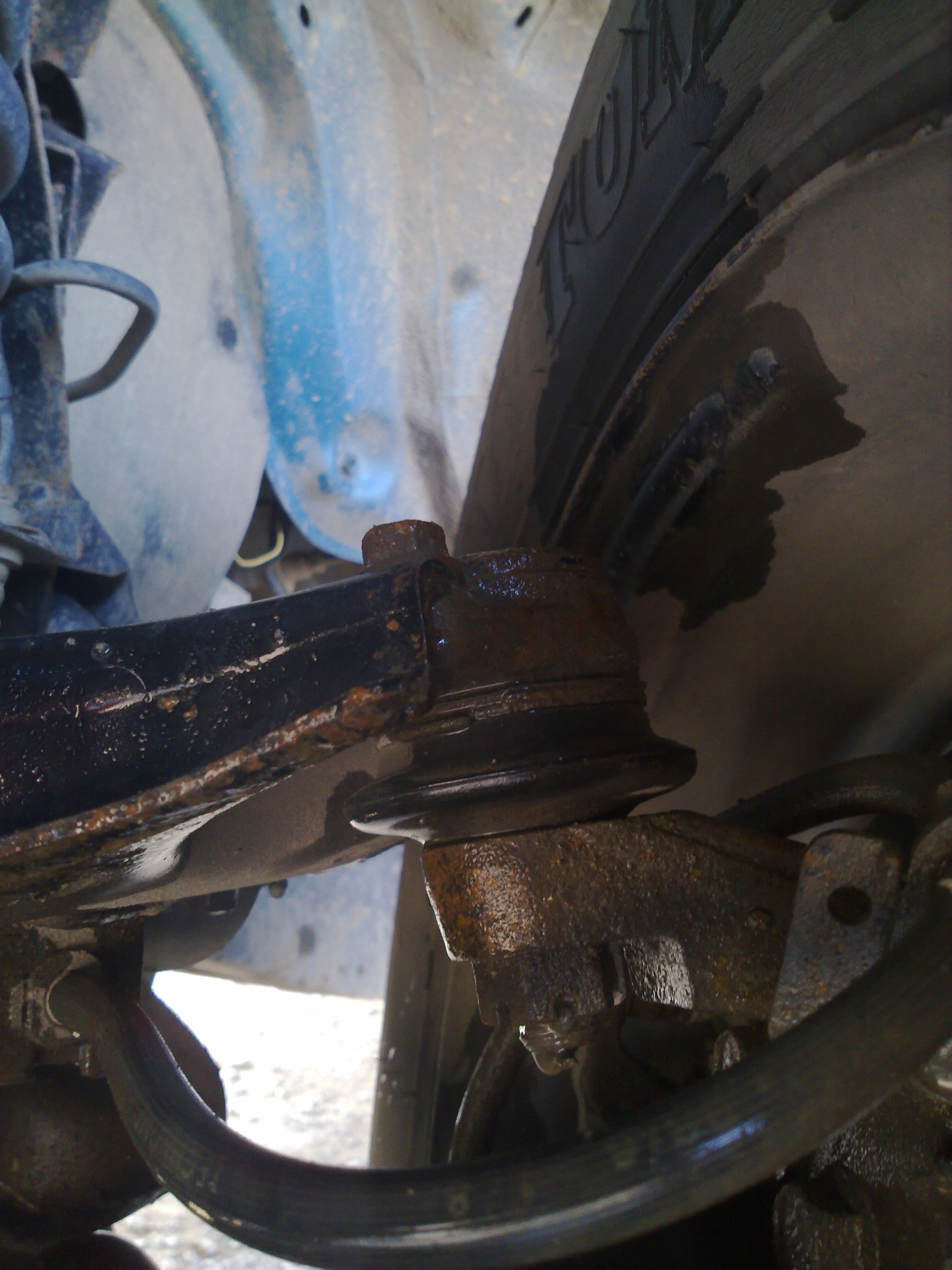

PREDIATOR, мне кажется не надо ничего мудрить. Год отъездил на 35х сильверах. Проблем не было ни с чем.
У нас в Красноярске уже много кто с проставками ездит, тоже без проблем.
Более того, было дело - плохо затянул гайки на рычаге (развальные), раскрутились. Несколько дней отъездил так, пока не заметил выехав на покатушки. Так вот с шаровой и ее креплением даже тогда ничего не случилось. Так что лично у меня все сомнения о надежности канули в лету.
Единственная проблема со стабилизатором. При настолько выкрученных торсионах он уже не работает как надо. И переносить его геморно. Пришлось его снять, так проще было, хотя не жалею.
