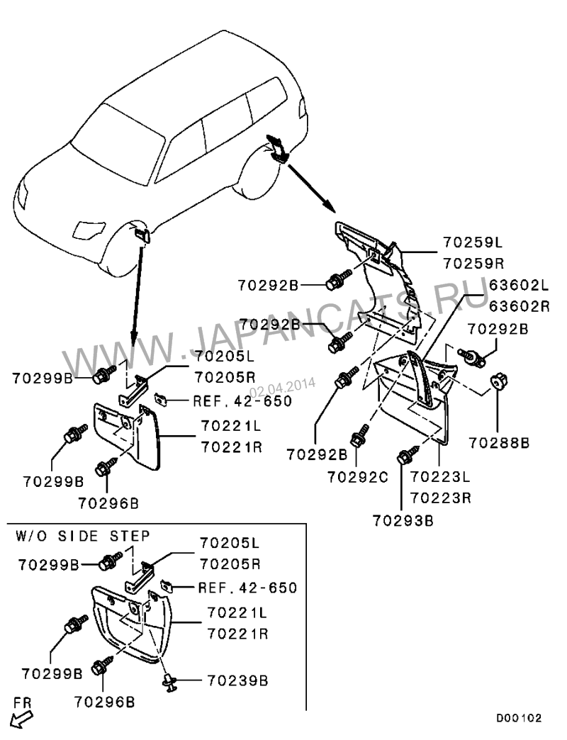

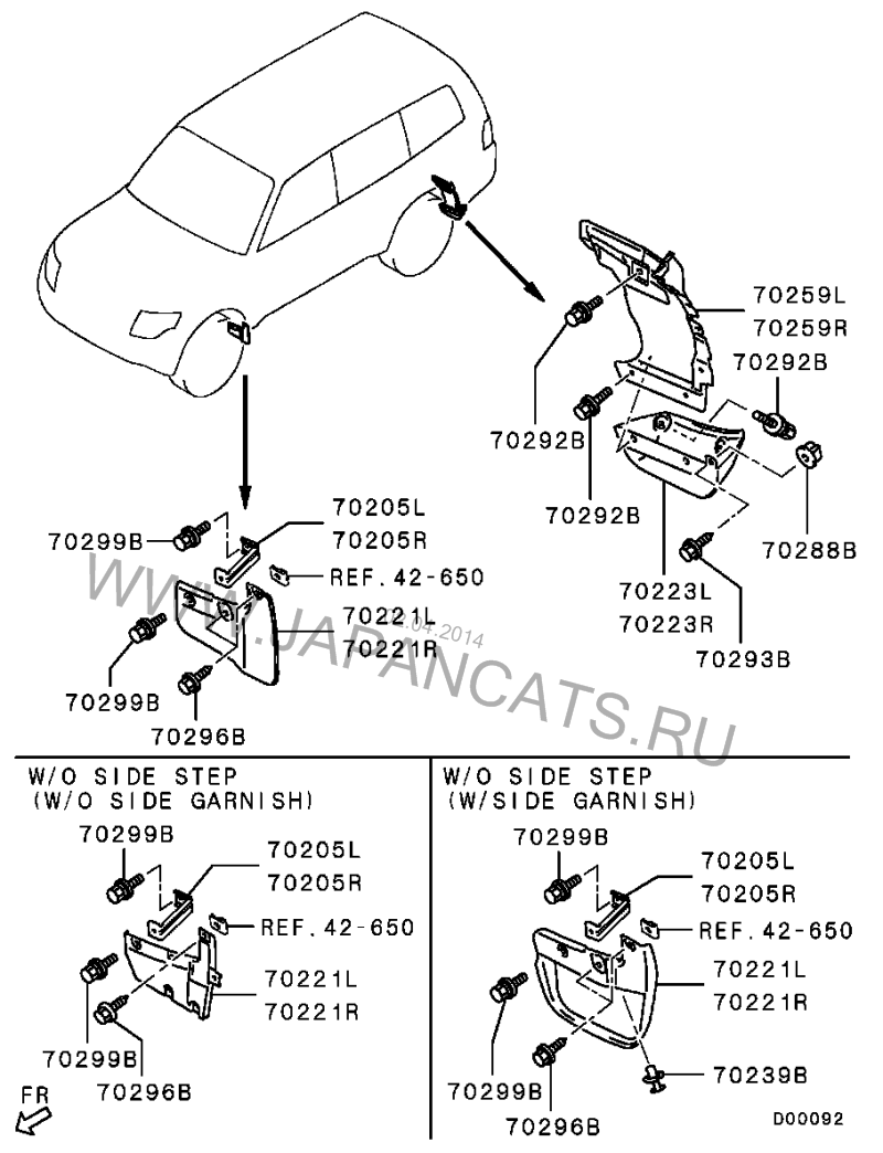

Доброго дня. Может кто в курсе, нашёл по каталогу вот такой брызговик http://www.japancats.ru/mitsubishi/Part ... NE%20GUARD , только понять не могу они под одним номером идут и цена одна.

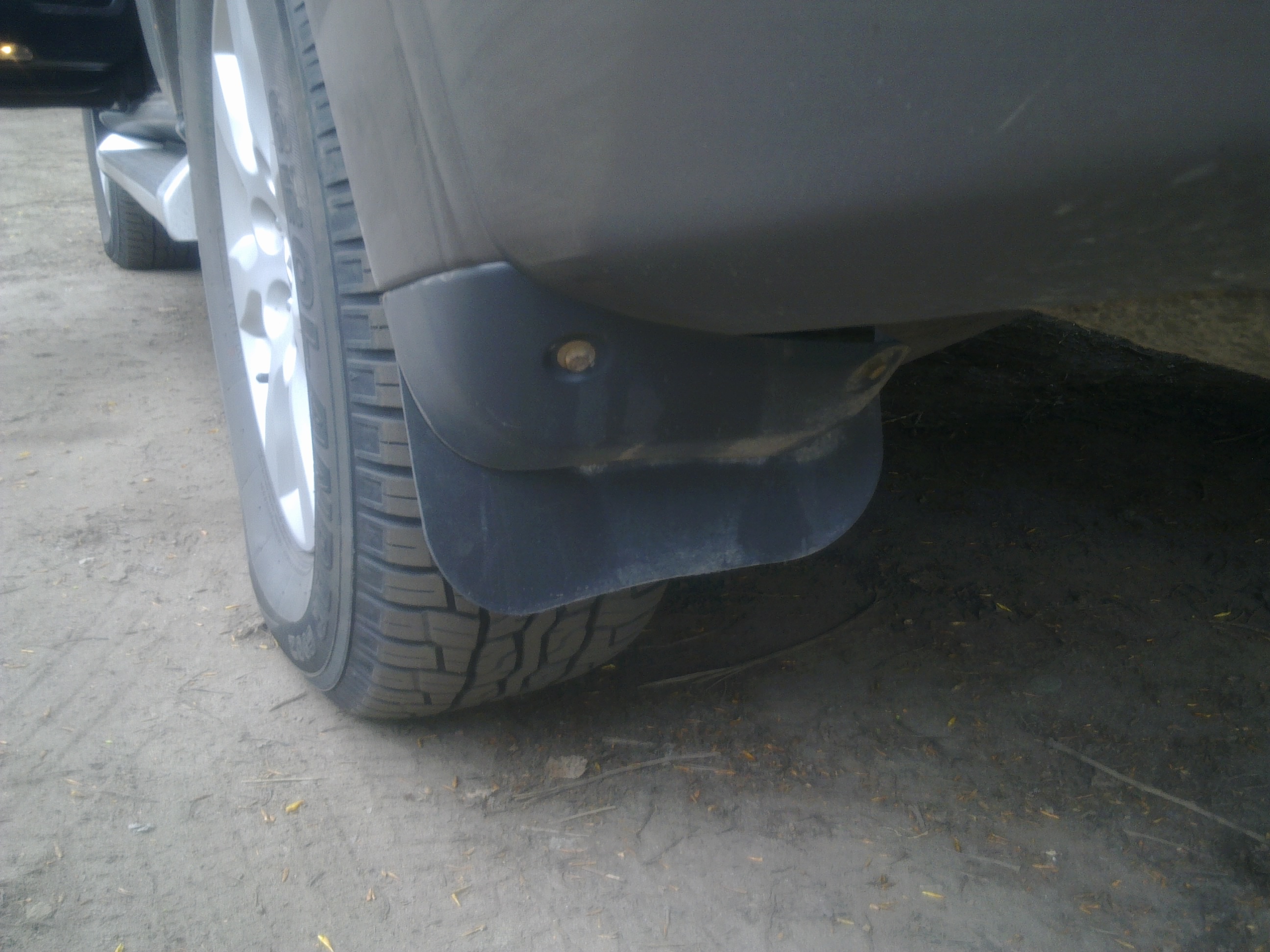

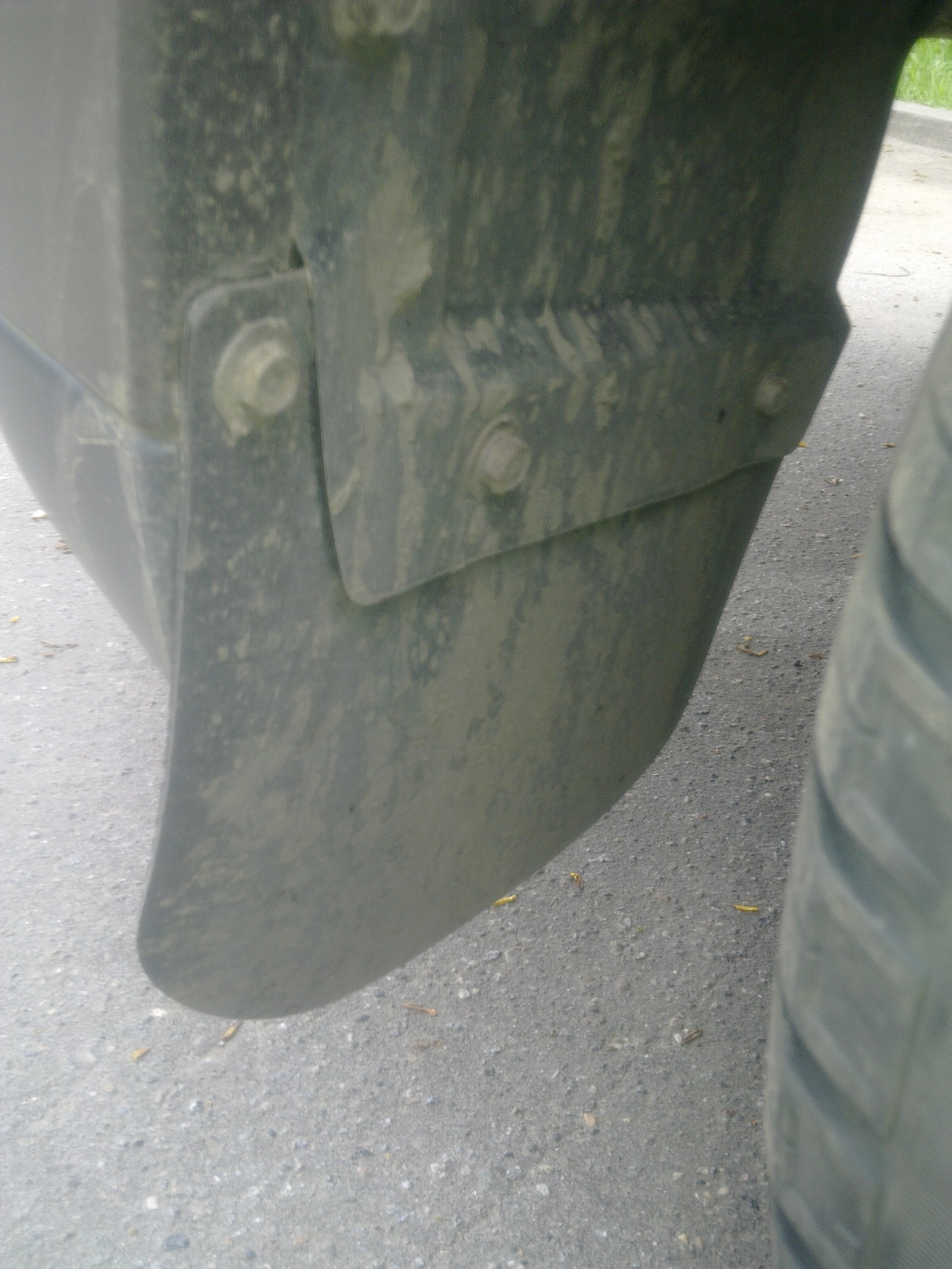

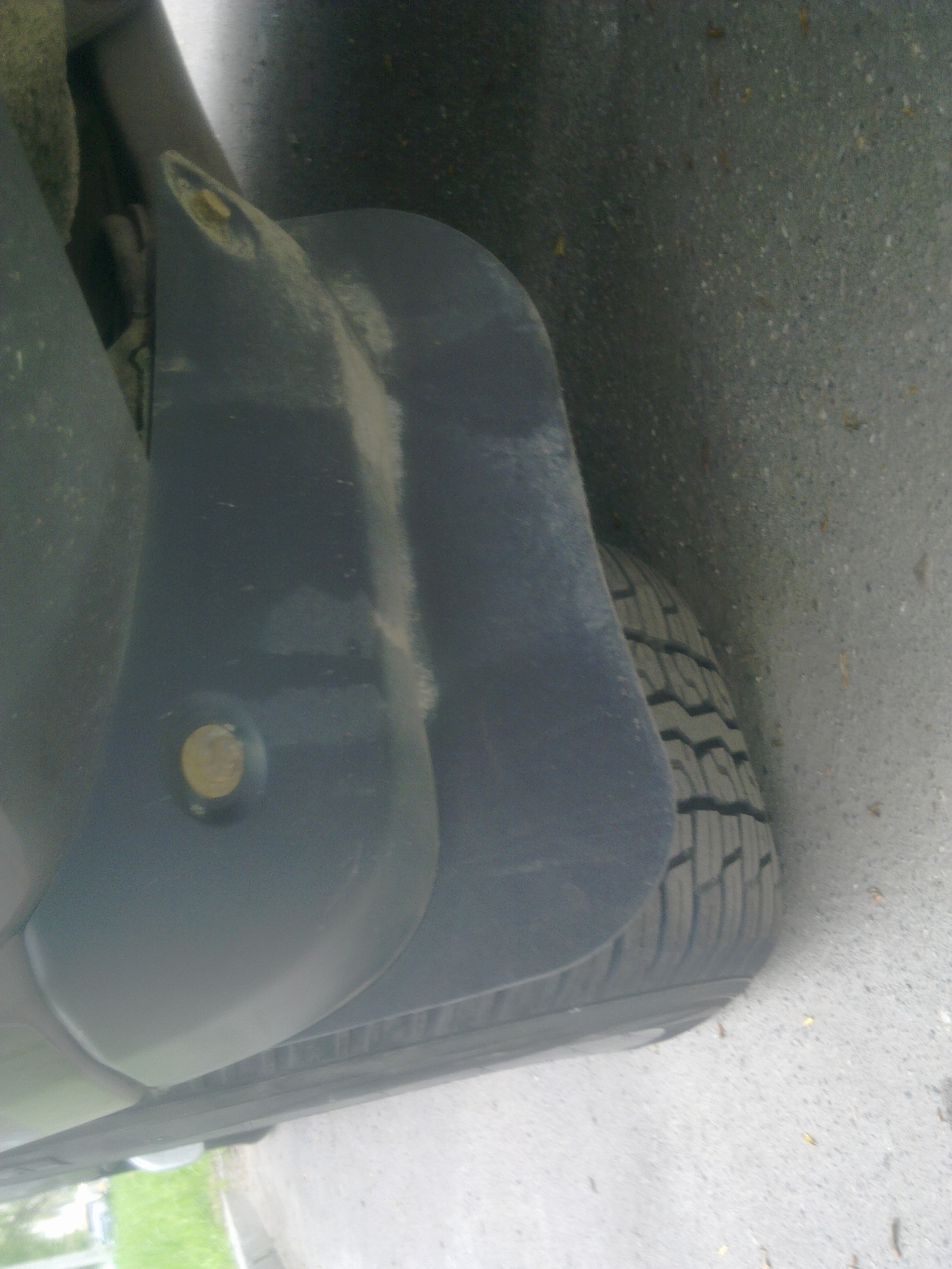

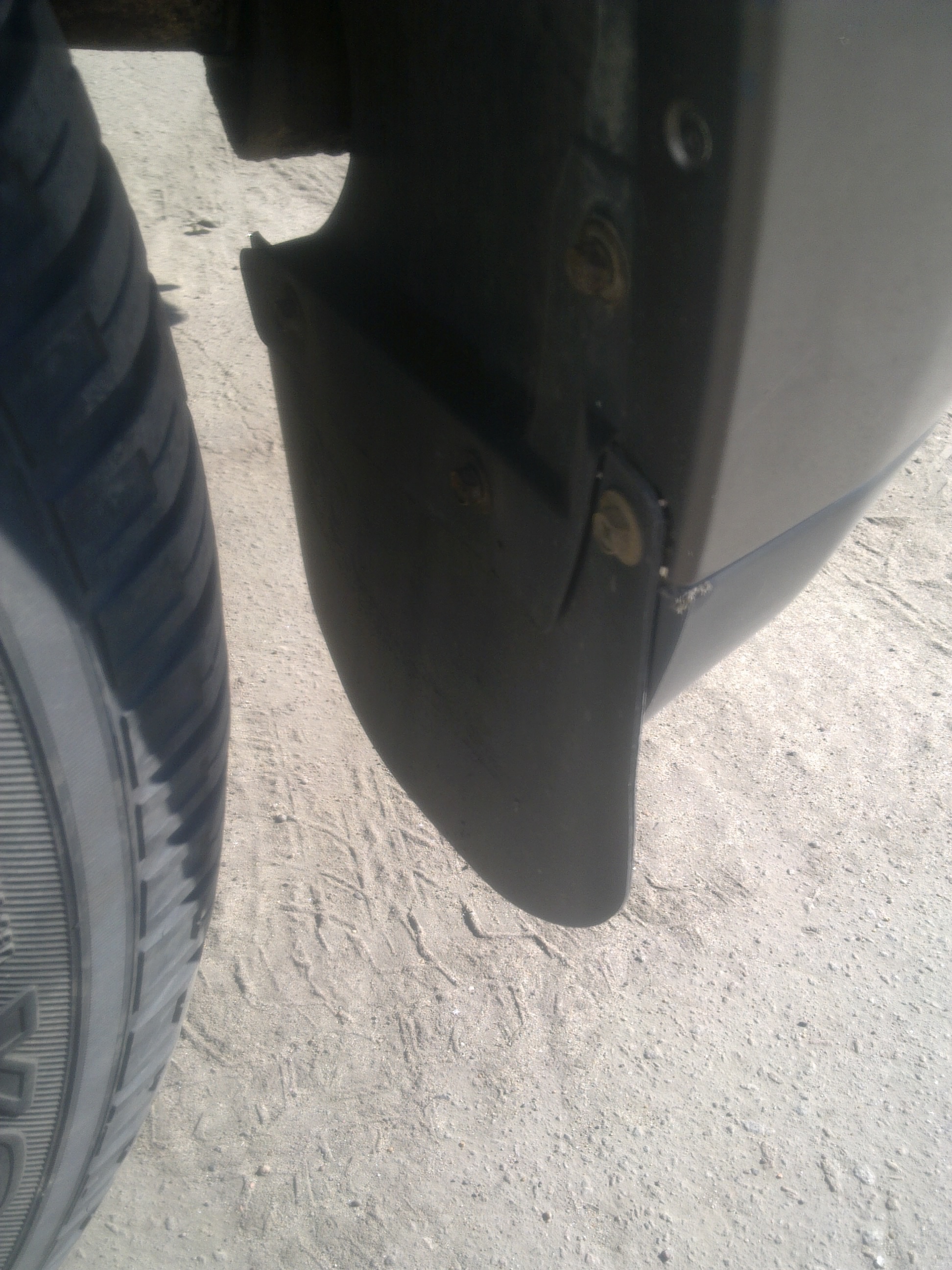

купил на рынке "пацанский" комплект брызговиков с надписью СПАРКО. Идеально подошли по ширине, не пришлось подрезать. Сделал шаблон из картона, вырезал, подогнал, закрепил штатными саморезам. Поставил надписью СПАРКО к колесу - через неделю ноябрьской экспл. надпись исчезла. Всю зиму отстояли, снег лип в очень небольших количествах. По итогам 9 мес. экспл. - все ок. Загрязнение задницы авто уменьшилось кардинально, полностью исчез пескоструй низа заднего бампера грязью из-под колес. Очень доволен. "Колхозом" не выглядят. фото телефоном, сорри.
