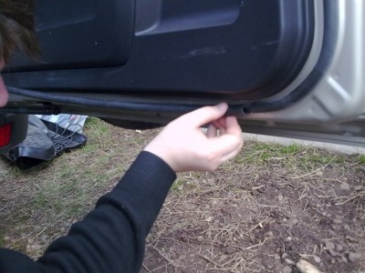

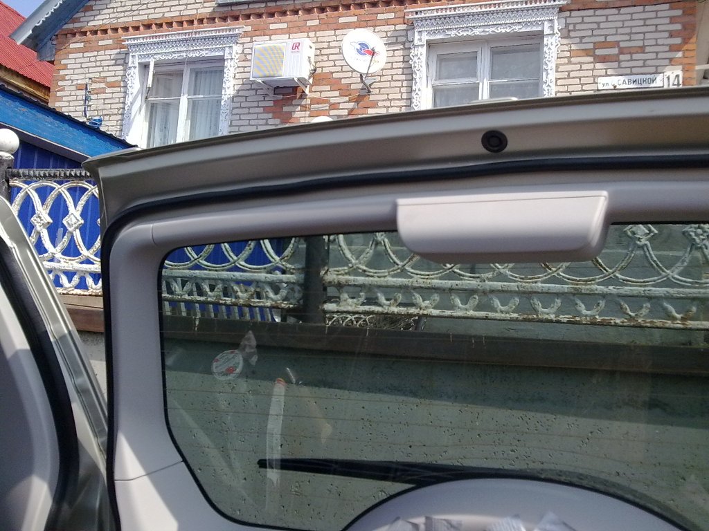

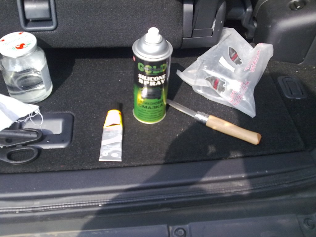

Как и обещал информация по материалам и установке:

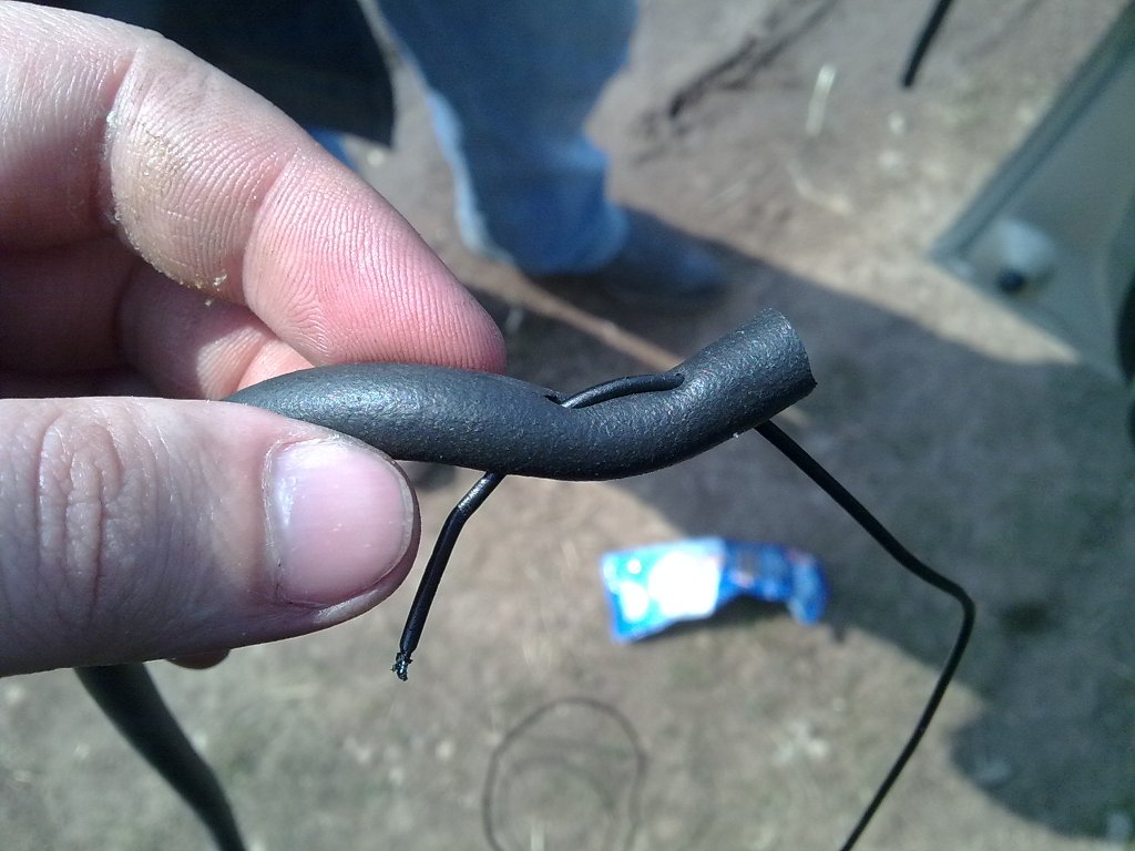

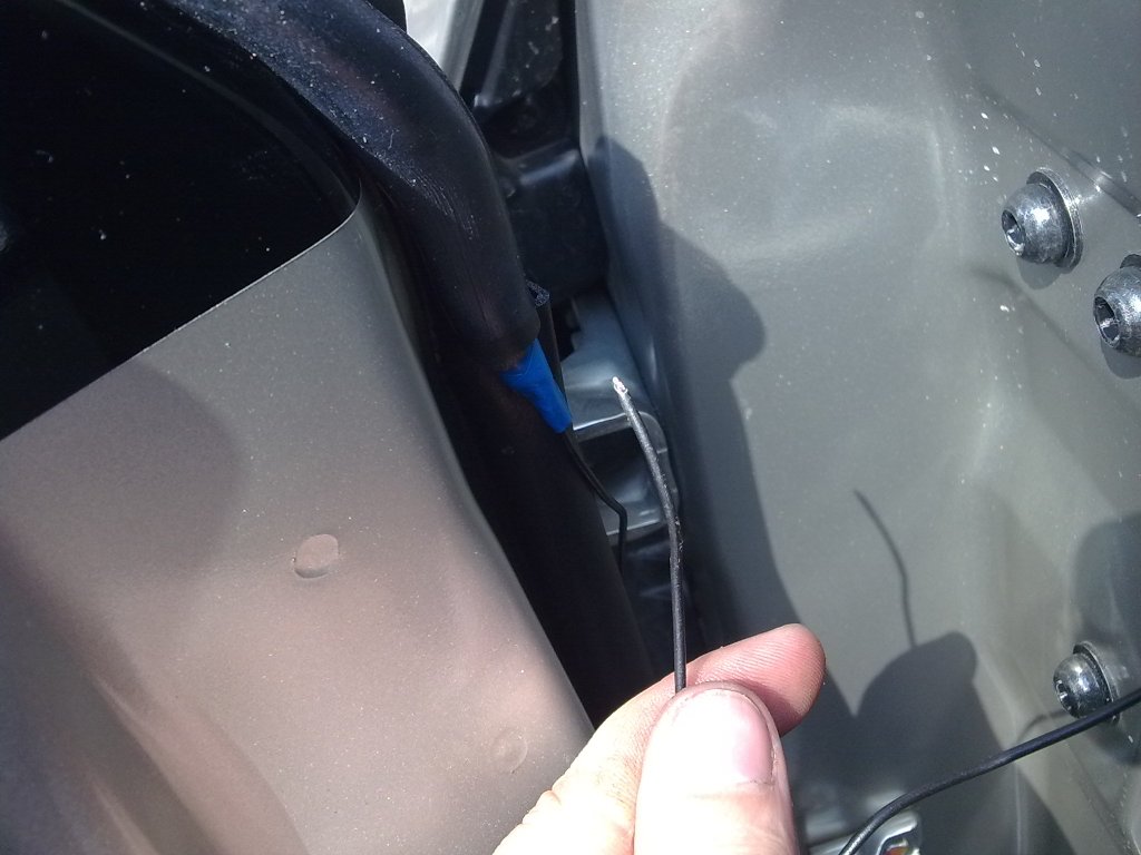

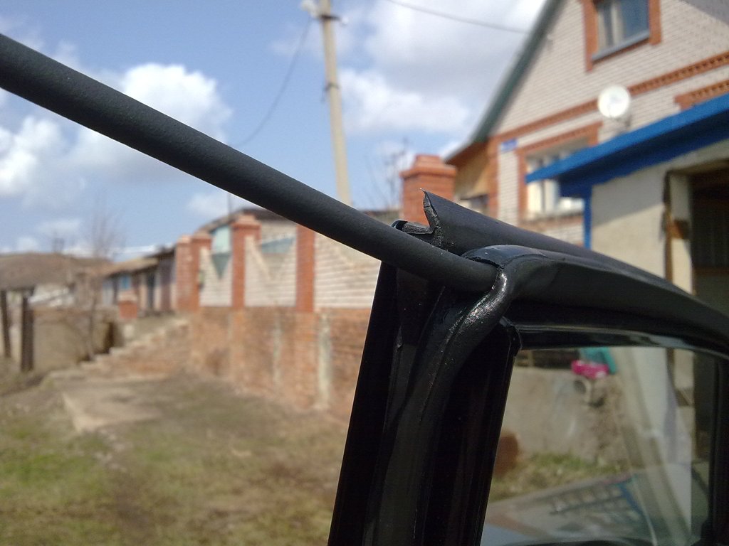

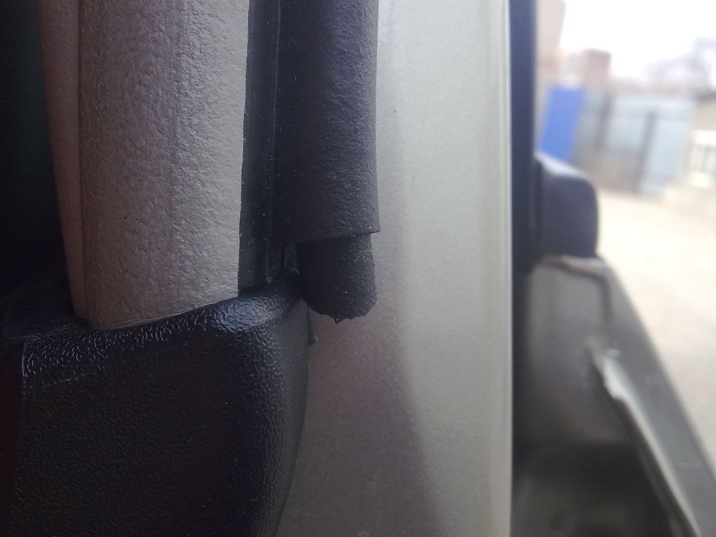

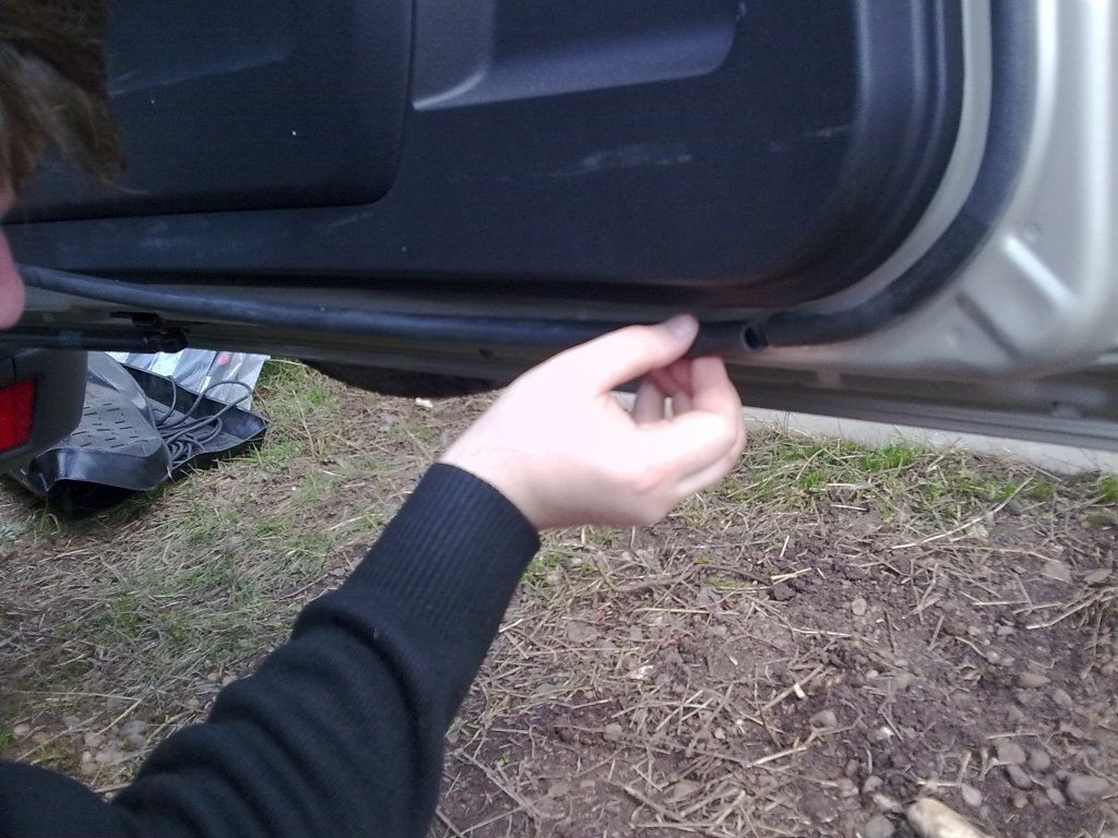

Жгут из вспененной резины диам 8мм именно 8, думаю 10мм не влезет на всю длину уплотнителя (хотя можно попробовать)))). Шнур был ведомым за проволокой, которую вставлял в уплотнитель. При продвижении обильно опрыскивал его силиконом (иначе рвется).

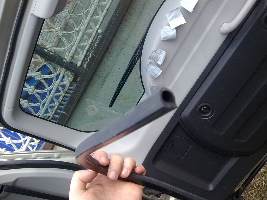

Как писал выше жгут вставлял по всему периметру передних дверей и в ответную часть на кузове, задние двери токо по кузову пока (чтобы ощутить эффект). Пятую дверь обклеил полым уплотнителем. Ну и вспомогательные материалы.
По пятой двери есть ньюанс: новый уплотнитель нужно наклеивать со смещением от существующего (который на корпусе) от продольной оси примерно на треть толщины утеплителя. Иначе дверка будет закрываться с усилием.
На этих выходных буду дорабатывать задние двери, так как шум сместился назад и вниз.
