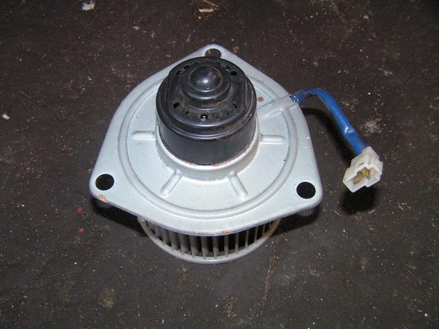

В связи с предстоящей установкой контроллера безступенчатого управления оборотами мотора вентилятора отопителя.
Хотел бы уточнить у спецов или просто у тех кто может проверить
У меня идёт мотор печки с жестянным корпусом
С 11.96 корпус печки изменился и стал комплектоваться другим мотором
Визуально видно,что моторы далеко не взаимозаменяемые
А как на самом деле это по факту?
Как реализована схема питания и управления данным мотором (ибо в книге нет описания данного узла,нив электросхемах,нив разделе системы отопления и кондиционирования,кроме проверки выключателя скоростями вентилятора и порядка демонтажа блока управления тросами) ?
Проверка выключателя скоростей отопителя гласит,что выключенном положении должны быть замкнуты контакты 3-5,в остальных они разомкнуты.
Означает ли это что это сделано для блокировки включения кондиционера при выключенном вентиляторе или быть может там даже нет одного или обоих проводов в разъёме и вся схема блокировки работает от сигнала при включении вентилятора ?

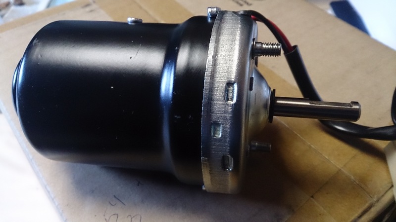

В общем не стал пока демонтировать свой мотор,который в железном корпусе,ибо не было времени
Но прикупил отечественный продукт (по совету iRiver,только не МЭ326,ибо такого продукта нет в природе,а МЭ236 12 вольт 25 ватт 3000 об\мин)
При испытаниях он показал что вращение заводское имеет отличное от нашего,но пока коллектор и щётки новые,вроде как при запуске в обратную сторону шумел и искрил не долго

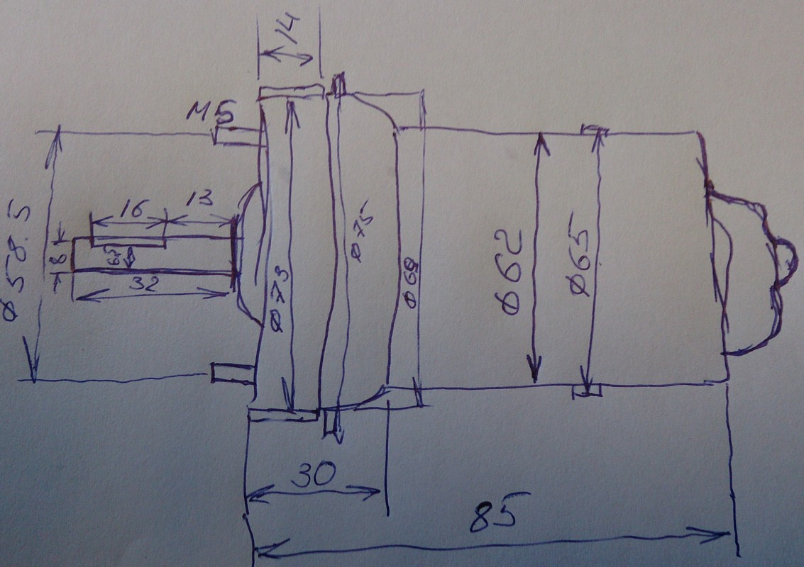

Диаметр нашего мотора 61мм,этого 62мм - остальное пока не проверял ибо архив с фотками не скачал и не ознакомился.
Но выложу то что успел накидать про отечественный продукт,возможно кому пригодится
Собственно сам мотор

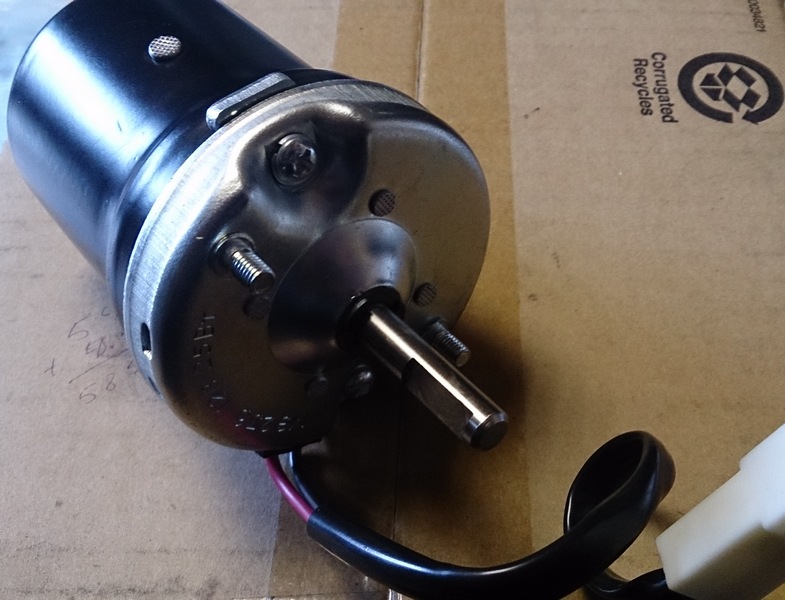

То же самое,но вид сбоку
Замеры делал наскоряк,потому схема получилась наскоряк

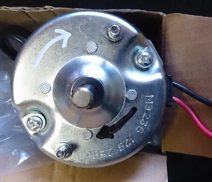

Направление вращения при правильной подаче питания - не наше

Я подал + на красный и - на чёрный.
При старте он не искрил и не шумел при работе (ибо без крыльчатки) но начал крутиться в другую сторону.
Потом кинул + на чёрный и - на красный. Он заискрил при подключении и чуть зашумел. Через 10 секунд вращения в нужном нам направлении. Я отключил и подключил его снова. Уже не искрит и не шумит.
Но судя по всему эксперименты пока на этом и закончатся,ибо не стал снимать свой мотор так как некогда а авто нужно.
