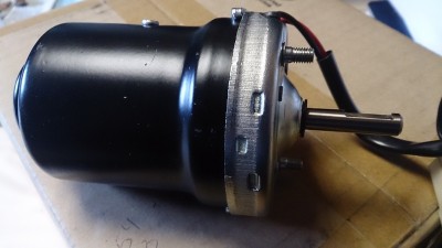

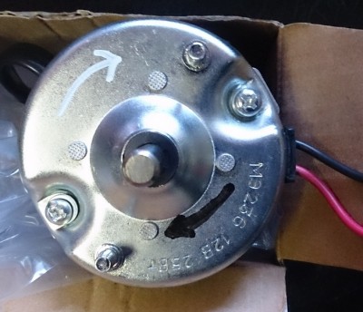

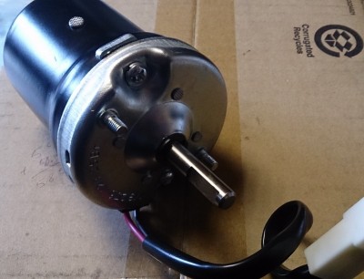

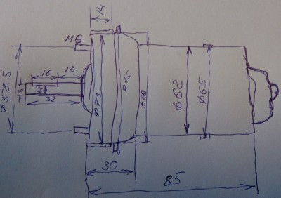

				В общем не стал пока демонтировать свой мотор,который в железном корпусе,ибо не было времени
Но прикупил отечественный продукт (по совету iRiver,только не МЭ326,ибо такого продукта нет в природе,а МЭ236 12 вольт 25 ватт 3000 об\мин)
При испытаниях он показал что вращение заводское имеет отличное от нашего,но пока коллектор и щётки новые,вроде как при запуске в обратную сторону шумел и искрил не долго
Диаметр нашего мотора 61мм,этого 62мм - остальное пока не проверял ибо архив с фотками не скачал и не ознакомился.
Но выложу то что успел накидать про отечественный продукт,возможно кому пригодится
			-  Собственно сам мотор
			-  То же самое,но вид сбоку
			-  Замеры делал наскоряк,потому схема получилась наскоряк
			-  Направление вращения при правильной подаче питания - не наше

Я подал + на красный и - на чёрный.
При старте он не искрил и не шумел при работе (ибо без крыльчатки) но начал крутиться в другую сторону.
Потом кинул + на чёрный и - на красный. Он заискрил при подключении и чуть зашумел. Через 10 секунд вращения в нужном нам направлении. Я отключил и подключил его снова. Уже не искрит и не шумит.

Когда этот ставить буду,то свой сниму и уже с него размеры сам сниму. Мотор,как я понял вообще в крышку вклеен и поменять мотор 60.5 мм на мотор 62 мм не составит труда. останется только разобраться с выступом мотора внутри крышки и с проточкой вала.
