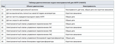

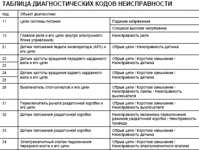

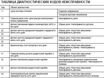

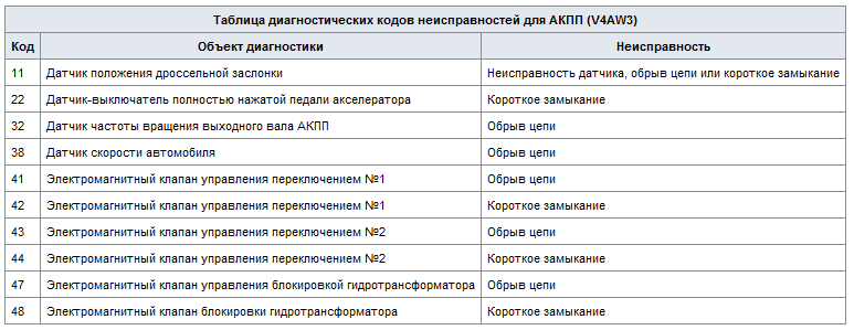

HiTEX
Сообщения: 7028
Двигатель:: 6G72 24V
Откуда: Алма-Ата
Благодарил (а): 79 раз
Поблагодарили: 338 раз
Re: help проблемы с раздаткой
Сообщение HiTEX »
Для коробки
Для раздатки
