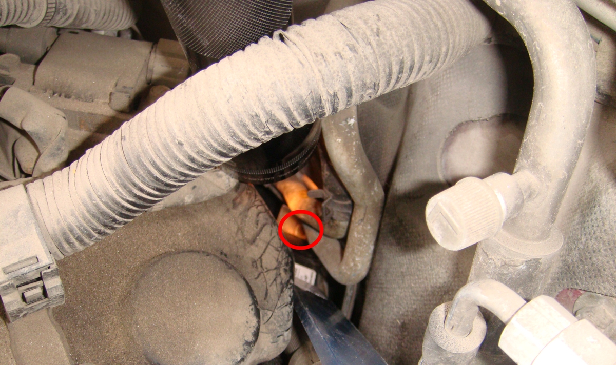

Re: Течет вода на пассажирский коврик
Сообщение DDT »
Парни ,перелопатил тему несколько раз, смотрел фото и т.д.В подкапотном пролез ,прощупал не один раз,на подъёмнике снизу смотрел.Ну не могу я найти ,эту "пипку" Проблем с кондеем вроде нет,вода не капает на коврики,но и в другом месте её не наблюдаю, хотя должна быть.Под топливным фильтром(у меня 3.2) и рядом с трубками всё пролез НЕТУ "ПИПКИ"....

Re:
Сообщение HiTEX »
DED писал(а):
DED писал(а):
Obstinate писал(а):нет у меня трубочки, и не течёт нечего всё разбирал, пусто, что делать, не знаю
Аналогично! Все облазил нет у меня трубочек. Есть ли на это тему мануал? Может кто схему кондиционирования скинет? Граждане добрые не дайте утонуть в кондецате.Кстати сегодня пассажир заметил,что вода течет когда я вхожу в поворот или когда раскачиваю машину.
Снгодня наконецто тнашел эту приславутую трубочку.Я приехал в сервис к знакомому и там увидел педжерик без движка и сразу нашел эту трубочку через которую выходит конденсат с кондея.Жаль небыло фотоаппарата сфоткал бы. Сразу же в сервисе с помощью длиного штыря на конец которого прикручено зеркальце я обнаружил где она находится,после того как я ее обнаружил с помощью зеркальца,потом уже присматревшиьс ее можно и увидеть так без приспособов.Данная трубочка находится в том месте где указано выше на фотографиях,ее действительно очень трудно увидеть.Прочистив ее,что к стати тоже не очень просто,от туда вылилось воды около литра.Так что кто еще не нашел данную трубку ищите тщательней.
Если не нашли, то плохо искали (да и читали невнимательно)
Я так и искать не стал под капотом. Просверлил сначала корпус печки, прочистил этот чёртов дренаж, заклеил отверстие скотчем. Но без чистки нижнего корыта, проковыривание помогает не на долго. А чтобы почистить там налетевшую листву, надо снять кусок воздуховода (между моторчиком и печкой, в нём ещё вариатор оборотов печки прикручен) ну и за одно соты радиатора помыть. И самое главное - установите салонный фильтр (дел на 5 минут)
DDT писал(а):Ну не могу я найти ,эту "пипку"
:*WRITE*: Тырим по тихому у штурмана макияжное зеркало, крепим на удлинитель = видим "пипку"... ::-D:
