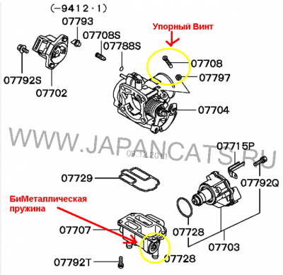

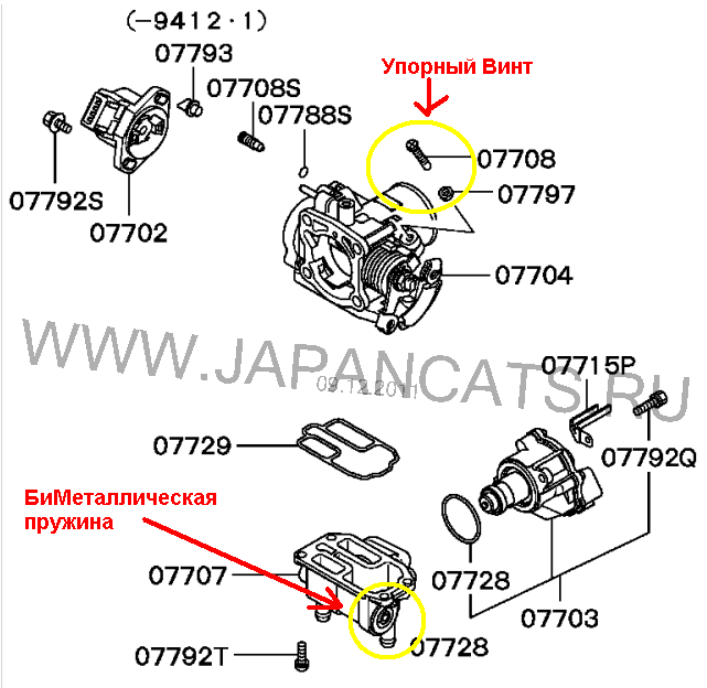

Заслонка может не до конца закрываться, со временем там появляется выработка, либо попало чего нибудь - отсюда - подсос воздуха.
Возможно поможет регулировка упорным винтом (не путать с винтом в обход воздуха ДЗ)

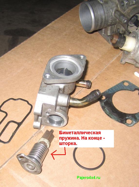

У меня такое тоже бывает, думаю покрутить стоит биметаллическую пружину, возможно она от старости уже потеряла свои свойства, либо клинет, т.к. там грязи может тоже немеряно набиться, проверено на личном опыте.

На 4A30 нет упорного винта, насчет биметаллической пружины тоже сомневаюсь. Где она там?
Может быть при езде на нейтрали двиг немного остывает (обдув радиатора сильный а мощность маленькая), и тогда клапан ХХ добавляет обороты?
Посмотри за стрелкой температуры.
