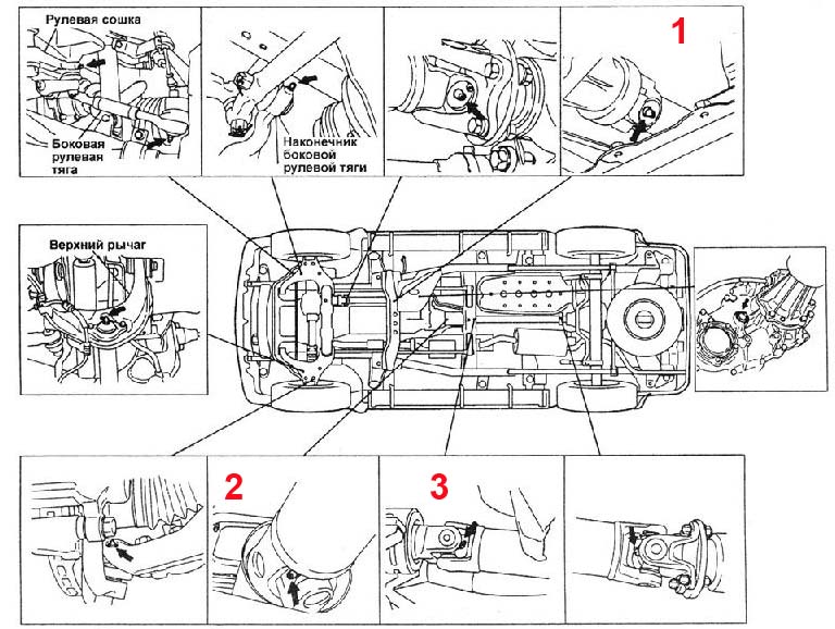

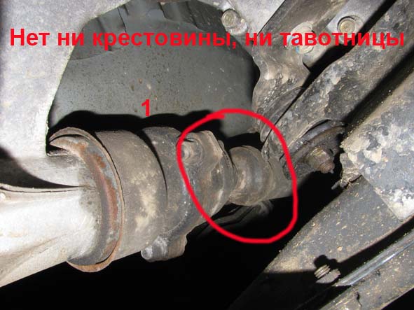

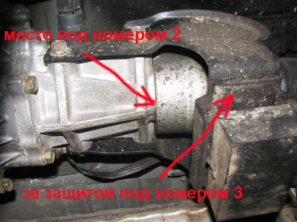

Да, на Спорте передний карданный вал имеет одну шприцуемую крестовину, у переднего моста.
В задней части вала стоит ШРУС с пыльником, шприцевать не надо. Но надо регулярно осматривать пыльник на предмет порчи
В месте №2 шприцевать нечего, это какая-то ошибка. Задний карданный вал - надо шприцевать две крестовины.
Крестовины надо шприцевать тщательно, следить чтобы из всех 4 игольчатых подшипников полезла смазка. Если один или два подшипника не пробить, там смазка закоксуется и потом больше никогда не пробьется, а крестовина быстро сдохнет.

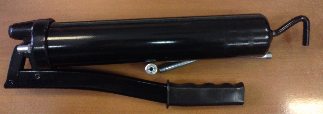

Sedoy писал(а):kyzya11 , в экзисте есть фирменный от ликви моли шприц за 1200 руб вроде..я думал, но так и не заказал, денег жалко ))
хотя наверное учитывая бренд шприц должен быть нормальный за эти деньги

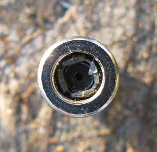

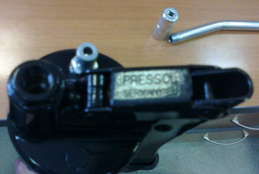

Устав от китайских отбросов, купил себе шприц Ликви Моли 5310 в Экзисте.Sedoy писал(а):В общем, жду от тебя информацию, как повертишь пиши..Наверное ты прав и конечно грустно будет, заказав шприц, в результате получить тот же китай за 200 руб, переплатив тысчонку за наклейку ликви моли ))
На коробке написано Liqui Moly Handhebelfettpresse, внутри шприц известной немецкой фирмы Pressol
Сайт производителя http://www.pressol.com/portal/page/portal/Pressol
Качество на высоте!
Шприц под стандартную тубу 400 мл, то есть смазку в него запихивать не надо.
В комплекте головка с 4 лепестками и металлическая трубка, гибкого шланга нет, но его легко купить отдельно.

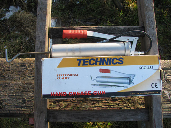

Я купил себе третий шприц. У него ручка и курок. Вот это удобно. Одной рукой давишь, второй штуцер держишь.
А если один курок, то писец. Двумя руками нужно давить и усилие через тонкую резьбу на гильзе проходит. Ломается быстро.
