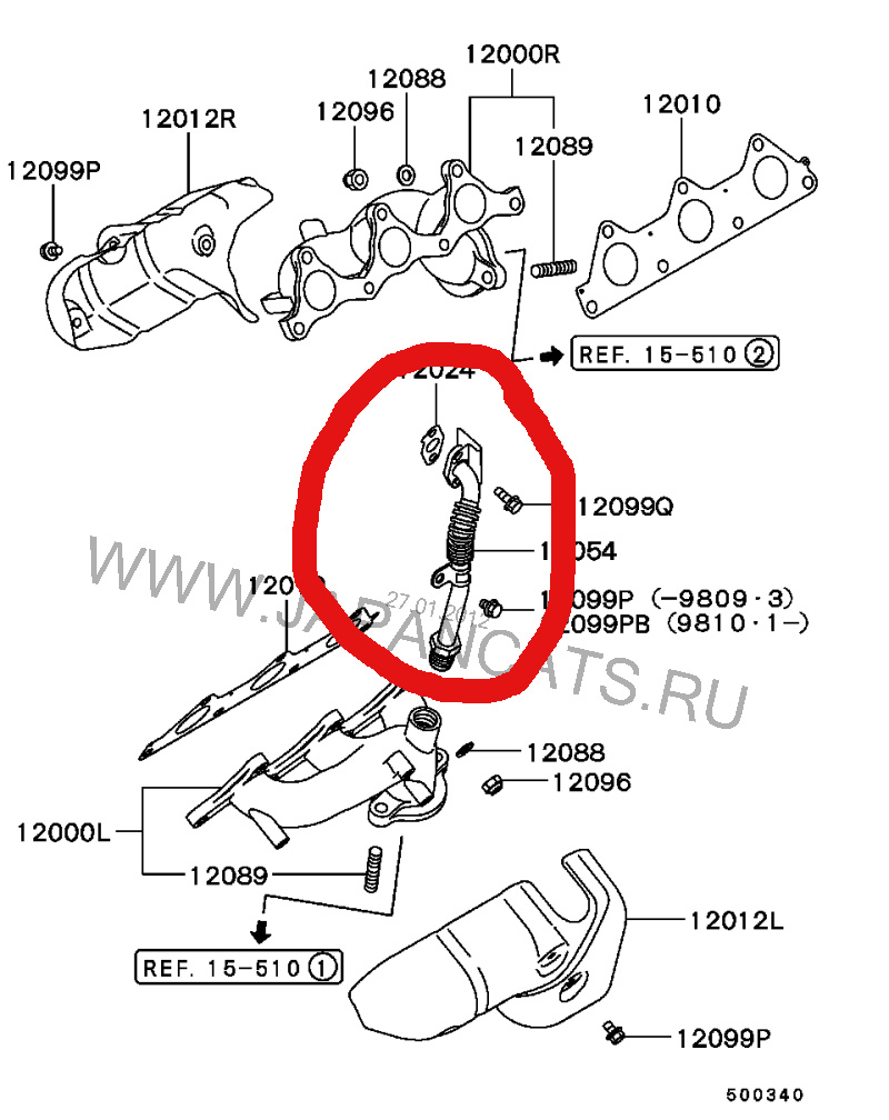

Вот здесь хорошо смотрели?

DenVer писал(а):Вот здесь хорошо смотрели?
DenVer, заглушил ЕГР, именно эту трубочку...Расход капец вырос... до 30 л/100 км. Чек не горит...В чем может быть проблема?! :o

При глушении егр, не только эту трубочку глушить надобно

DenVer писал(а):При глушении егр, не только эту трубочку глушить надобно
Так, а теперь поближе можно? ато весь форум перевернул... DenVer, расскажи что еще нужно заглушить? Please!!!

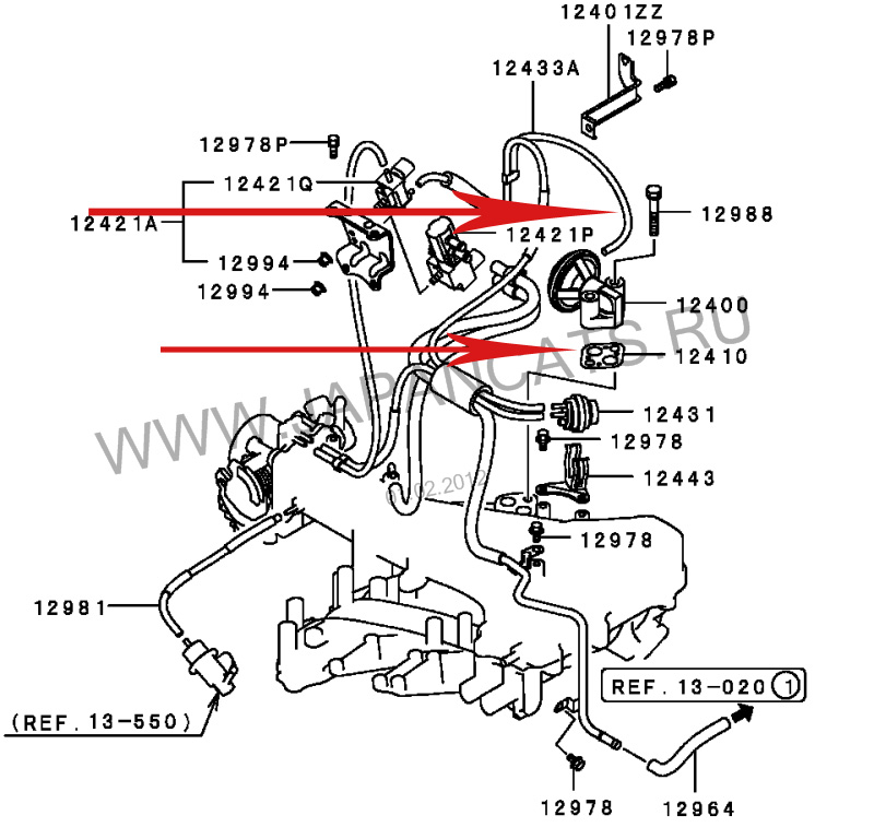

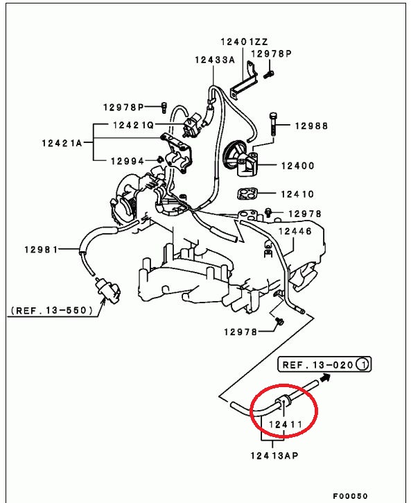

Вместо указанной прокладки вырезаем и устанавливаем глухую и контрольный в голову- в указанный шланчик вгоняем подходящий по размеру, металлический шарик.

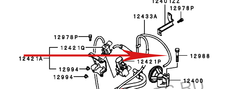

Народ, подскажите у Всех этот электромагнитный клапан (соленоид) ЕГР при заведенном ЩЕЛКАЕТ????

Блин! Только тут рассмотрел. Это ж не электромагнитный клапан ЕГР. Это помойму клапан продувки Абсорбера. Могу ошибаться. Но пойду смотрреть под капот (если он у меня есть)

Трубочка идёт напрямую от коллектора к абсорберу через клапан.
Может и тебе так же сделать??! :*VICTORY*: А этот клацающий клапан к ... бабушке! Вот только узнать бы (ради спортивного интереса), что его заставляет открываться-закрываться :*SCRATCH*:

Видимо вакуум
