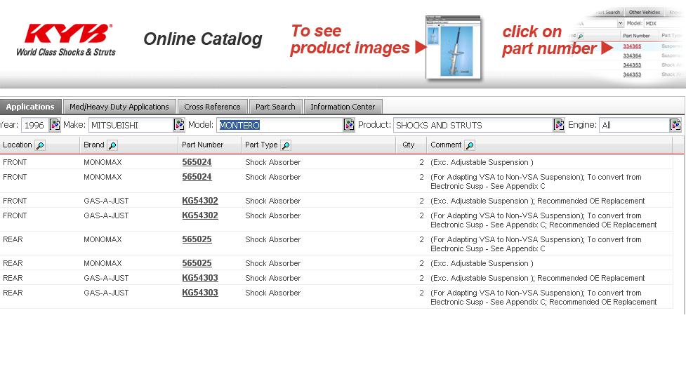

ramches писал(а):Что-то на офсайте каябы полазил, не нашёл такого номера 444139. А задние такие есть, масляные?
Я с оф сайта каталог скачал! и там есть все номера! и на перед и на зад! и масленые и газовые!

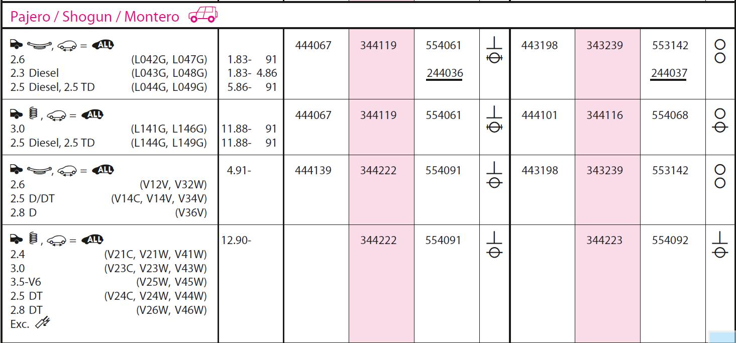

anacapri писал(а):Я с оф сайта каталог скачал! и там есть все номера! и на перед и на зад! и масленые и газовые!
+1
http://www.kyb.ru/kyb_corp/press-center ... file_4.pdf

Ну да, не там смотрел залез на kyb.com там только такое было
Вот на kyb.ru нашлись
