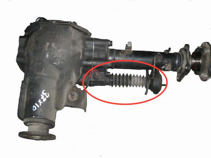

Жипер, Здравствуйте, прочитав все что написано, про гп и задний мост понял, не понял про передний редуктор, он бывает с блокировкой? В продаже видел редуктора с какой-то приблудой в пыльнике как у рулевой рейке и с кабелем, это и есть блокировка? У меня сейчас стоит редуктор без такого устройства.
GerK
Сообщения: 446
Зарегистрирован: 16 сен 2007, 21:05
Двигатель:: 6G74, GDI
Мой автомобиль(и):: Pajero II, '97, рестайлинг
Откуда: Иркутск
Межколёсная блокировка для Pajero II
Сообщение GerK »
Belyi87 писал(а): Здравствуйте, прочитав все что написано, про гп и задний мост понял, не понял про передний редуктор, он бывает с блокировкой? В продаже видел редуктора с какой-то приблудой в пыльнике как у рулевой рейке и с кабелем, это и есть блокировка? У меня сейчас стоит редуктор без такого устройства.
Отвечу я.
Нет это не блокировка. Это подключение переднего моста. Подключается он вакуумом, а провода это датчик включения.
Без "такого устройства" Пыжиков 2 поколения не бывает. Если его кто-то ампутировал, то это значит, что Ваш передний мост не сможет отключаться от переднего кардана и будет его крутить при отключенном переднем мосте.
MMC Pajero '97 3.5л (6G74 GDI), +2", 33" BFG M/T КМ2, Winch 9500, RD Lock
Сообщение GerK »
Вот оно.
Сообщение dvm99 »
Belyi87,
у нас передний мост по умолчанию (при заглушенном моторе) подключен и по необходимости отключается.
Так что GerK тебе немного соврал
GerK писал(а): Это подключение переднего моста. Подключается он вакуумом, а провода это датчик включения.
т.е. вакуумом не подключается, а отключается.
Belyi87 писал(а): У меня сейчас стоит редуктор без такого устройства.
Вот с этим надо разбираться, у тебя машина хитрая, тем более что и коробка хитрая.
Не удивлюсь, что и мост без отключения (хотя я не встречал, чтоб кто-то про такие говорил).
Ты лучше сфоткай с разных ракурсов и выложи на форум.
Belyi87 писал(а): не понял про передний редуктор, он бывает с блокировкой?
Штатно передних блокировок нет. И если попадает, это уже апгрейд. Продают блокировки ARB и даже китай.
Кстати, какое у тебя передаточное ГП, под капотом на шильдике не написано?
GerK писал(а): Без "такого устройства" Пыжиков 2 поколения не бывает.
В параллельных темах он уже накидал эксклюзива :)
Сообщение Belyi87 »
Спасибо, теперь понял, у меня впереди стоят локи. Получается, если бы у меня был обычный редуктор, то не было бы локов, и когда я выключал раздатку на задний привод, то отключалось бы не выходя из салона. А так получается я выхожу и выключаю локи. Правильно? Гп 4,875. Коробка только барахлит, не понятно что с ней. Не с первого раза включается первая и вторая, если я найду первую или вторую, не отжимая сцепления они работают обе, и все остальные. Если оставить на первой, и отжать сцепление, и заново нажать, то вторую уже не включишь. И наоборот. Включаются все остальные. Про болты мне уже скинули, я все сделал по схеме. Разбирал коробку, кольца синхронизаторы целые, не стёртые. В разобранном виде, без проблем все включается. Может кто нибудь сталкивался?
dvm99
Сообщения: 22718
Двигатель:: 6G72, 12клап.,
Откуда: Свердловская обл.
Благодарил (а): 771 раз
Поблагодарили: 1114 раз
Сообщение dvm99 »
Belyi87 писал(а): Получается, если бы у меня был обычный редуктор, то не было бы локов
На простом редукторе ручкой раздатки отключается пер.кардан, а вакуумом правая п/ось.
Левая п/ось крутится всегда. Поэтому локи есть иногда и на простых редукторах.
Они даже в мануале есть.
А вот неотключаемых мостов в мануале нет.
Лучше бы сфоткал, тогда можно б было увидеть, колхоз это или нет.
Belyi87 писал(а): и когда я выключал раздатку на задний привод, то отключалось бы не выходя из салона.
Ты можешь и сейчас не выходить, т.е. локи не трогать.
С единственной разницей, что будет крутиться пер.кардан (только от колёс, вхолостую).
Belyi87 писал(а): Гп 4,875.
Уже легче! Они ходовые...
